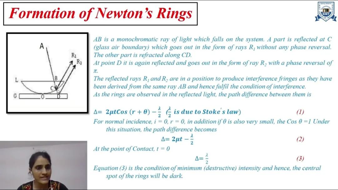

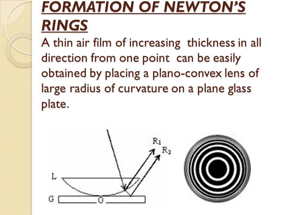

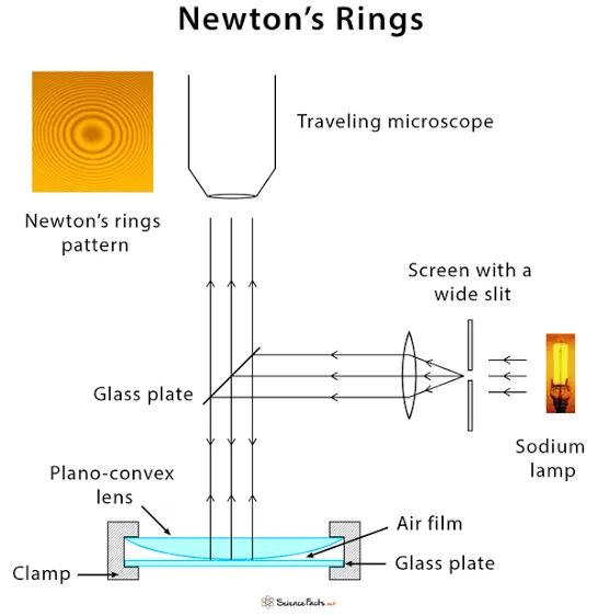

实验中,牛顿环通常由曲率半径较大的平凸透镜与平面玻璃接触构成,两者之间形成一层厚度不均匀的空气薄膜。
当单色光(如钠黄光,波长589.3 nm)垂直入射时,空气膜的上表面(凸透镜下表面)和下表面(平面玻璃上表面)分别反射两束光,这两束光因光程差发生干涉。
干涉条件
1. 光程差:空气膜厚度为 d 处,两束反射光的光程差为 2d + 入/2(其中 入/2是由于光在光密介质表面反射时的半波损失)。
2. 明暗条纹条件:当光程差满足 2d = k入(暗纹)或 2d = (2k+1)入(明纹)时,形成明暗交替的圆环。
中心接触点因空气膜厚度为零且存在半波损失,呈现暗斑。

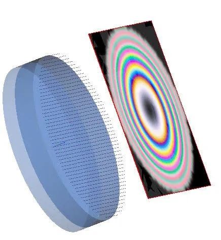

1. 同心圆环:条纹间距由内向外逐渐变密,因空气膜厚度随半径平方增加。
2. 白光下的彩色环:白光包含多种波长,不同波长的光干涉极大值位置不同,形成彩色条纹。

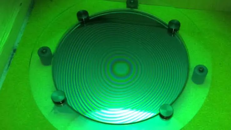

2. 表面缺陷误判:在光学元件检测中,牛顿环可能被误认为表面划痕或污染,增加质检难度。
