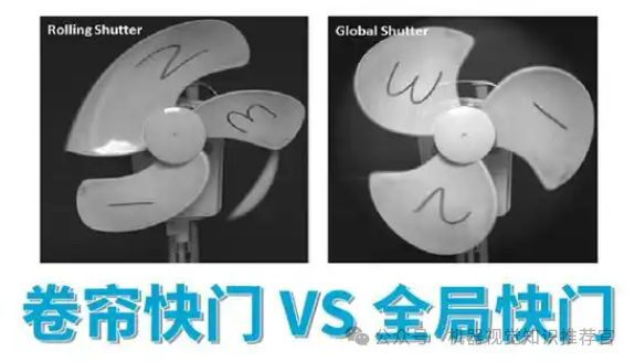

全局快门就像一个“全场灯光闪烁”的场景,传感器的所有像素点在同一时间开始曝光,也在同一时间结束曝光。换句话说,整个画面在同一瞬间被捕捉下来。
举个例子
想象你在流水线上检测一个高速移动的螺丝帽,如果传感器上的每个像素同时捕捉画面,全局快门就可以确保螺丝帽的形状在图像中是完整且清晰的。即使螺丝帽移动得再快,它的图像也不会发生倾斜、拉伸或变形。

卷帘快门的工作方式就像一张卷帘门从上到下缓缓拉下。它不是一次性完成曝光,而是通过逐行扫描的方式捕捉画面——先曝光第一行,然后是第二行,依次直到最后一行。
举个例子
想象你用卷帘快门的相机检测高速流水线上的螺丝帽,由于图像不是一次性完成,等传感器扫描完最后一行时,螺丝帽可能已经移动了。这会导致图像中的螺丝帽出现“倾斜”或“拉长”的现象。

    • 卷帘效应:高速运动物体容易产生“拖影”或“形变”。
    • 不适合高速动态场景:无法真实还原运动物体的形状。
