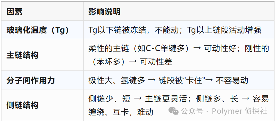

    ①链段可移动:也就是分子链在特定温度下能否实现“局部协同运动”。刚性太强、结晶度太高或者交联过重,链段就不动了——薄膜自然拉不出来
    比喻:煮熟的面条与结冰的链条
    主要的影响因素有以下几点

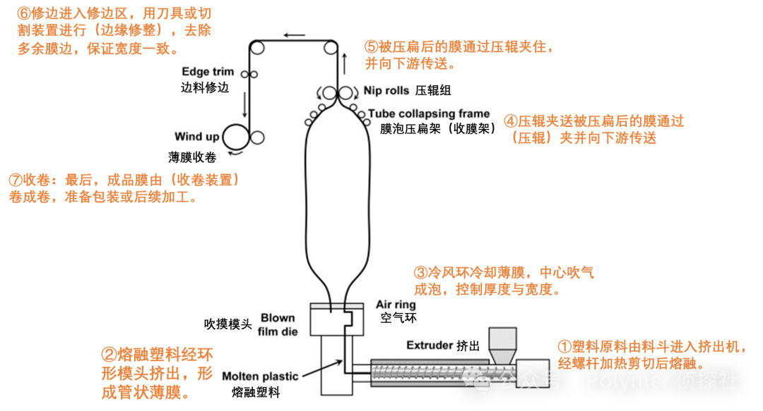

    ① 吹膜法:张力 + 冷却 = 自然成膜
    这更像是给分子链设定一个“飞行轨道”。
    通过螺杆挤出 + 风环 + 牵引拉伸,在一瞬间让分子链“成型 + 拉伸 + 定向”。
    但难度是——你要同时控制温度场、风速场、拉伸比。温度一高就垮,风一偏就皱。

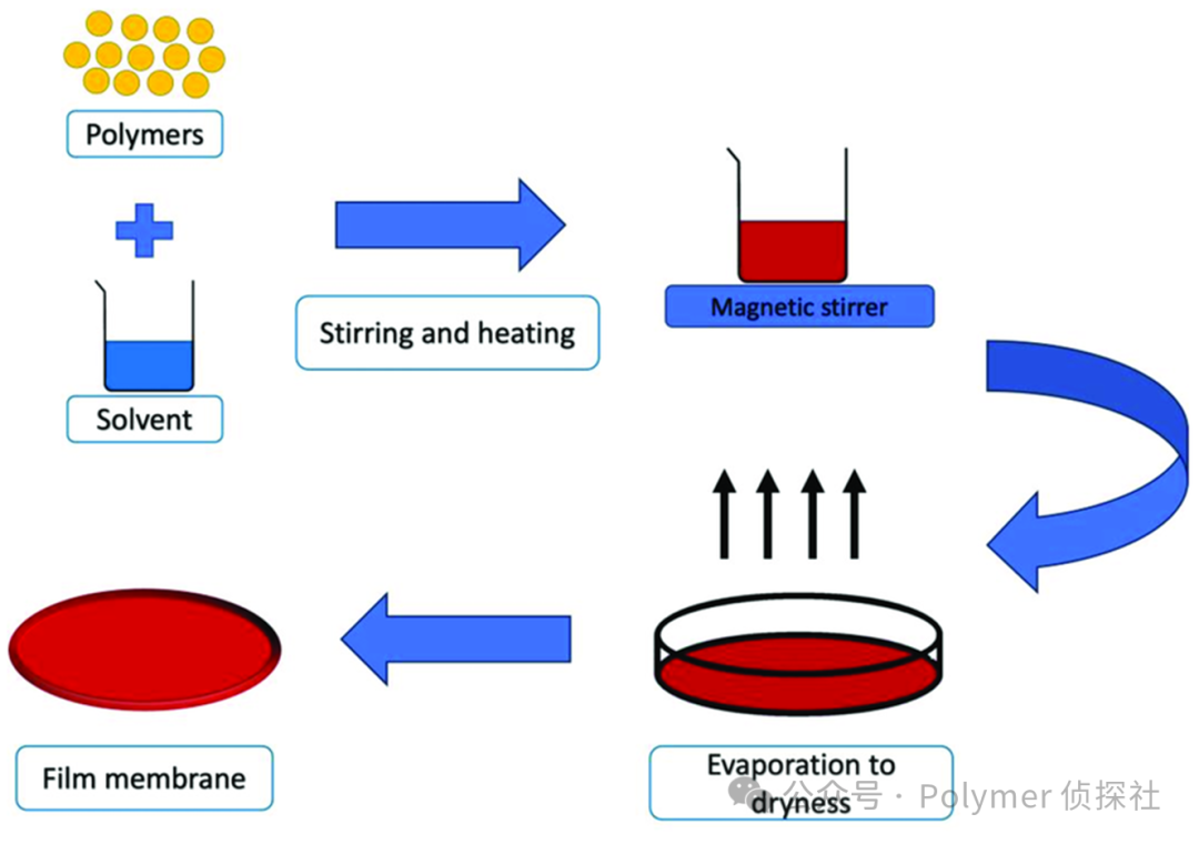

    ② 流延法:一张“铺展性测试”
    聚合物溶液均匀流延在基板上——这是检验树脂铺展性 + 结晶速率 + 冷却行为的大考。
    如果链段不能快速铺展,或者冷却过程产生内应力,整张膜就会翘边、收缩、发脆。

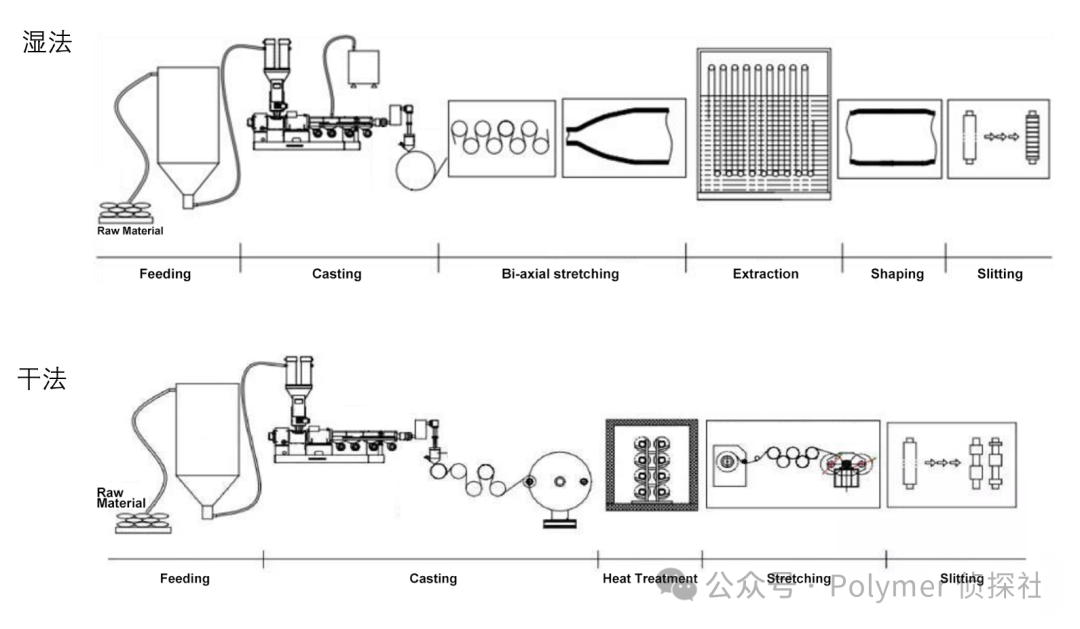

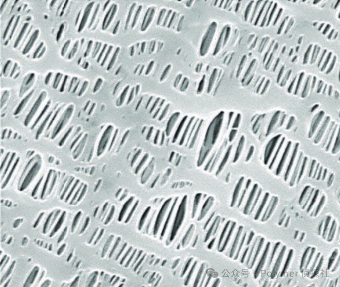

    ③ 干法/湿法拉伸:
    锂电隔膜就是这一派:
    你先把膜挤出来,形成“未定向膜胚”,然后先纵向拉伸,再横向拉伸,最后热定型。这个过程的关键不是设备,而是链段的“可取向性”和“微晶区控制”。图片
    你拉得越多,链越直;但拉过头就断。你定型温度越高,尺寸稳定性越好,但结晶过度又会脆。

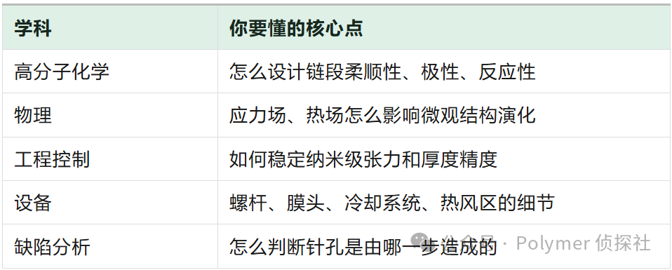

    要搞懂这玩意,你得懂这几件事:
    而最终你会发现:一张性能优异的膜,不是“做出来”的,而是“设计出来”的
