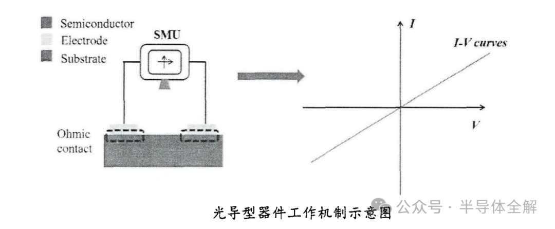

光导型探测器具有简单的结构,它由金属–半导体–金属(Metal-Semiconductor-Metal,MSM)构成,且金属与半导体材料之间为良好的欧姆接触,黑暗条件下,在金属电极施加偏压的情况下,半导体材料内部少量的电子空穴会分别向电极两端流动从而产生暗电流,当器件受到特定频率光照时,半导体吸收了光子能量从而内部出现大量电子空穴对,在两端施加了一定的偏压的条件下,电子空穴会分别向两极移动,从而在整个电路中形成较大的电流。
该结构中金属和半导体材料之间因为没有明显的势垒,通常其I-V特性曲线表现为良好的线性,可在正负电压作用下产生对称的光电流。不过,这种结构虽然具有很大的内部增益,但是其响应速度较慢,并不适用于高频器件的制作。此外,从器件的性能上来看,想要得到较大的性能指标,需要在两极施加较大的偏压,增加了器件的能耗。而且由于I-V特性曲线本身为线性的关系,仅通过增大两端电压去获得较大性能指标的方法实际并不可取。因此这种结构简单的光导型探测器大多用来探究半导体的基本性能,其基本结构以及I-V测试特点如下图所示。

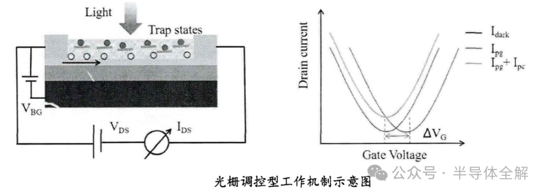

不过,光导型器件可通过栅极调控以及声表面波增强等方式提升器件的灵敏度。
光栅调控机制(Photogating)是指在光照作用下,吸收光子产生的电子或空穴处于陷阱态,这些电荷陷阱态可以作为局域光栅,对导电沟道进行调制,从而实现光控制下的电荷传输。在光电器件中的应用主要体现在场效应晶体管(FET)等器件上。
光照射后,光生电子空穴对会影响晶体管通道中的载流子密度,从而改变通道电导率。这种控制电荷传输的机制使得光栅调控机制在光传感器、光调制器等器件中得到广泛应用。
此类器件的优点包括光电调控灵活、超灵敏和快速的响应速度等。然而,其缺点主要表现在强光下可能产生饱和效应,导致响应饱和以及一些光学噪声。
此外,制备过程中需要考虑光敏材料的选择和器件结构的设计等,以达到更好的性能。

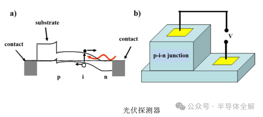

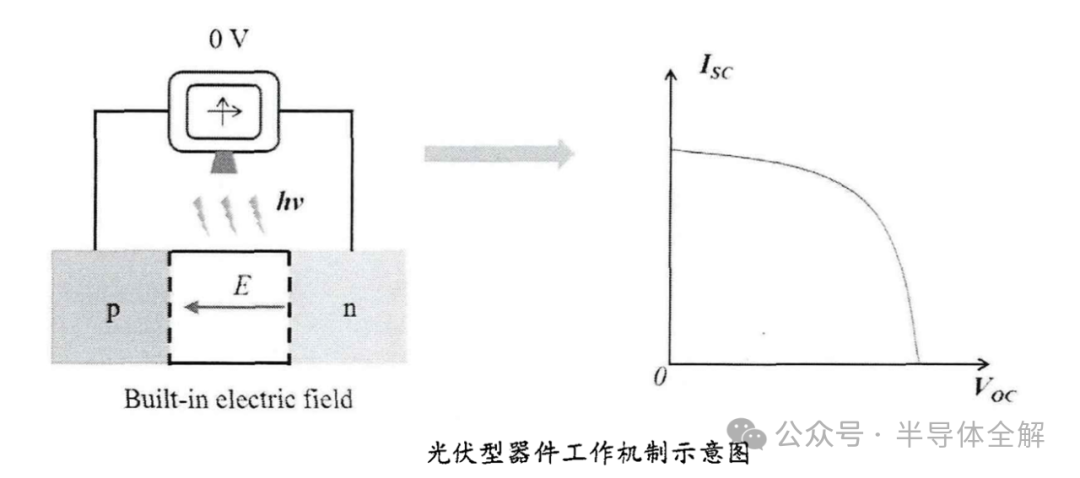

光伏型探测器利用的是光生伏特效应。
当光照射到半导体表面时,半导体吸收了光子能量,激发电子从价带跃迁至导带,形成电子-空穴对。
在光生伏特效应中,半导体材料表面存在内建电场,这导致光生电子和空穴被分离,并在电场的作用下形成电流。该类型器件产生的电流信号可被测量并用于光电探测。
在光电探测器中,光生伏特效应已被广泛应用,尤其在太阳能电池领域。通过将光生电荷的分离和电场的作用结合,光生伏特效应使得太阳能电池能够将光能高效转化为电能。该类型器件的优点包括光电转换高效及工作原理简单。然而,其缺点主要在于对光谱范围的敏感性相对较弱以及在弱光条件下的性能表现并不理想。
因此为了实现更好的性能,这类器件对于材料的选择和器件设计等方面需要更加全面的考虑。

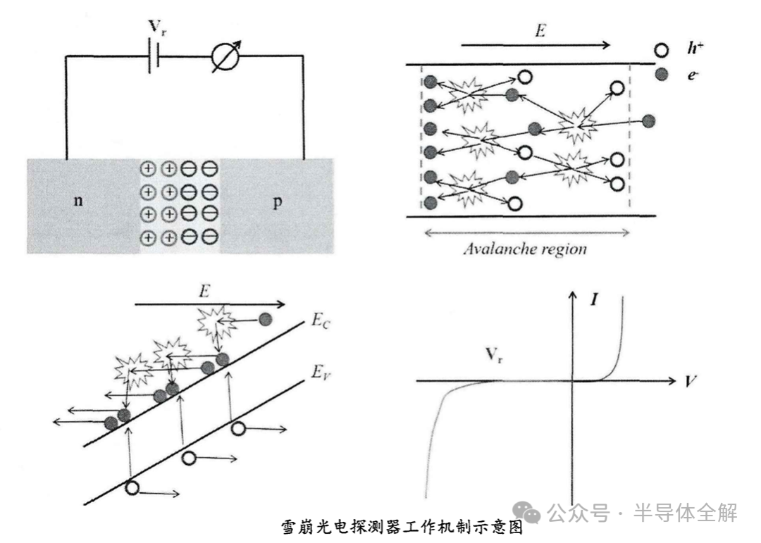

雪崩型探测器的基本原理如图所示:
异质结间存在一定的内置电场,反向电压较小的时候器件基本不导通。而在反向电压达到雪崩阈值电压时,内部光生电子和空穴受到高电场的强烈加速获得了大量能量,通过碰撞电离在器件内部形成大量电子空穴对,通过光生电子和空穴的雪崩式增殖,实现光信号的高度放大,其作用效果如同生活中的雪崩现象。
雪崩放大机制使得电信号得以放大,进而提高了光电探测器的灵敏度。在应用中,雪崩型光电探测器(APD)被广泛应用于弱光环境下的光信号检测,例如高速通信和光通信系统中的光接收端。
其优点包括高增益、低噪声和快速响应速度,在弱光条件下具备卓越的探测性能。然而,雪崩型光电探测器的制备和维护相对复杂,对工作环境的稳定性要求较高。
因此,在选择和设计光电探测器时,需要综合考虑其优劣势以满足具体应用需求。
雪崩型光电探测器在较短时间内可以迅速形成极大的雪崩增益,其探测效果良好,因此有望在未来取代目前被广泛应用于微弱光探测的光电倍增管。
