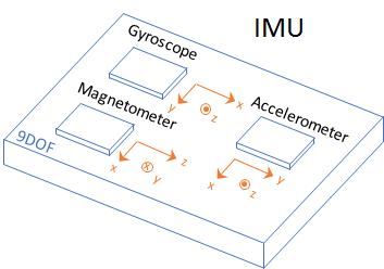

自由度(DoF):基础架构的抉择
自由度决定了 IMU 能够测量的独立运动维度数量。常见的有 6 自由度(6-DoF)和 9 自由度(9-DoF)配置。6-DoF IMU 集成了三轴加速度计与三轴陀螺仪,可测量物体在三维空间中的加速度和角速度,满足多数基础运动跟踪需求,如消费级无人机的姿态控制。
而 9-DoF IMU 在此基础上增加了三轴磁力计,能够测量磁场强度以获取航向信息(需注意环境磁场干扰,需结合卡尔曼滤波或硬件校准消除误差),在需要精确方向感知的场景,如自动驾驶汽车的导航系统中,9-DoF IMU 能提供更全面的运动数据,提升系统精度。
