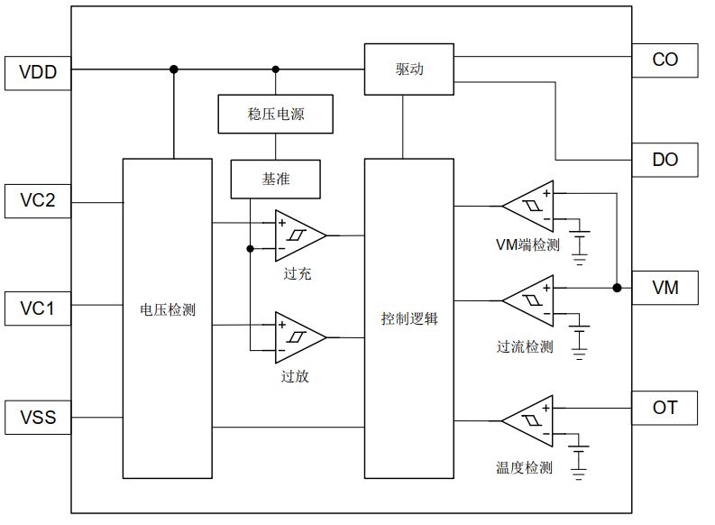

      基于电池安全芯片的BMS系统被称为纯硬件方案,自身能够实现电压、电流、温度等保护功能,芯片内部逻辑框图举例如下。保护参数需要基于电芯类型(磷酸铁锂vs三元,动力电芯vs非动力电芯)而设计。

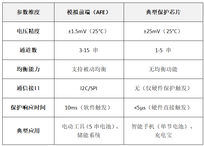

      与纯硬件方案不同,AFE芯片核心功能在于高精度采集电池电压、电流、温度数据,支持电池均衡控制,为 SOC/SOH 算法提供基础数据。以下类比仅作参考。

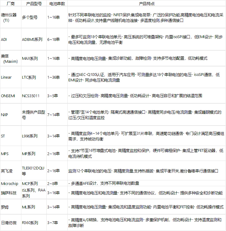

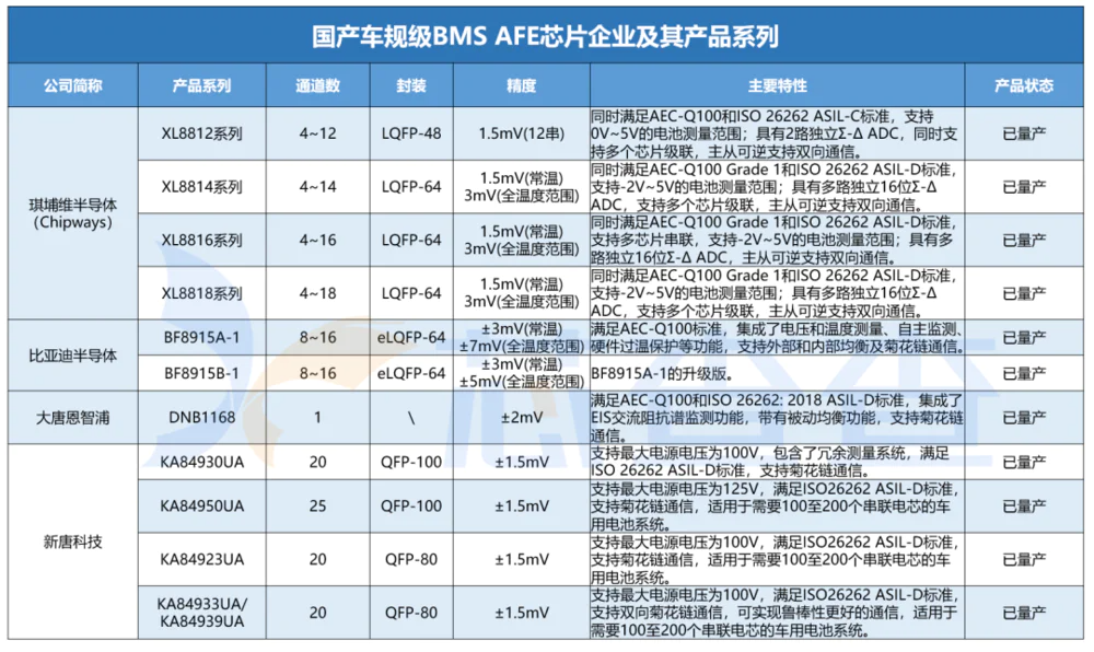

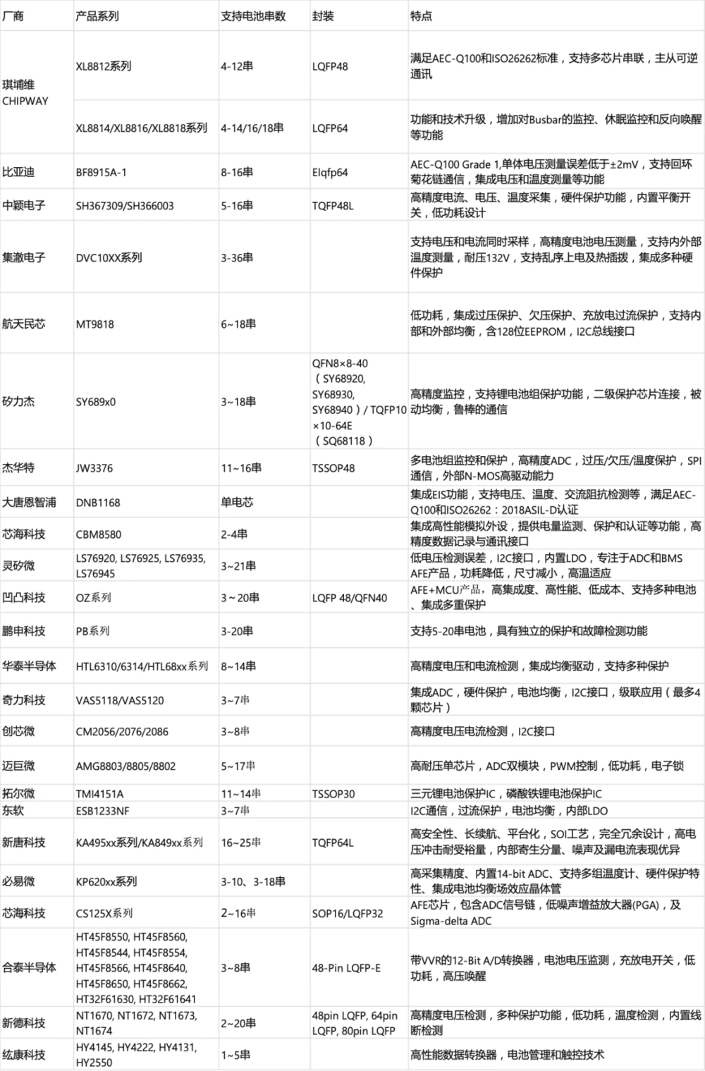

      网上搜到一份国内外BMS厂家的AFE名单,是个不错的参考。部分内容有变动,还有部分厂家未列入其中,请大家自行核实。

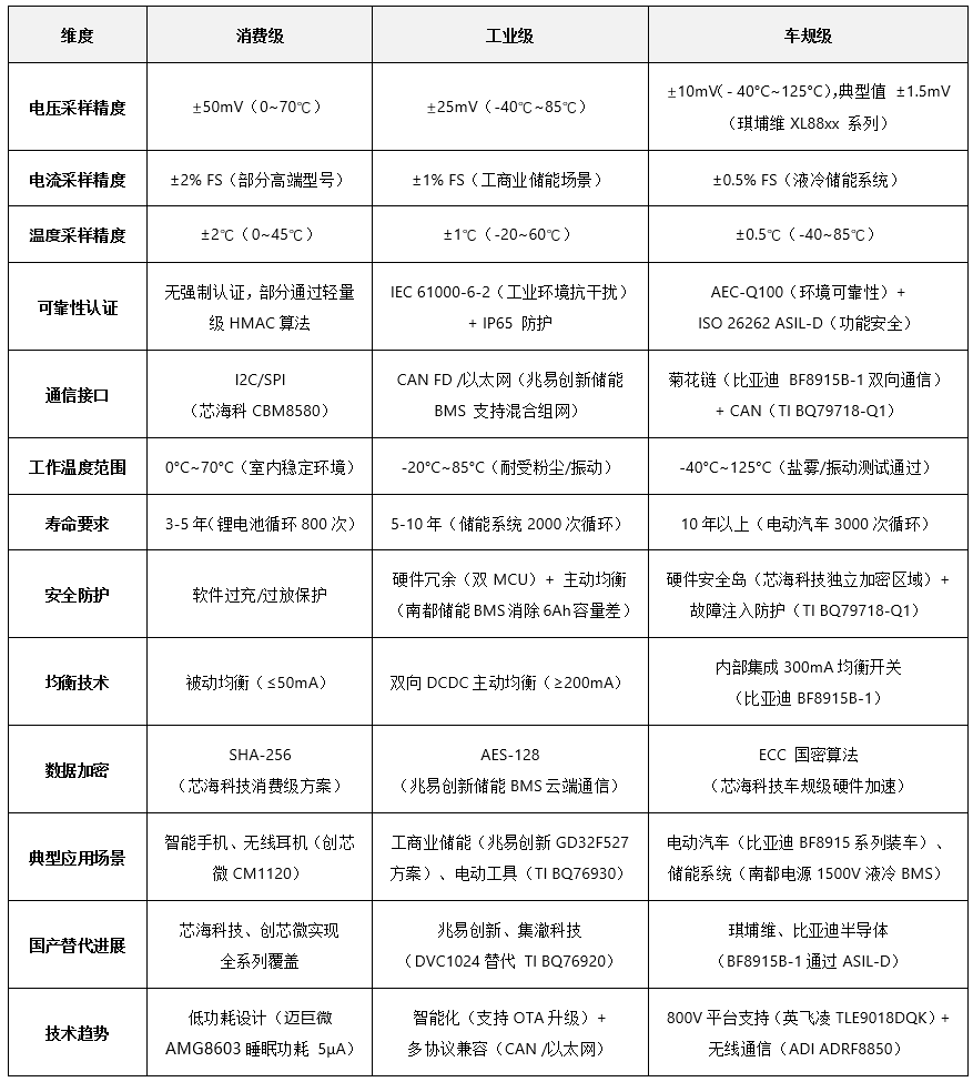

      在BMS电路设计之前,需要先确认产品属于哪个应用场景,消费级、工业级和车规级产品对设计的要求是不同的。以下表格仅供参考。
