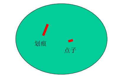

表面缺陷标准:依据美国军用标准MIL-PRF-13830B用两组数字表示表面缺陷大小。例如40/20前者限制划痕大小,后者限制麻点大小。道子、亮路都统称为划痕。斑点、坑点、点子 都称为麻点。规定长与宽的比大于4:1的为划痕;长与宽的比小于4:1的为麻点。

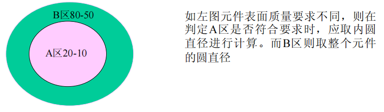

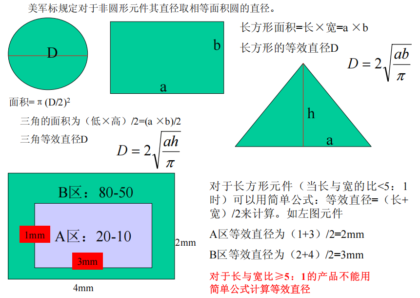

当元件的不同区域表面光洁度要求不一样时,等效直径的计算以区域进行:表面质量要求高的内区域其等效直径以内区域为准(如有效孔径的区域),表面质量要求低的外区域计算的是整体元件的等效直径。

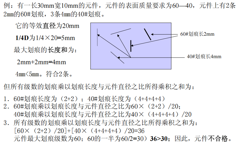

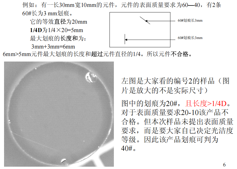

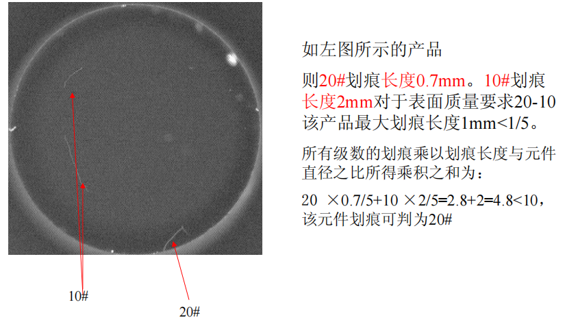

2、当元件的划痕级数未超过表面质量要求的级数,但元件存在最大划痕时,所有最大划痕的长度之和应不超过元件直径的1/4。

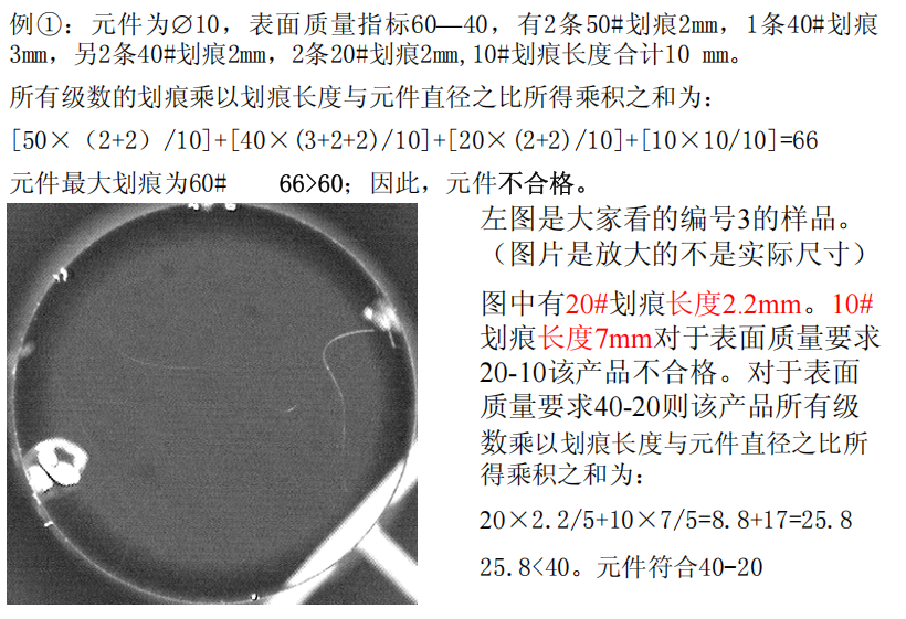

3、当元件存在最大划痕,而最大划痕的长度之和未超过1/4D,要求所有级数的划痕乘以划痕长度与元件直径之比所得乘积之和,不得超过最大划痕级数的一半。
4、当元件的划痕级数未超过表面质量要求的级数,且元件不存在最大划痕时,所有级数的划痕乘以划痕长度与元件直径之比所得乘积之和,不得超过最大划痕级数。

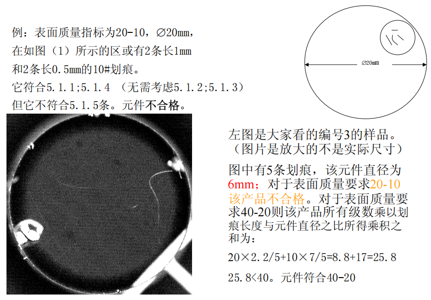

5、当元件质量指标要求划痕等级为20或优于此等级时,元件表面不准有密集划痕即在元件中任何一个∅6.35mm面积的区域,不允许有4条或4条以上的大于等于10#划痕

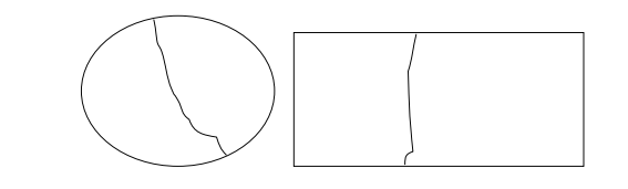

6、对于圆形元件不允许有20# 级数以上与直径相等的划痕。对于方形元件不允许有20#级数以上贯穿元件的划痕。

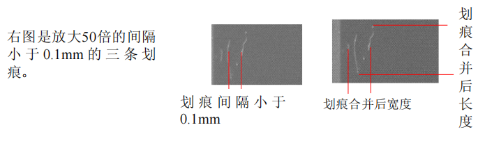

7、当两条或多条划痕之间间隔小于0.1mm时,划痕合并为1条计算,合并后的划痕长度从划痕开始到划痕结束,宽度取划痕的外边。
