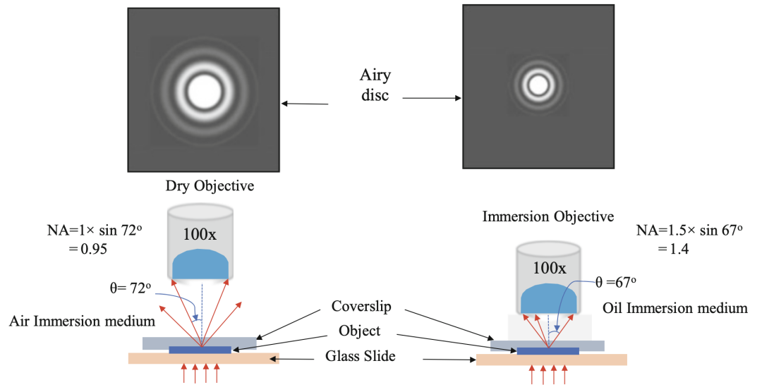

📐 数值孔径到底怎么来的?
放心,数学只用10秒讲完。
不明确的

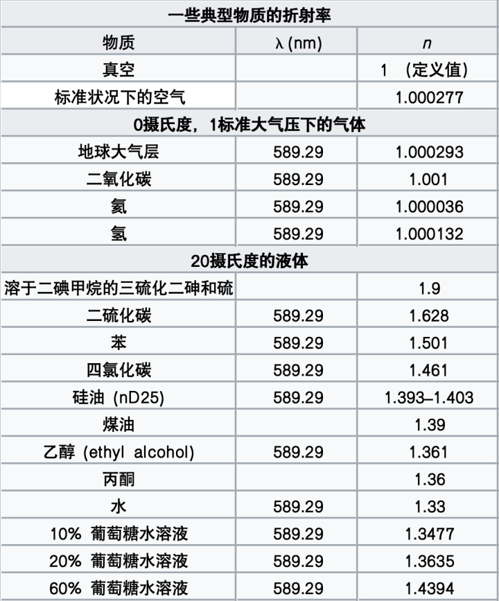

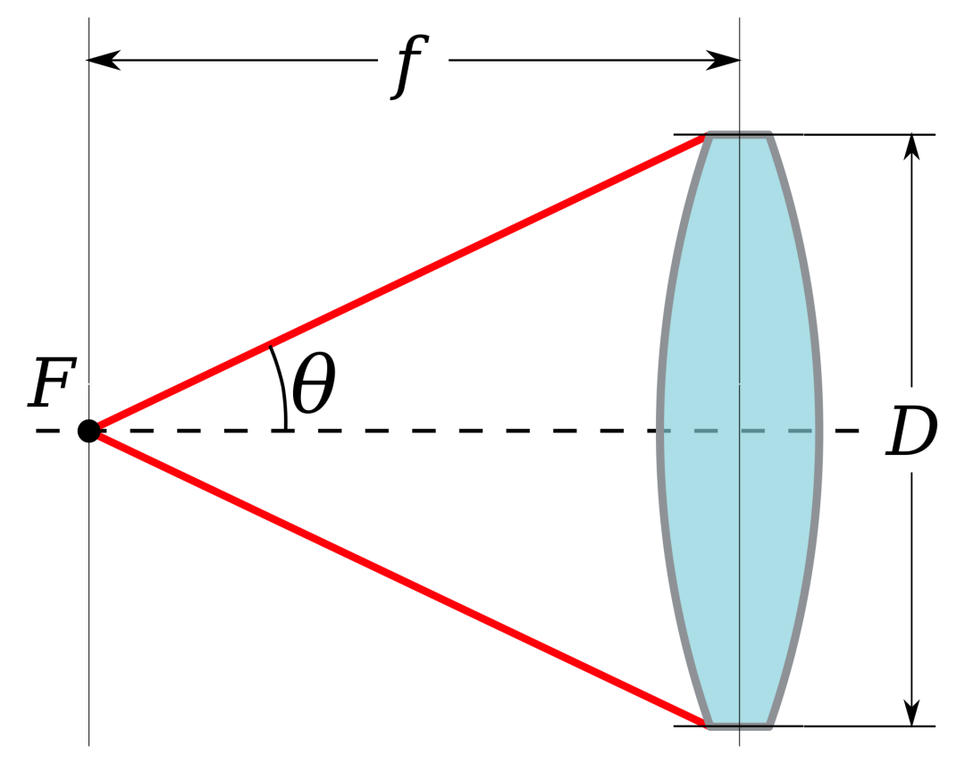

NA = n × sin(θ)
  • n:介质的折射率(空气≈1,油≈1.515)
  • θ:光线进入物镜的最大夹角
图源:维基百科
所以:
  • NA高 = 光线夹角大 = 能收更多光 = 分辨率高
  • NA最高可达约1.7(奥林巴斯用于TIRF的物镜,截至2018年11月),空气镜头通常不超过0.95

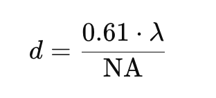

🧪 瑞利判据:NA决定分辨率的底线
显微镜分辨率的计算,并不是凭感觉——它有一个经典的光学标准,叫:
瑞利判据(Rayleigh Criterion)
瑞利判据告诉我们:
两个点是否能被分辨开,取决于它们之间的间距,是否大于系统的最小分辨距离。
而这个最小分辨距离(d)的公式是:
其中:
  • :光的波长(一般可见光为 500–600 nm)
  • NA:数值孔径
数值孔径(NA)为0.95的干式物镜和NA为1.4的油浸物镜的分辨率
NA 越大,分辨率

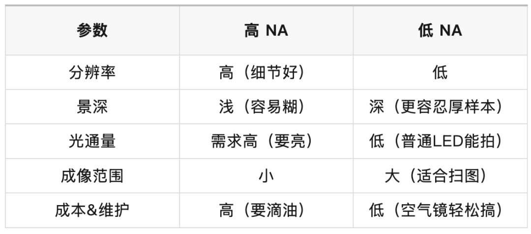

🎯 NA 值高,就一定好吗?
当然也不是。
高NA的确能看更清楚,但它也带来了“副作用”:
所以在显微镜界,“合适”永远比“最强”更重要。

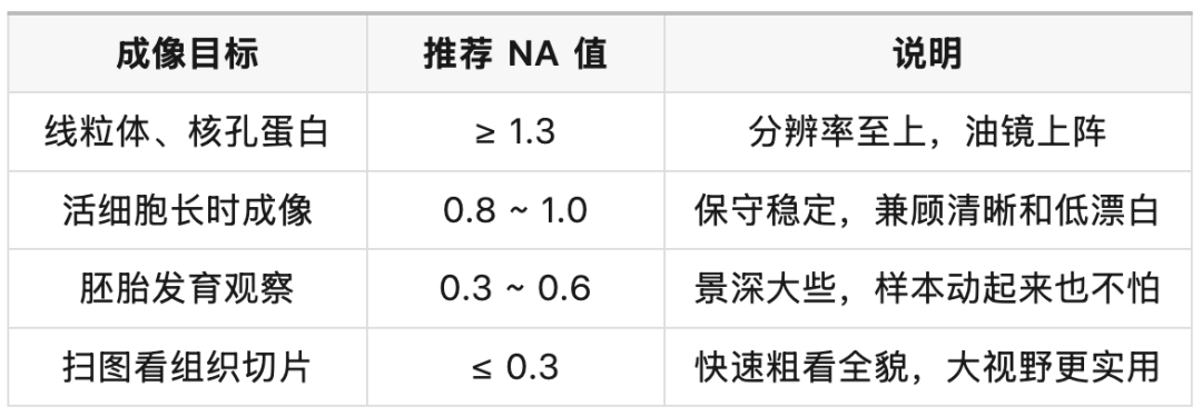

🧠 如果你研究这些,推荐这样选NA:
