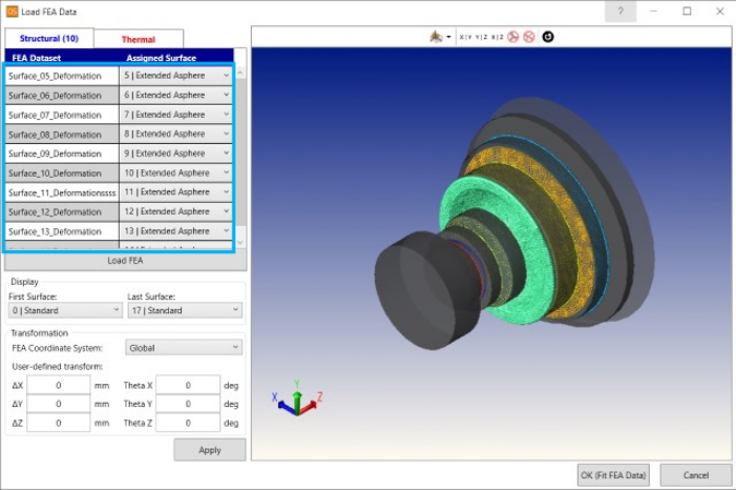

为了分析热致结构变形的影响,共计 14 个结构数据集可以分配给系统中的透镜表面。OpticStudio 用户界面可实现为每个表面单独分配数据集。
图 1. 加载 FEA 数据工具,用于将 FEA 数据集分配给光学表面。
共有 14 个光学表面和 7 个对应时间点,总共有 98 个不同的 FEA 数据集需要分配给正确的光学表面才能全面分析系统。为了减少重复点击并避免数据分配过程中的错误,可通过 ZOS-API 编写用户扩展程序,将数据加载到当前镜头系统。用户扩展程序可以:

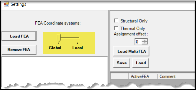

1. 选择保存有限元分析数据集的相应坐标系
  • 此扩展模块假定所有 FEA 数据集都在同一坐标系中保存
图 2. STAR 用户扩展程序中的坐标系控制
2. 要加载FEA数据集文本文件,请单击Load FEA
3. 在弹出的“文件资源管理器”窗口中,选择包含系统数据集的文件夹。
  • 默认路径与当前镜头文件所在的位置相同
  • 请务必确认内部文本文件的格式正确,以避免加载错误
图 3. 从 Ansys Mechanical 通过“导出至STAR扩展”工具保存并整理的FEA数据集。

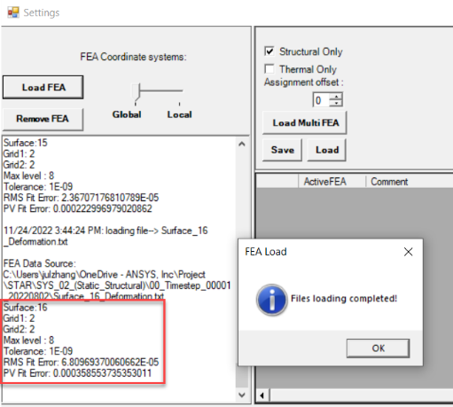

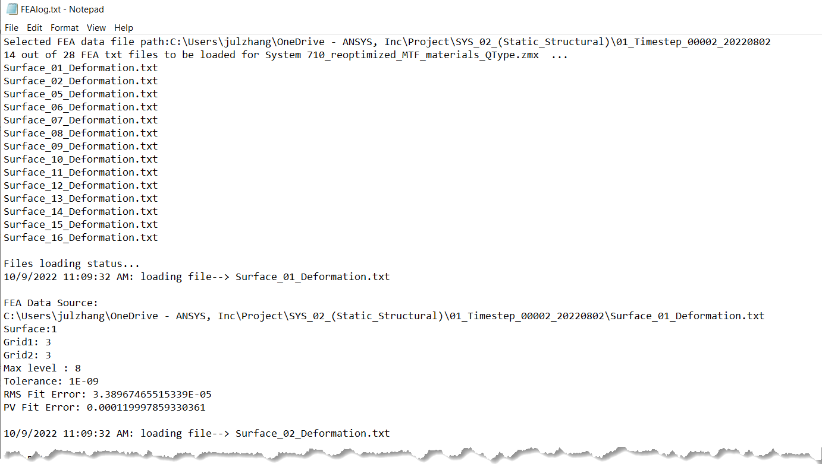

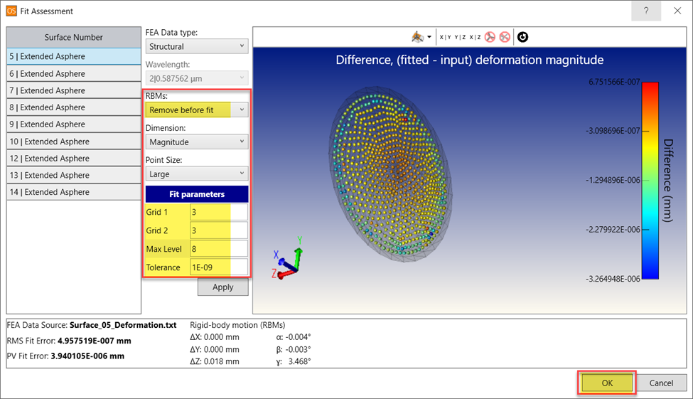

4. 在 OpticStudio 界面中,打开 STAR 拟合评估工具检查(如果需要,进行修改)拟合设置选项,然后点击OK。
  • 此用户扩展对所有调整的表面和此 FEA 数据类型应用相同的拟合设置。
  • 报告拟合参数和拟合结果以供核查并保存为 txt 文件。
图 4. 在拟合评估工具中调整的拟合设置。
图5. 左-加载和拟合FEA数据集的日志报告,为每个 FEA 数据集报告的 RMS 和 PV 拟合误差范围。右-输出的文本文件。

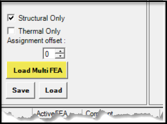

为了载入多个时间点的 FEA 数据集:
1. 选择保存 FEA 数据集所在的合适坐标系。
2. 接下来选择要加载的 FEA 数据类型。在此示例中,我们将使用Structural Only:
  • 通过用户扩展,我们只需点击一下即可轻松加载仅结构数据、仅温度数据或两者兼有的数据。
  • 为表面指定数据时,将根据该文本文件的名称应用这些数据,例如,Surface_05_Temperature.txt将应用于表面5。当名义镜头文件中有虚拟表面或其他透镜表面添加镜头数据编辑器中时,还可以进行补偿分配操作,例如,如果在所有镜头元件之前添加了两个表面,并且分配补偿设置为2,那么Surface_05_Temperature.txt现在将应用于表面7。
3. 点击加载多组有限元分析数据。
图 6. STAR 用户扩展中的加载多组有限元分析数据按钮。

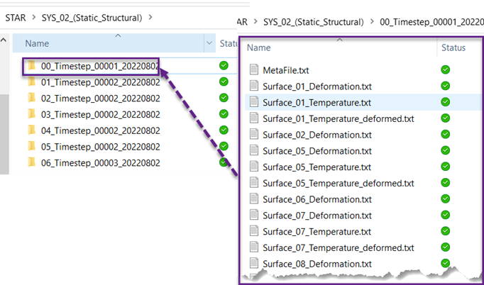

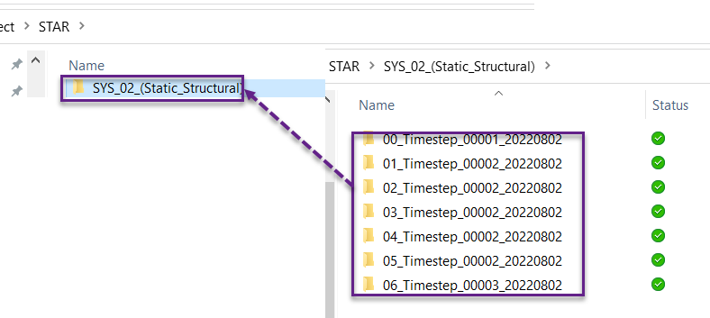

4. 在弹出的文件资源管理器窗口中,选择存有不同时间点 FEA 数据集的多个文件夹,然后点击 OK。
  • 在后台会创建初始镜头系统的副本,并以以下命名架构进行保存:{original_lens_filename} + ‘sys'{n}.zos(e.g. 710_reoptimized_MTF_materials_QType_sys6.zos)
  • 具有 FEA 数据集的不同 OpticStudio 系统将列在一个表中,其中每行代表一个创建的系统。
图7. 按时间步长组织的有限元分析数据集。
  • 用户扩展将每个表面的拟合设置和FEA数据集的拟合结果保存到与镜头设计文件位于同一目录中的 MultiFEAfitResults.txt。

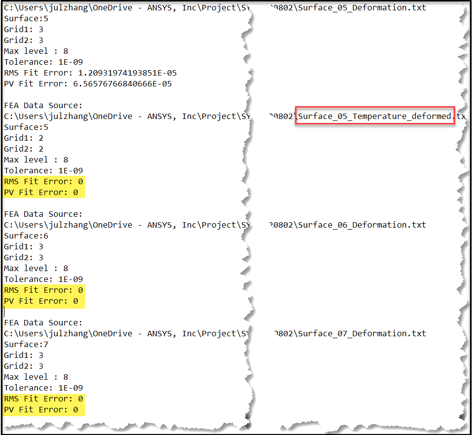

  • 用户扩展遵循 本文 中使用的命名架构。该扩展仅识别具有以下名称的 FEA 数据文件:
    • Surface_XX_Temperature
    • Surface_XX_Deformation
    • Surface_XX_Temperature_deformed
  • 如果 FEA 数据集的格式或命名不正确,则在数据加载过程中,OpticStudio 将显示一条错误信息。此外,PV 和 RMS 拟合结果将为 0。
图8. 在此示例中,不受支持的表面类型分配了FEA数据集。每当在加载或拟合过程中出现问题时,报告的拟合误差为0。

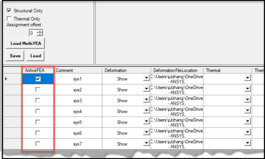

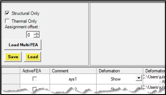

5. 加载 FEA 数据集后,您可以使用 ActiveFEA 列中的复选框来快速验证该特定系统的 STAR 数据或其他性能。
图 9. STAR 用户扩展中的 ActiveFEA 列。双击该复选框可快速切换到不同的系统。

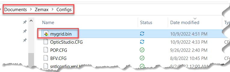

6. 要想无需重新导入 FEA 数据集而保存进度并返回到过程中,您可以点击 “Save” 按钮。
  • mygrid.bin 文件将保存在 C:Users…DocumentsZemaxConfigs路径中
  • Load 按钮将从 bin 文件中加载扩展中的所有数据和相关设置。

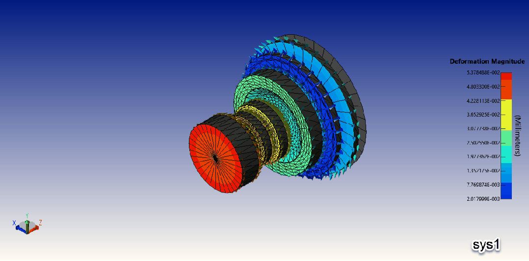

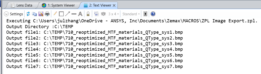

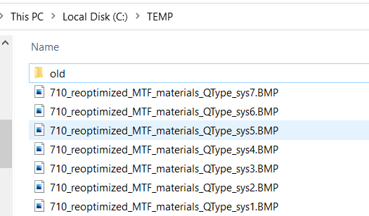

从各个时间点生成系统视图对于了解系统在整个时间范围内经历的变化非常有用。当使用 ZOS-API 扩展执行多 FEA 数据加载时,会自动生成一个 ZPL,以便将分析图形窗口保存为不同 STAR 系统的图像文件。ZPL 宏保存到 C:Users…DocumentsZemaxMacrosZPL Image Export.zpl。在此示例中,我们将重点介绍 STAR 系统查看器,以查找可能由有问题的 FEA 数据集引起的任何明显错误。
  • 打开当前文件路径中的任一 STAR 系统,系统查看器功能仅适用于加载了 FEA 数据的镜头文件。
  • 在 OpticStudio 界面中,关闭所有图形和分析窗口(即布局图、WFE 图等)
  • 在命令功能区中,点击 STAR选项卡> 系统查看器
  • 在命令功能区中,点击 “编程”选项卡 > 宏列表 > ZPL Image Export.zpl
  • 宏运行后,图像文件保存在输出目录中。
    • 该宏会将表中所列所有系统的图像导出到 C:TEMP 中
  • 输出目录可以根据具体喜好和情况修改。
此方法可用于生成其他 STAR 模拟分析结果的对比报告。
通过使用上述 ZOS-API 功能,我们可以快速了解有限元数据集的质量,并向机械工程师反馈,以便在做有限元分析时进行实际设置项检查或参数调整。

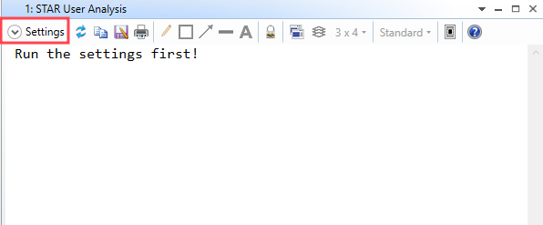

1. 要分析多个时间点的结果,请在OpticStudio界面的“编程”选项卡中点击 User Analyses > STARUSER_ANALYSIS。
2. 在STAR用户分析中,点击设置下拉按钮。
图10. 出现 STAR 用户分析窗口。点击设置下拉菜单以打开设置窗口。

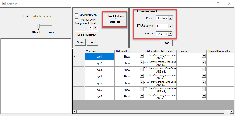

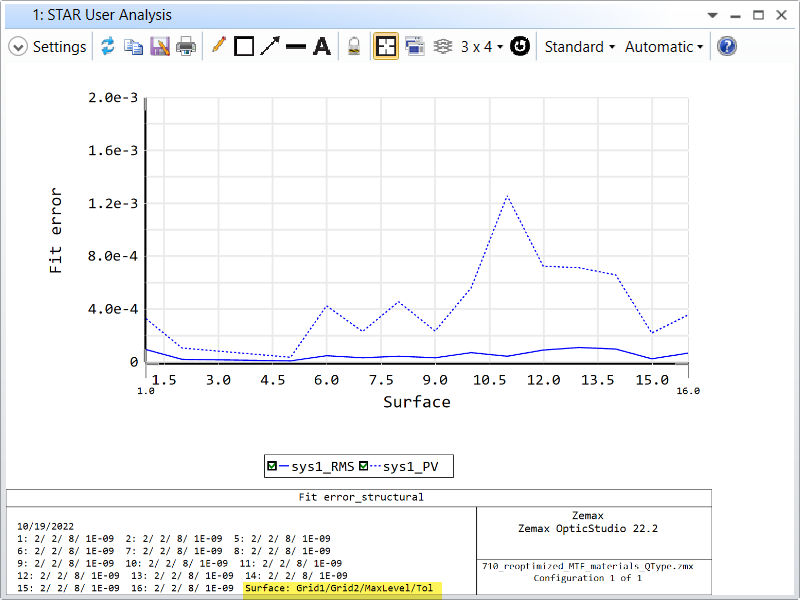

3. 要检查一个系统中所有光学表面的拟合结果,请点击 Check Fit Error/User Plot
  • 右侧面板将改变
4. 更改以下设置,然后点击 “OK”:
  • 数据:Structural
  • STAR系统:1
  • 拟合误差:RMS + PV
图 11. 拟合评估面板使您能够一次显示系统中所有光学表面上的拟合误差。
图 12. 时间点 1 处每个光学表面的 RMS 和 PV 拟合误差。每个表面的拟合设置显示在左下角。

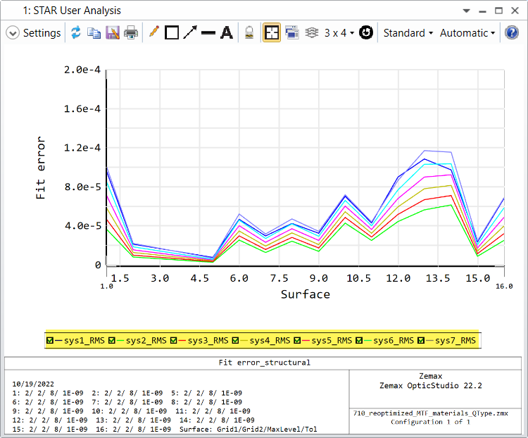

显示所有表面和所有时间点的RMS拟合误差

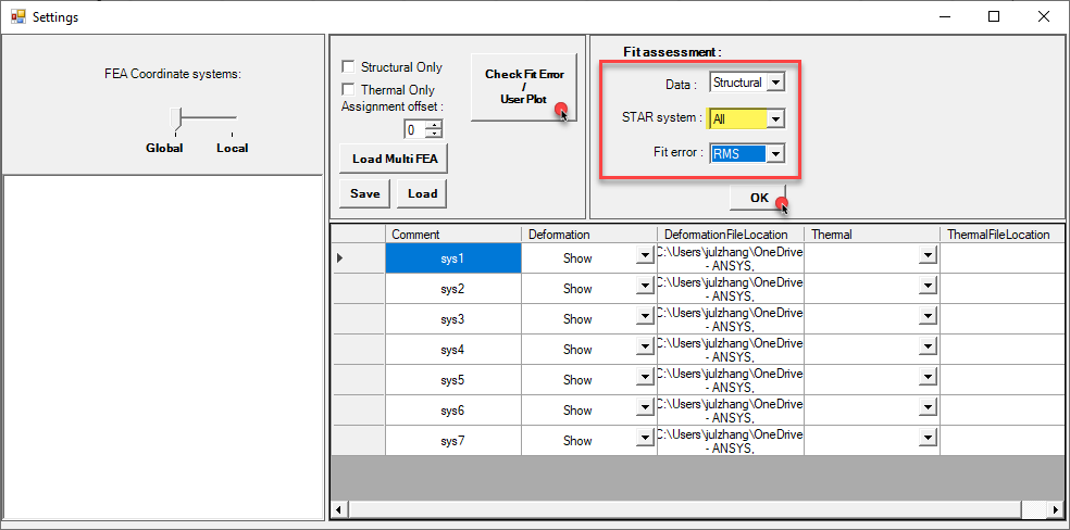

1. 要显示所有光学表面在所有时间点下的拟合误差,请点击 Fit Error / User Plot
  • 右侧面板将改变
2. 更改以下设置,然后点击 “OK”:
  • 数据:Structural
  • STAR系统:All
  • 拟合误差:RMS
图 13. 对所有系统中所有表面进行拟合评估。

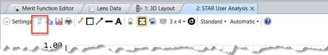

3. 点击 STAR 用户分析窗口中的更新,将出现绘图:
图14. 每个光学表面的RMS拟合误差。每条线代表一个单独的时间点。

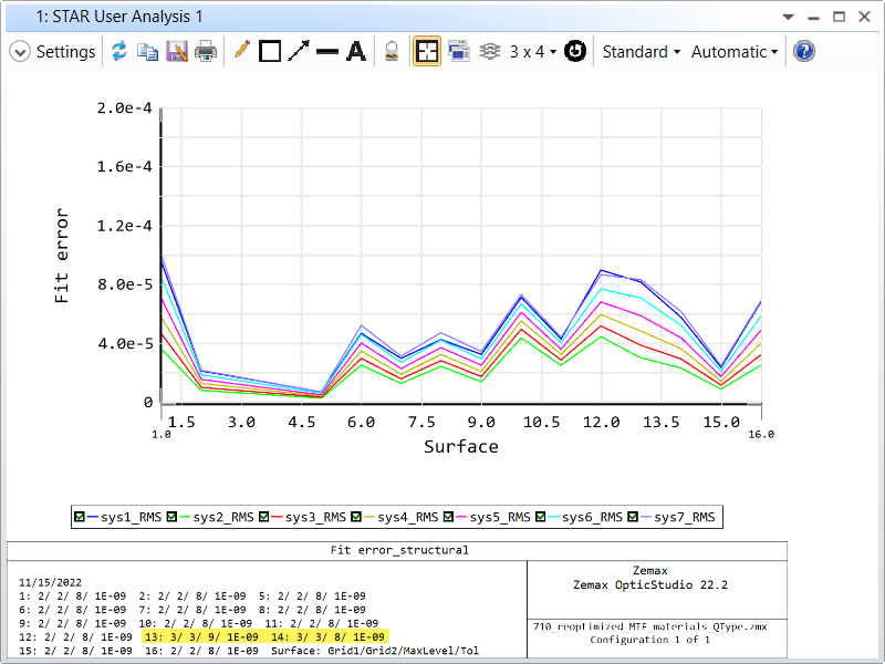

当前拟合设置对拟合误差结果的影响可以在所有 STAR 系统的绘图中看到。例如,我们可以在 OpticStudio 界面中手动更改拟合设置,并重新加载数据以进行拟合误差比较。
4. 在 OpticStudio 界面的 STAR 选项卡中,点击 Fit Assessment
5. 将表面 13 和表面 14 的拟合设置更改为:
  • Grid 1:3
  • Grid 2:3
  • Max Level:9
6. 点击 OK。
图15. 更新的每个系统中所有光学表面的 RMS 拟合误差。请注意,与图 14 相比 Y 轴发生了变化。

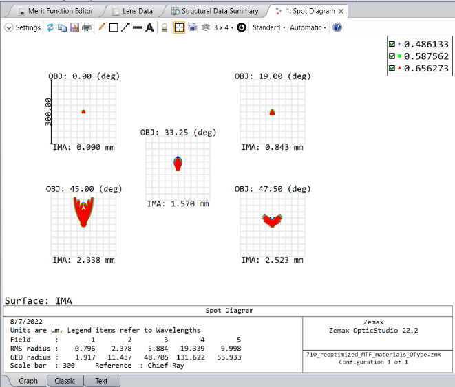

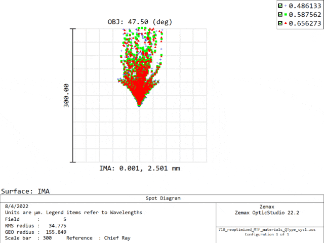

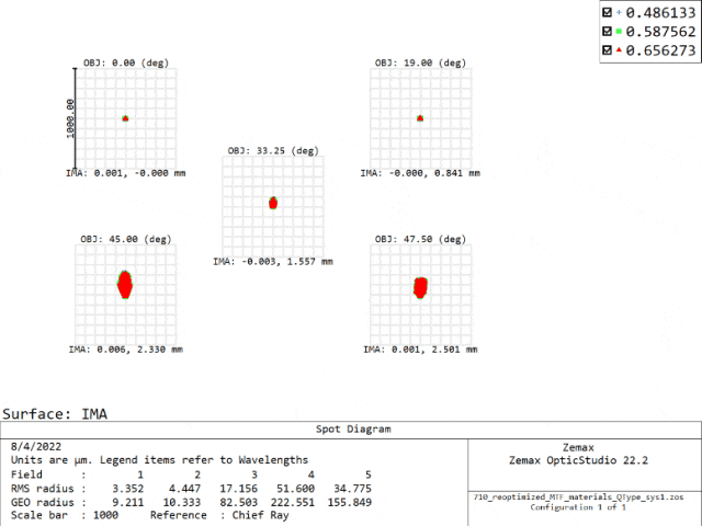

图16. 初始系统和 STAR 系统之间的点列图分析比较。左图为初始系统性能。右图显示了每个温度点的性能。
图17. 最大视场的 RMS 半径。请注意,名义系统的 RMS 半径为 9.998 μm,然而,该视场的光斑半径比初始尺寸增加到了近 8 倍。

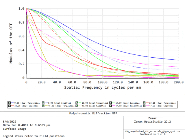

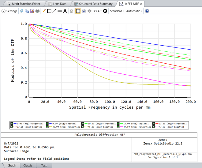

镜头系统在各种热力条件下的对比度可以通过监测 FFT MTF 分析的结果来量化。名义系统的性能会随着温度从室温的变化而迅速下降。在低于和高于室温的温度下,性能低于规格。
图18. FFT MTF分析的比较。左边是初始系统性能。右图显示了每个温度点下不同子系统的FFT MTF。

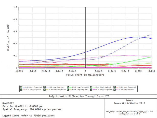

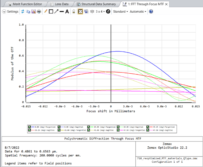

FFT 离焦 MTF 也可用于更深入地了解系统性能。对于名义系统,在相对于像面的偏移量为 +/-0.015mm 的位置,200 cyc/mm 空间频率的 MTF 值,大致高于 0.2。然而,随着温度的变化性能峰值会偏移。这会导致在各种热条件下成像模糊。
图19. FFT离焦MTF比较。左边是初始系统性能。右图演示了应用了FEA数据集的子系统性能。

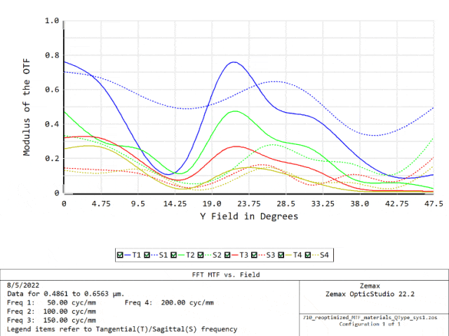

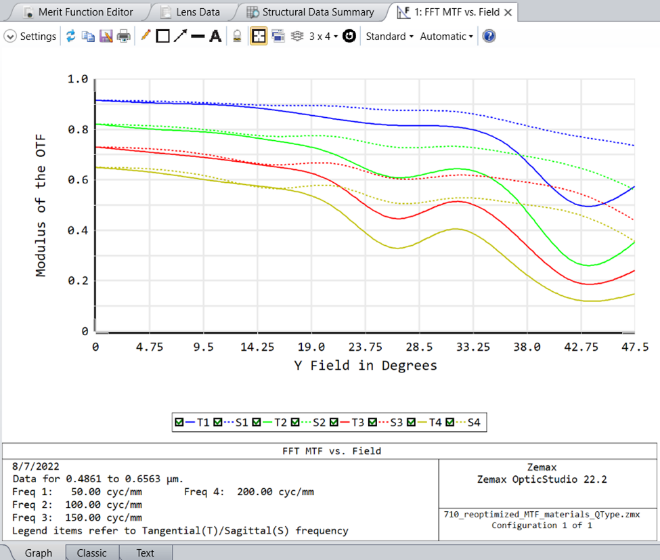

另一个观察 MTF 下降的方法是利用 MTF vs. Field 分析。尽管初始系统性能设计为在 ~45° 的视场下工作,随着温度的升高,38° 左右视场的MTF值下降到了 0.2 以下。
图 20. MTF vs. Field 分析。初始系统设计为具有 ~45° 的 FOV。左图为初始系统性能。右图是在不同温度点下的系统性能。

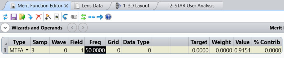

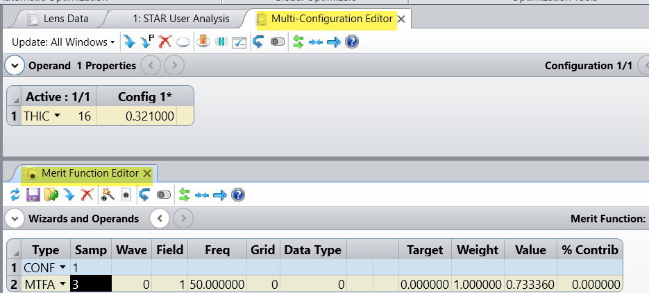

1. 在 OpticStudio 的评价函数编辑器中,在新行中插入一个操作数。
2. 将操作数类型更改为 MTFA,然后输入以下值:
  • 采样:3(采样)
  • 波长:0(复色)
  • 视场:1(轴上视场)
  • 频率:50(空间频率为 50 个 cyc/mm)
  • 网格:0(计算 MTF 的快速采样积分方法)
  • 数据类型:0(返回调制幅度)
  • 目标:0
  • 权重:0

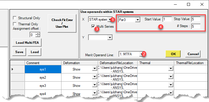

3. 在 STAR 用户分析中,点击设置下拉菜单
4. 将 X 范围设置更改为 STAR 系统
5. 在评价操作数行中选择 MTFA
6. 勾选 “Multi Series” 复选框
7. 输入以下设置
  • 在参数下拉菜单中选择 Par3
    • 对于 MTFA 操作数,Par3 代表视场数
    • 起始值: 1
    • 结束值: 5
    • #步数: 5
    • 对于 MTFA 操作数,Par3 代表视场数. 这些设置最终进入用户分析,将视场从 1 更改到 5,并收集平均 MTF 值.
8. 输入适当的设置后,点击 OK,然后刷新窗口。

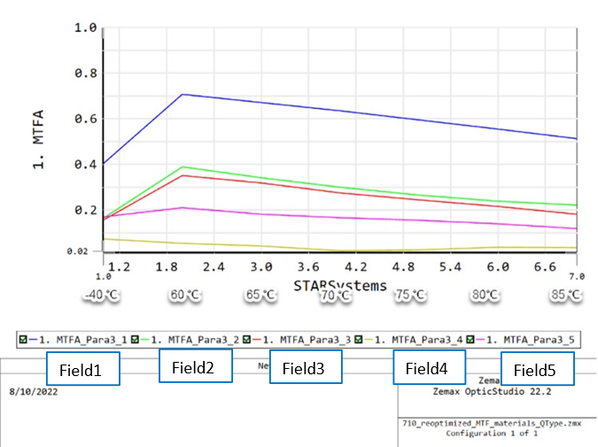

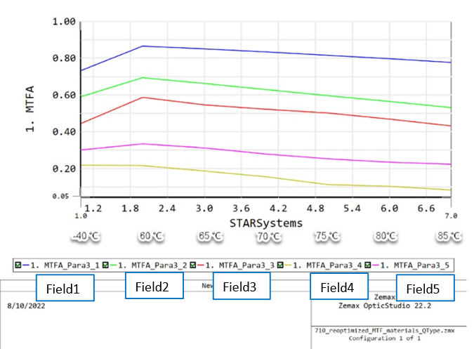

下图是用户分析的输出结果。X 轴显示代表不同温度环境的 STAR 子系统。纵轴是从步骤 2 中定义的 MTFA 操作数中得到的平均 MTF。不同颜色的线代表在步骤 7 中定义的不同视场点。为清楚起见,图表中添加了额外的标签。
图 21. 50 cyc/mm处的 MTFA 分析。X 轴代表不同的时间点。每个颜色条目代表在系统资源管理器中定义的一个不同视场点。视场 4 表现出最差的性能。
从用户分析扩展生成了第二幅绘图,空间频率设置为 100 cyc/mm。从两幅图中可以清楚地看出,第 4 视场的性能是所有 STAR 子系统中最差的。
图 22. 100 cyc/mm 的 MTFA 分析。X 轴代表不同的时间点。每个颜色条目代表系统资源管理器中定义的一个不同视场点。视场 4 表现出最差的性能。

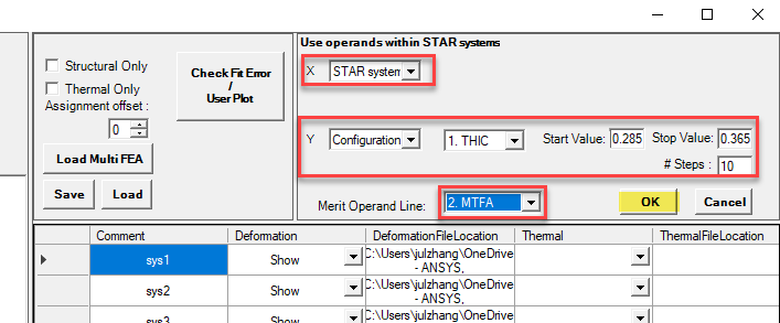

为了获得有关可提高系统性能的更改的设计见解,用户分析可以创建 2D 绘图以可视化多个系统配置的性能。在此用户分析中,X 轴代表 STAR 系统,Y 轴代表配置。该分析将用于评估当调整最后一个镜片和图像传感器之间的距离时系统的性能。
要创建 2D 用户分析图,请执行以下操作:
1. 在多重结构编辑器 (MCE) 中,添加新的操作数行
2. 点击操作数属性下拉列表,并将操作数类型更改为 THIC(厚度)
3. 在 Surface 下拉菜单中选择 16
图 23. 为表面 16 定义了 THIC 操作数的 MCE。这使得 STAR 用户分析能够改变最后一个光学表面和像面之间的距离,从而模拟光学器件和传感器之间的距离改变。
4. 在 “用户分析” 窗口中,将 X 范围更改为 STAR 系统
5. 在 Y 类别下拉列表中,选择 Configuration
6. 更改以下设置:
  • 选择 THIC
  • 起始值:0.285 (mm)
  • 结束值:0.365 (mm)
  • #步数:10
7. 评价操作数行:MTFA
8. 点击OK并刷新分析窗口。

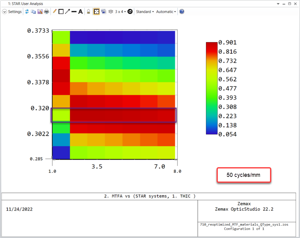

图 24. STAR 用户分析设置,用于生成 MTFA 的 2D 绘图。

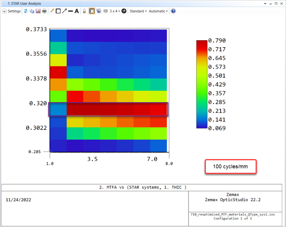

生成分别显示 50 cyc/mm 和 100 cyc/mm 处平均 MTF 的两张图。
图 25. 通过 STAR 用户分析生成的 2D 图。绘制的 MTFA 相关于系统编号和 MCE 中定义的 THIC 操作数。左图为 50 cyc/mm的 MTFA。右图是 100 cyc/mm 的 MTFA。
基于这些图形,我们可以预测,通过将最后一个镜片和传感器之间的距离调整 0.309mm 左右,可以实现更好的平均 MTF 性能,这将在整个温度范围内产生最佳的整体性能。
