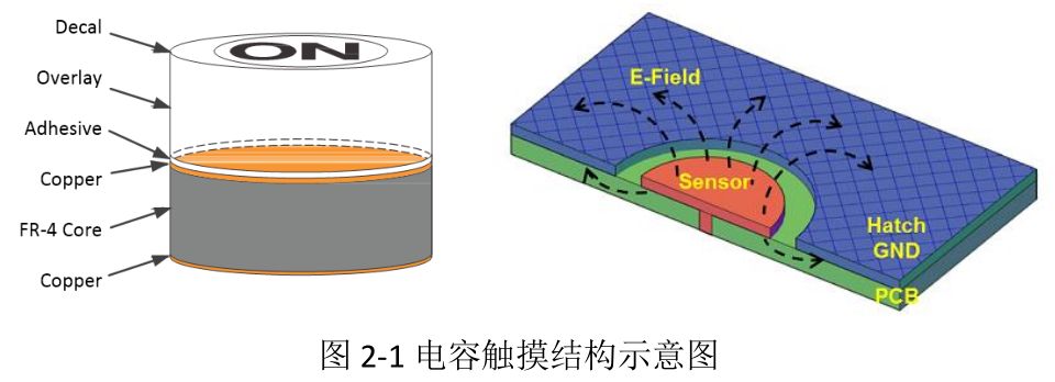

常见的电容触摸传感器如图2-1所示,一般以PCB上的覆铜作为电极。结构上,顶层会覆盖非导电性的防护层,如玻璃或塑料,利用胶水和PCB粘连。另外传感器周围会覆有网格地。
基于所检测电容的类型,电容触摸可分为自感型电容检测(检测单电极和地之间的电容值),互感型电容检测(检测双电极之间的电容值)。

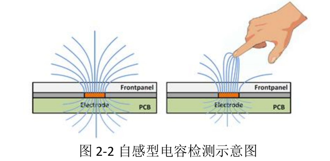

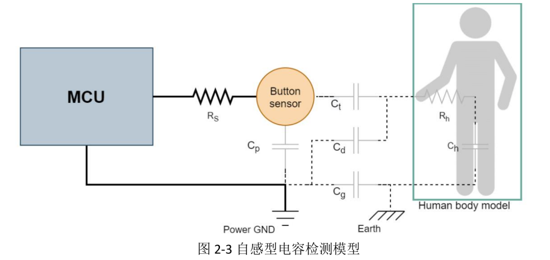

以最简单的单按键为例,自感型电容的检测示意图如图 2-2 所示,检测模型如图 2-3 所示。自感型电容利用覆铜形成的单电极(接收电极Rx),来检测电极对地的电容变化。按键对地的初始电容为Cp,当人手触摸时,会给整个环路引入 Ct,Ch 与 Cg,从而使按键的对地电容增大。
说明:实线表示实际走线,虚线表示非实际走线。灰色元器件表示等效电容或电阻。
Rh: 人体电阻。
Rs: 串联电阻,推荐值为 470Ω。
Cp: 按键与所连导线的对电源地寄生电容。
Cg: 电源地与大地之间的电容。对于电池应用,大约为 1pF。对于接地应用为短路。
Ch: 人体与大地之间的串联电容。
Ct: 电级与人指尖形成的电容,类似于平板电容器结构。
Cd: 人手与电源地形成的电容。

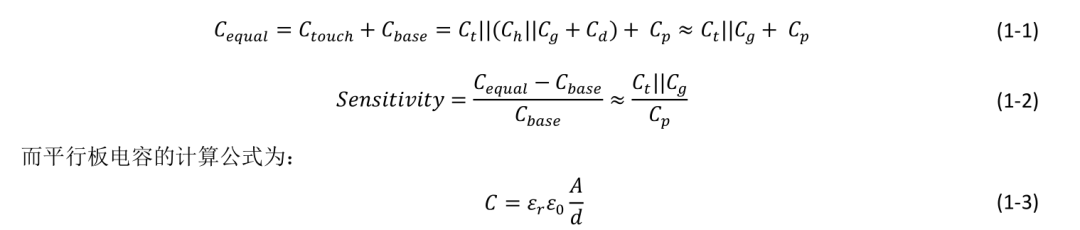

为便于分析,忽略 Rh,Rs 的影响。按键对地的等效电容如公式 1-1 所示。灵敏度可以表征为触摸产生的电容变化与基础电容之间的比,如公式 1-1 所示。其中由于 Ch 较于 Cg 和 Ct 较大,因此可忽略。在地平面较稀时,𝐶𝑑较小,因此𝐶𝑔 + 𝐶𝑑可约等于𝐶𝑔。
A: 手指与传感器垫片覆盖层的接触面积。
d: 覆盖层的厚度。
ε0: 空气介电常数。
εr: 覆盖层的介电常数。
由公式 1-2 和 1-3 可知,提高灵敏度的方法有:
1)减小盖板的厚度,提高盖板的𝜀𝑟,从而提高𝐶𝑡;
2)减小网格地的密度,或增加 PCB 的厚度,从而降低𝐶𝑝;
3)由于𝐶𝑡与𝐶𝑔数量级相同,合理的将电源地与大地相连从而增加𝐶𝑔;
4)合理的增大电极的面积,通过提高手指与传感器垫片覆盖层的接触面积 A 来提高 Ct。
要注意,无法通过无限增大电极的方式来增加灵敏度。主要因为平行板电容 Ct 的最大有效面积与手指触摸面积相同,另外过大的电极面积无法增加触摸信号强度,反而会增加𝐶𝑝,导致灵敏度降低。

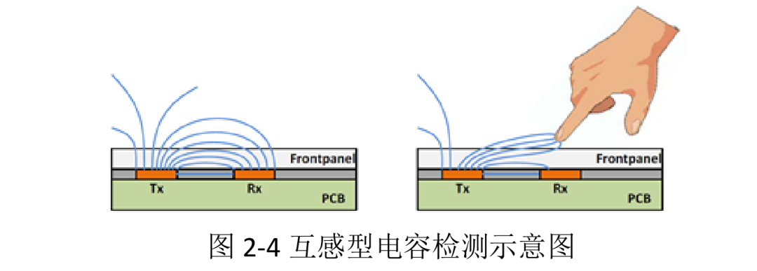

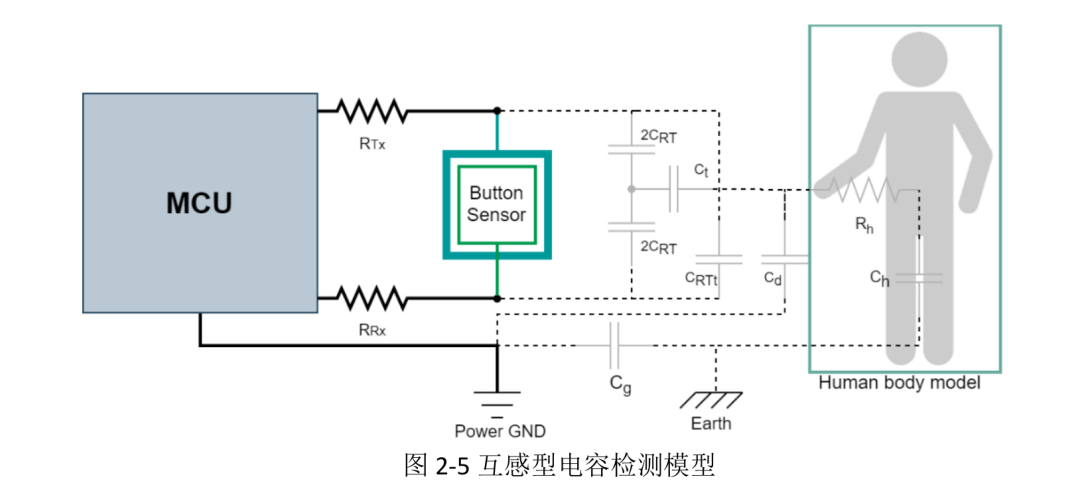

如图 2-4 所示,互感型电容利用覆铜形成的双电极(接收电极 Rx,发送电极 Tx)来检测两电极之间电容的变化。互感型电容检测的最大特点是可以忽略按键对电源地的寄生电容 Cp 的影响。以最简单的单按键为例,互感型电容的检测模型如图 2-5 所示。当人手触摸时,CRT 变成两个 2CRT,同时引入 CRTt,Ct,Ch 与 Cg。最终使双电极间的电容减小。
CRTt: 手指触摸引入的Rx和Tx电极之间的并联电容。
CRT: Rx和Tx电极之间的电容,当人手触摸时,等效分为两个容值2CRT的电容。

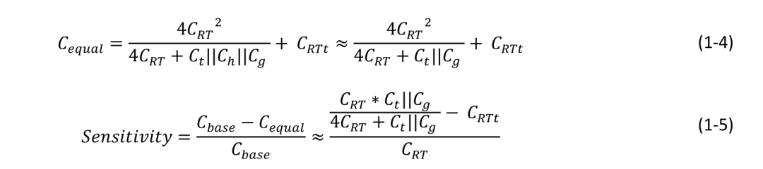

Tx 与 Rx 之间的等效电容如公式1-4所示。灵敏度可以表征为触摸产生的电容变化与基础电容之间的比,如公式 1-5 所示。
对于互感触摸,提高灵敏度的主要方式为:
1)降低覆层的厚度;
2)增大 Tx 和 Rx 之间的间距。要注意虽然增大 Tx 和 Rx 之间的间距能够减小𝐶𝑅𝑇,提高检测距离,变相地提高灵敏度,但如果手指无法同时覆盖 Tx与 Rx,灵敏度反而会减小。
一般来说,对于自感与互感型电容检测,手指触摸产生的电容变化均在 1pF 左右。但自感的 base 电容(触摸前的电容值)一般会高于互感的 base 电容。因此相对来说互感的灵敏度更高,但也更易受噪声的影响。

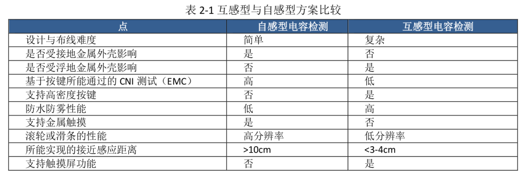

从应用的角度来看,自感型方案由于结构简单使用的更广,而互感型方案更多的用于矩阵按键,以使支持的按键数远超过电容触摸的 IO 口数(自感型按键数)。两种方案之间的比较如表 2-1 所示。
