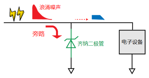

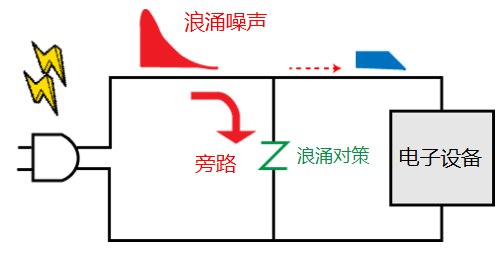

浪涌防护是指针对突发性高电压噪声提供旁路路径的噪声防护方法。
浪涌防护电路在正常工作时对电路无任何影响,仅在施加过高电压噪声时提供旁路路径以保护电子设备。

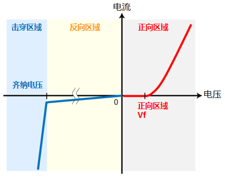

浪涌防护元件具有仅在施加高电压时才会导通的特性,因此表现为电流-电压特性(I-V特性)。
    上图展示了二极管的I-V特性曲线,其中在浪涌防护应用中齐纳电压尤为关键。二极管在反向偏置区域即使施加电压也几乎不导通电流,但一旦超过齐纳电压便会突然开始急剧导通。
将此特性应用于浪涌防护时,当施加超过齐纳电压的浪涌噪声时,浪涌电流会立即被旁路,从而避免噪声对后续电路造成影响。

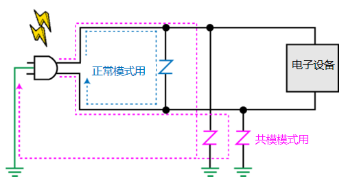

噪声传导模式
雷击浪涌噪声存在差模传导和共模传导两种模式。
由于这两类浪涌噪声在电源线路中的传导路径不同,需要针对每条传导路径分别追加压敏电阻。
    对于正常模式,在电源线之间连接压敏电阻;对于共模模式,则在电源线与地线之间连接压敏电阻。

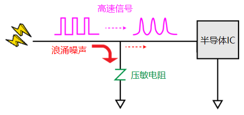

浪涌防护元件的电容效应会因信号线的通信速度而异。
在相对低速的信号线上,几乎无需担心此问题,但在高速通信线上,电容导致的波形畸变会变得非常明显。
    电容量的排序中,压敏电阻最大,其次是齐纳二极管,ESD抑制器最小。
因此,通用通信线路通常选用压敏电阻,高速通信线路多采用齐纳二极管,而天线等高频电路则主要使用ESD抑制器,大致按此原则区分应用。
