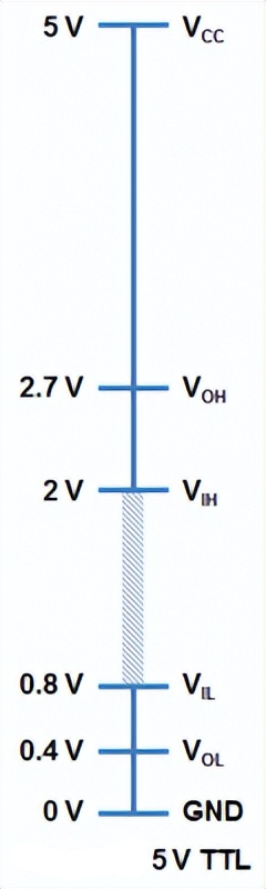

我们使用的大多数系统都依赖于 3.3V 或 5V TTL 电平。TTL 晶体管-晶体管逻辑的缩写。由双极晶体管构建的电路来实现切换和保持逻辑状态
对于任何逻辑系列,阈值电压电平是必须要了解的一个点。以下是标准 5V TTL 电平的示例:
  • V OH ——TTL 设备将为高信号提供的最小输出电压电平。
  • V IH — 被视为高电平的最小输入电压电平。
  • V OL — 设备将为低信号提供的最大输出电压电平。
  • V IL——仍被视为低电平的最大输入电压电平。
从上图中可以看到最小输出高电压(VOH)为2.7V。这意味驱动高电平设备的输出电压至少为2.7V。最小输入高电压 (V IH ) 为 2 V,意味着基本上2V以上的电压都将作为逻辑1(高)读入TTL设备。
应该还可以注意到一个设备的输出与另一个设备的输入之间存在0.7V的缓冲,被称为噪声容限。
同样,最大输出低电压 (V OL ) 为 0.4 V,发出逻辑0的设备将低于0.4V。最大输入低电压 (V IL ) 为 0.8 V,意味着低于0.8V的输入信号在读入设备都是逻辑0
如果电压介于 0.8 V 和 2 V 之间会怎样?这个电压范围是不确定的,会导致无效状态,通常称为浮动。如果在设备上的输出引脚在此范围内“浮动”,则无法确定信号会产生什么结果,可能会在高电平和低电平之间任意反弹。

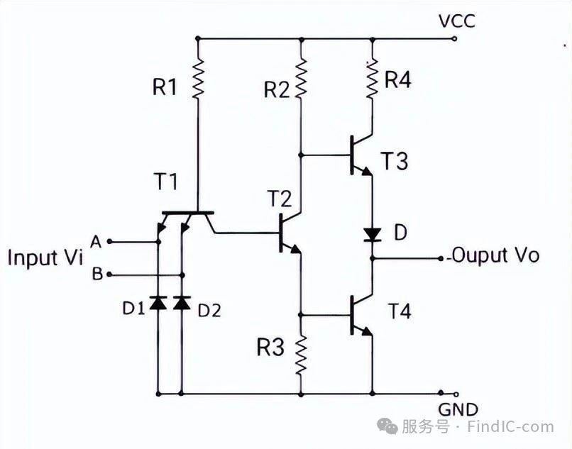

下面为标准TTL逻辑门的电路图,正 NAND 门功能,如下图所示。这种标准的TTL逻辑电路在某些情况下与二极管-晶体管逻辑(DTL)电路有关。
具有 2 输入与非门的 TTL 电路
从上图可以看出,T1是输入三极管,在开关时间上有优势。晶体管 T2 是分相器晶体管 T3 和 T4 提供图腾柱输出。该 TTL 电路具有极低的输入阻抗、高扇出和更好的抗噪性,并且能够进行高电容驱动。
当输入 A 和 B 为高电平时,晶体管 T2 和 T3 导通并充当共发射极放大器。晶体管 T4 和发射极处的二极管正向偏置,并且流过的电流量可以忽略不计。输出为低电平,代表逻辑 0。
当两个输入均为低电平时,二极管 D1 和 D2 正向偏置。由于 5V 的电源电压 VCC,电流通过 D1 和 D2 以及电阻 R1 流向地面。R1 中的电源电压下降,晶体管 T2 关断,因为它没有足够的电压来导通。因此,晶体管T4也因T2截止而截止。晶体管 T3 导通(高电平)并充当射极跟随器。输出为高电平,代表逻辑 1。
当输入 A 和 B 中的任何一个为低电平时,二极管就会由于低输入而正向偏置。整个操作与上述相同。因此,输出为高电平(逻辑 1)。

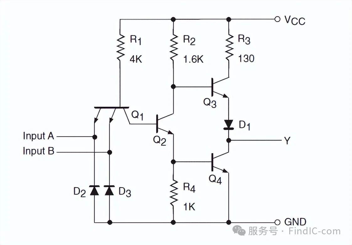

1、标准TTL电路
下图显示了标准TTL与非门的内部结构和特性。它的与非门是四路二输入型。有四个5400/740电路。简单来说,这种类型的 TTL 电路的工作原理如下。
标准TTL与非门
图中所示的 Q1 是一个双发射极NPN晶体管这种类型的与非门类似于两个晶体管,它们的基极和发射极端子连接在一起。命名为D 2和D 3的二极管用于限制本质上为负的输入电压。

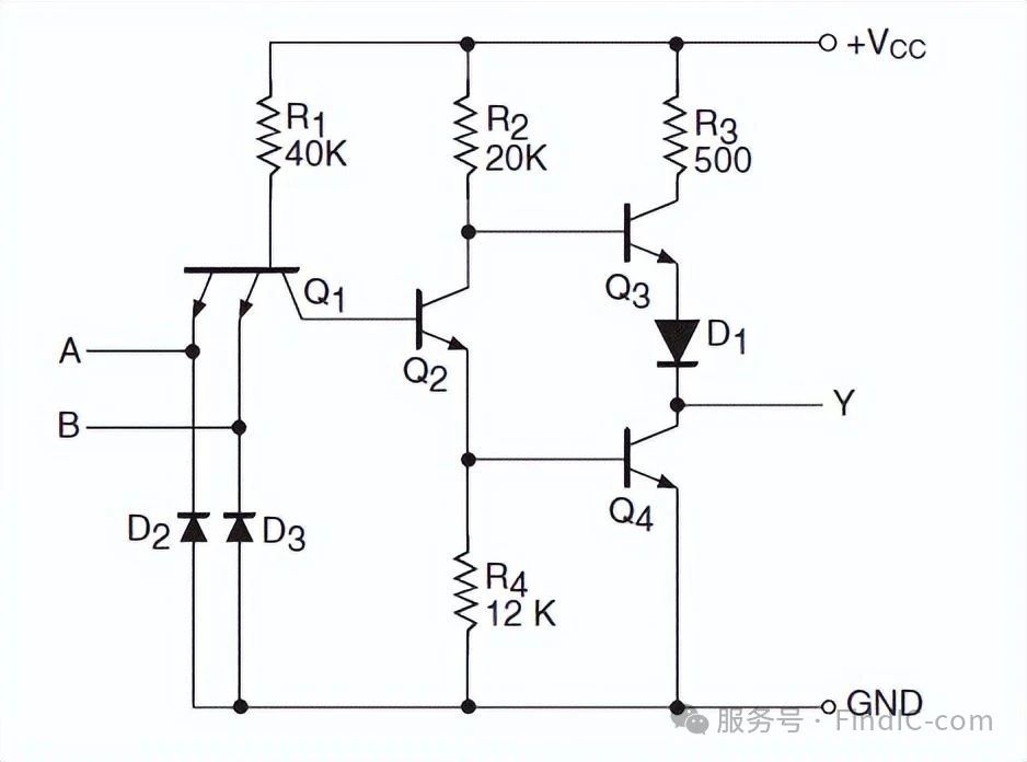

2、低功耗 TTL电路
低功耗TTL电路实现了较低的功耗和耗散。尽管完成操作的速度有所降低。上图是使用与门制作的低功耗TTL。这里用到的与非门是74L00或54L00型的,这种类型的 TTL 的结构几乎与标准 TTL 的结构相似,只是电阻值更高。对于这个增加的电阻值,电路的功耗降低了。

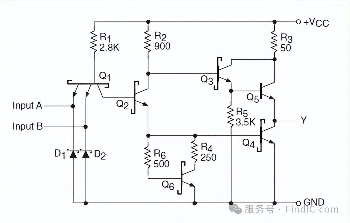

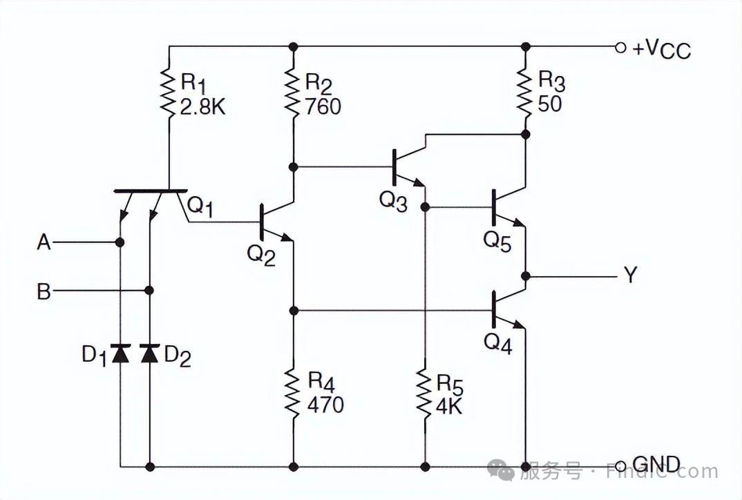

3、大功率TTL电路
与低功率 TTL 不同,高功率 TTL 是标准 TTL 的高速版本。这种类型的 TTL 的运行速度比前面讨论的要快。其功耗高于之前讨论的其他 TTL。下图是高功率 TTL 与非门。与非门是 74H00 或 54H00 类型的四路二输入。与标准 TTL 非常相似,只是 Q 3晶体管和 D 1 二极管组合已被 Q 3、 Q 5和 R 5的排列所取代。这种类型的 TTL 的运行速度更高,功耗也更高
大功率TTL电路

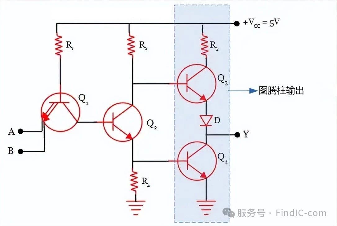

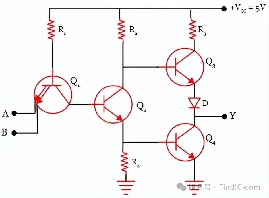

1、标准2输入TTL电路
下图为2输入TTL与非门的电路图。它有四个晶体管Q 1、Q 2、Q 3和Q 4。晶体管 Q 1在发射极侧有两个输入端。三极管Q 3和Q 4组成输出端,称为图腾柱输出。
标准2输入TTL电路

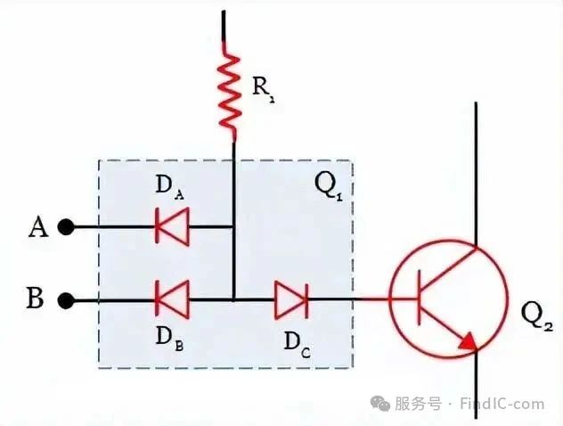

2 输入 TTL 与非门的电路可能看起来很复杂。我们可以通过考虑 2 输入 NPN 晶体管的二极管等效来简化其操作,如下图所示。
标准2输入TTL电路
在图中,二极管DA和DB代表晶体管Q 1的2输入发射极结。二极管 DC代表晶体管 Q2的集电极-基极结。
当输入 A 和 B 均为低电平时,两个二极管均正向偏置。因此,由于电源电压 +V CC = 5 V 而产生的电流将通过 R 1 和两个二极管 D A 和 D B 流向地面。
电源电压在电阻 R 1中下降 ,不足以导通晶体管 Q 2。随着 Q 2打开,晶体管 Q 4也将截止。但是晶体管Q 3被拉高。由于 Q 3是射极跟随器,因此端子的输出也将为高电平,即逻辑 1
当任何一个输入(A 或 B)为低时,具有低输入的二极管将正向偏置。将发生与上述相同的操作,在这种情况下,输出将为高电平。
当输入 A 和 B 均为高电平时,发射极-基极结处的两个二极管都将反向偏置。集电极-基极结处的二极管 D C正向偏置。它将打开晶体管 Q 2。随着Q 2导通,晶体管Q 4也将导通。
输出端的两个晶体管都将导通,因此终端输出将具有低电平,这被视为逻辑 0。

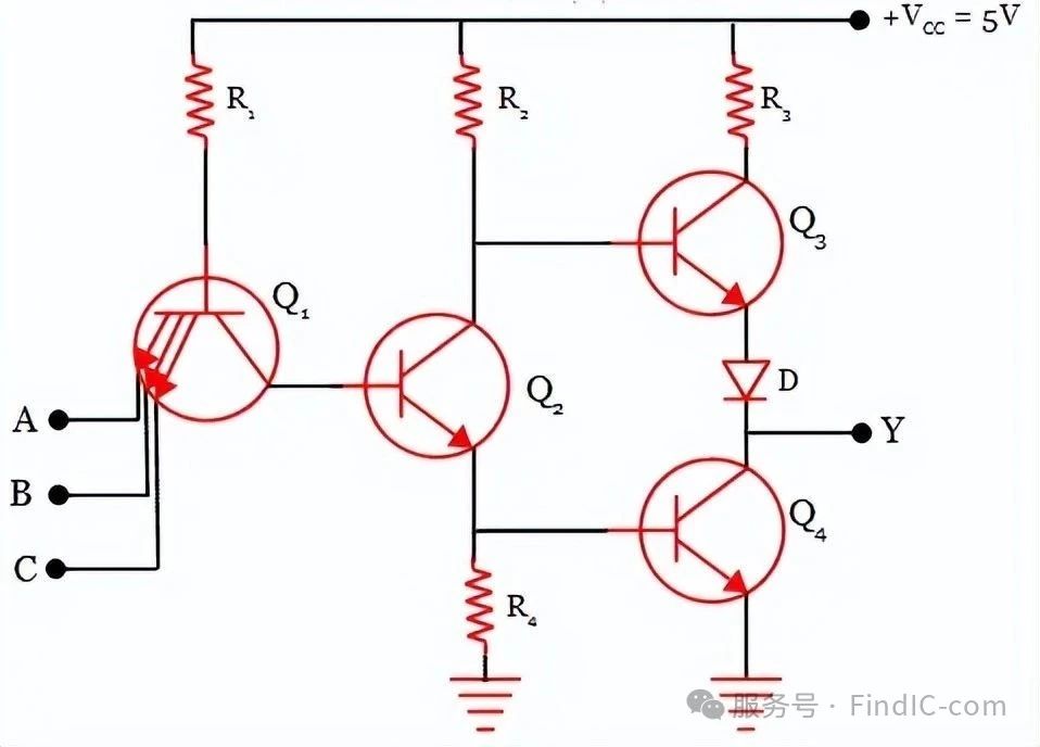

2、标准3输入TTL与非门电路
下图为标准3输入TTL与非门电路。这与我们在2输入TTL与非门电路中差不多,只是这里输入晶体管Q 1具有三个发射极而不是两个。工作原理与 2 输入 TTL 与非门相同。
标准3输入TTL与非门电路
3、TTL图腾柱输出电路
在下图所示的电路中,阴影部分表示图腾柱输出三极管Q 3、Q 4、二极管D和限流电阻R 3构成TTL的图腾柱输出结构。
标准图腾柱输出,TTL电路具有以下特点和优势:

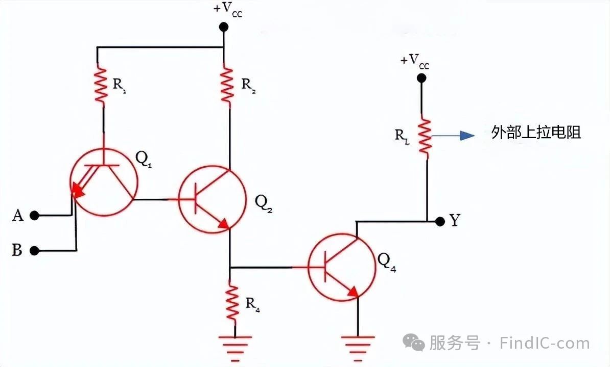

4、TTL集电极开路输出电路
TTL逻辑的集电极开路输出配置如下图所示。在此配置中,取消了晶体管 Q 3和上拉电阻。取而代之的是外部上拉电阻以确保正常运行,如图所示。
TTL集电极开路输出
输出取自 Q 4的集电极开路端子。当晶体管 Q 4关闭时,输出 Y 将为高电平,而当 Q 4导通时,输出将为低电平。

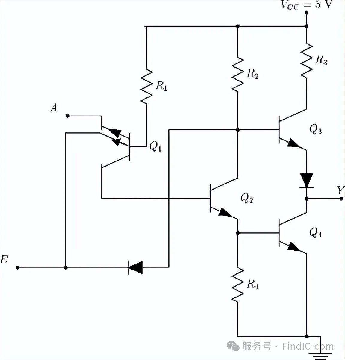

5、TTL三态门输出电路
在这种输出配置下操作晶体管时,可以获得高阻抗。三种输出状态是:高阻抗。
三态逻辑电路利用图腾柱排列的高速运行,同时允许输出进行线与运算(连接在一起)。Hi-Z 状态是图腾柱排列中的两个晶体管都关闭的状态,因此输出端对地和 V CC为高阻抗。换句话说,输出是一个开路或浮动终端,既不是低电平也不是高电平。实际上,输出端并不是完全开路,而是相对于地和 V CC具有几 MΩ 或更高的高电阻。
TTL三态门输出电路
上图显示了三态逆变器的电路,该电路有两个输入A 是正常逻辑输入,F 是能够产生 Hi-Z 状态的启用输入。

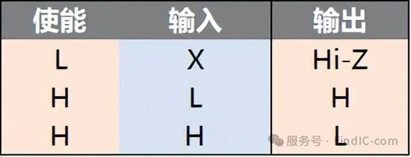

当 F = 0 时,无论逻辑输入 A 的状态如何,电路都会进入其高阻抗状态。F 处的低电平正向偏置晶体管 Q 1 的发射极-基极结,并使电阻 R1 的电流从晶体管Q分流2使 Q 2关断,从而使晶体管 Q 4关断。E 处的低电平还正向偏置二极管 D 2以从晶体管 Q 3的基极分流电流,因此 Q 3也关闭。由于两个图腾柱晶体管都处于截止状态,因此输出端基本上是开路。
具体的可以看如下真值表:F = 1 时,电路作为正常逆变器运行,因为 F 处的高输入对晶体管 Q 1或二极管 D 2没有影响。在此启用条件下,输出只是逻辑输入的反相。
TTL三态门输出电路真值表

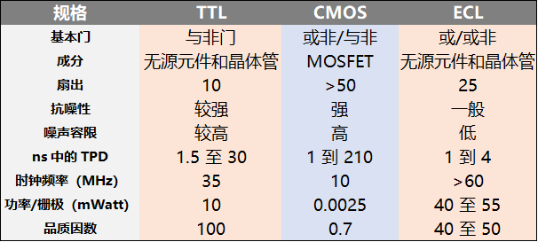

七、TTL 与其他逻辑系列的比较
下面为TTL 与其他逻辑系列的比较:
TTL 与其他逻辑系列的比较
