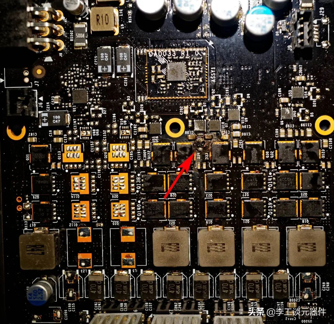

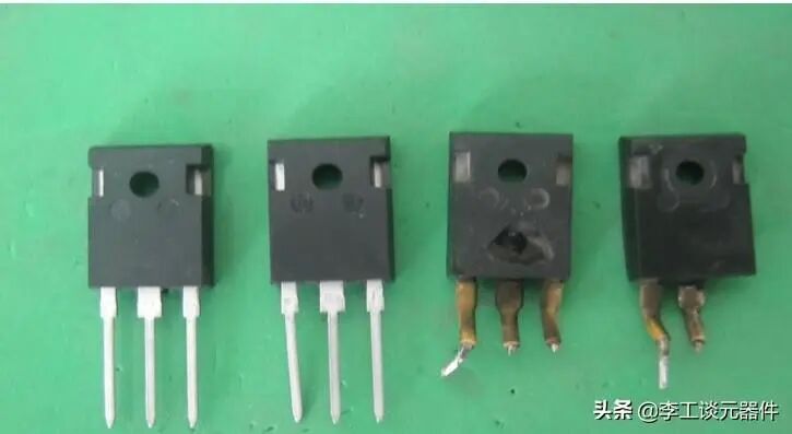

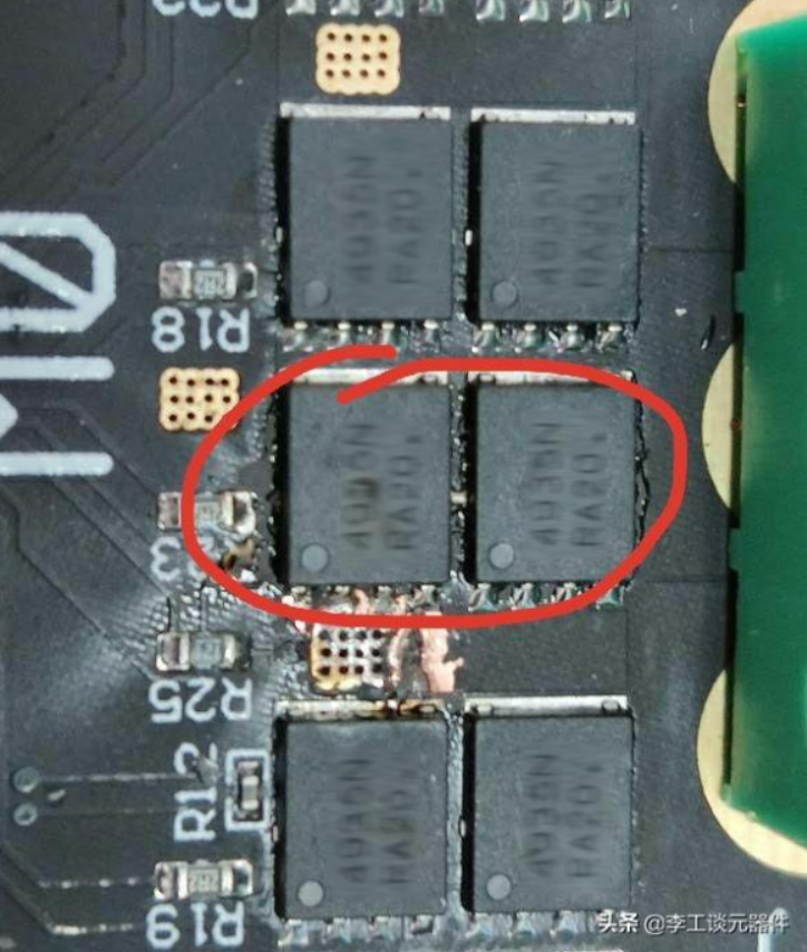

MOS 管可能会遭受与其他功率器件相同的故障,例如过电压(半导体的雪崩击穿)、过电流(键合线或者衬底熔化)、过热(半导体材料由于高温而分解)。
更具体的故障包括栅极和管芯其余部分之前的极薄氧化物击穿,这可能发生在相对于漏极或者源极的任何过量栅极电压中,可能是在低至10V-15V 时发生,电路设计必须将其限制在安全水平。
还有可能是功率过载,超过绝对最大额定值和散热不足,都会导致MOS管发生故障。
MOS管对过压的耐受性非常小,即使超出额定电压仅几纳秒,也可能导致设备损坏。
MOS管的额定电压应保守地考虑预期的电压水平,并应特别注意抑制任何电压尖峰或振铃。
由于导通电阻相对较高,高平均电流会在MOS管中引起相当大的热耗散。
如果电流非常高且散热不良,则MOS管可能会因温升过高而损坏。
持续时间短、大电流过载会导致MOS管器件逐渐损坏,但是在故障发生前MOS管的温度几乎没有明显升高,不太能察觉出来。(也可以看下面分析的直通和反向恢复部分)
