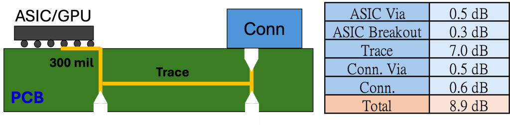

假设你的电路设计是ASIC(或GPU)通过PCB走线连接到Connector,而这条通道的最大损耗规格是9dB,那么我们就可以开始拆账:
  • Via、BGA Breakout、Connector
     这些部分都会产生额外的损耗,假设这些总共会带来2dB的损耗
  • 那么剩下的损耗额度就只有7dB,可以留给PCB的走线。

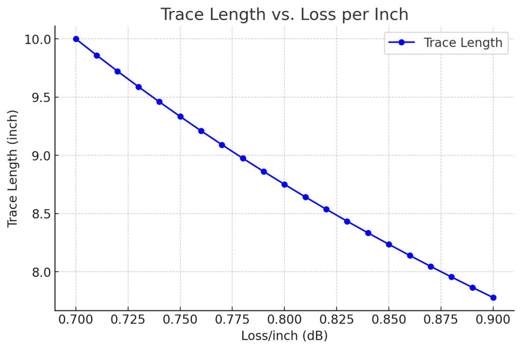

材料 vs. 走线长度:如何取得最佳平衡?
在选择PCB材料时,我们会根据走线长度与材料的损耗规格来做权衡。 如果你的走线长度越长,那么你就需要使用损耗更低的高级材料,但这样成本会大幅增加。 因此,减少走线长度,使走线损耗下降,材料就可以降规,成本更好,才是聪明的设计方式。
假设我们成功把走线缩短到比如8吋,那么只要选择0.9dB/inch的材料就可以达标,这样不仅满足规格,还能大幅降低PCB成本!

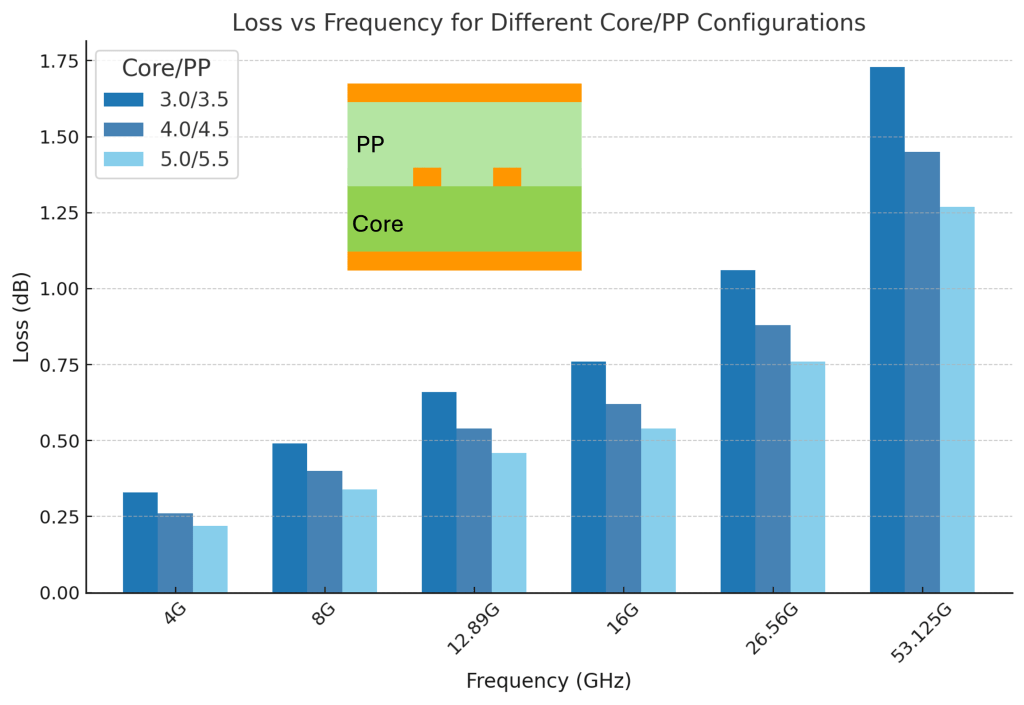

在PCB的内层信号传输时,Core 和 PP 会分别位于走线的上下两侧,当信号对上下的GND层的厚度增加,意即耦合强度减少,则损耗会下降:
✅ 电磁场能量与地层的耦合减少 →走线的损耗降低。
✅ 适当增加Core/PP厚度 → 有效降低PCB的总体传输损耗。
常见的Core/PP组合有:
📚 3/3.5 mil
📚 4/4.5 mil
📚 5/5.5 mil
从数据分析来判断:
  • Core/PP较薄(如3/3.5 mil):
    损耗较大,材料规格需较高。 但可以降低PCB厚度,适合对厚度要求较严格的设计。
  • Core/PP较厚(如5/5.5 mil):
    能有效降低损耗,通常材料可以降阶(10~20%成本差异),但会增加PCB的总厚度,因此需要评估是否符合机构零组件或是机壳高度限制。

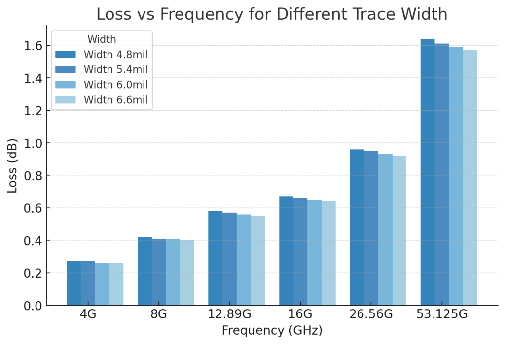

叠构设计还有很重要的一环是要决定传输线的结构,50Ohm单端走线要走多宽的线,100Ohm差动对的线宽线距要多少,在这边就得决定。 对于差动对而言,线宽/距的尺寸直接决定PCB走线空间、弱耦合与强耦合的选择,以及损耗!
导线的电阻(R)由 长度(L)、宽度(W)、厚度(T) 以及 铜的电阻率(ρ) 共同决定,线越宽导线电阻就越低,对于高频损耗而言会有帮助。
不过虽然加宽走线可以降低损耗,但在实际应用中,还需要考虑以下因素:
✅ 阻抗匹配:线宽与阻抗有直接关系,加宽走线时需确保与85Ω、100Ω等标准差动对阻抗相匹配,以求最佳的讯号反射表现。
✅ 占板空间:线宽增加会占用更多PCB面积,直接影响Layout密度。

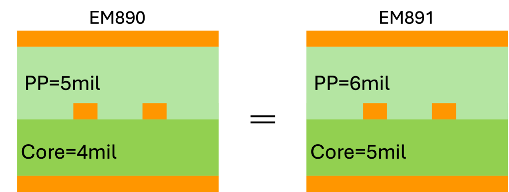

拿台光电的材料来举例:
EM890在Core/PP=4/5mil的条件下,跟EM891在Core/PP=5/6mil的条件下,两者的损耗是相同的,但是EM891却有着相当好的价格,这就是前面我们在说的,透过改变Core/PP厚度配比,达到节省PCB材料价钱的方法!
