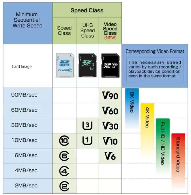

SD卡具有SDHC的速度等级,范围;2级(以2 MB / s的速度运行);4级(以4MB / s的速度运行);6级(以最高6 MB / s的速度运行);10级(以最高的速度运行) 10 MB /秒;
SDXC卡以超高速运行,并以最高30 Mb/s的速度运行;还有视频速度等级,数据传输速率高达90MB/s。
SD卡速度级别

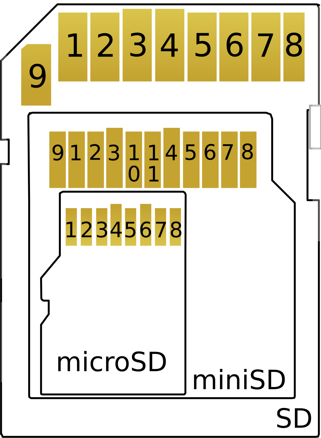

SD卡还具有不同的尺寸或形状因子,包括standard SD卡, mini SD卡 and micro SD卡;
卡尺寸分类

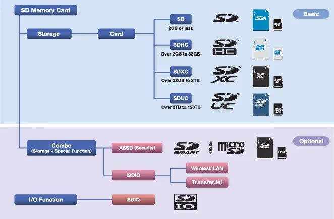

SD卡可以是通常具有高达4 GB的存储容量的标准SD卡,也可以是高达64 GB的高容量卡(SDHC)以及达到TB级的扩展容量(SDXC)。
卡容量

micro SD的引脚发布如下图所示;图片

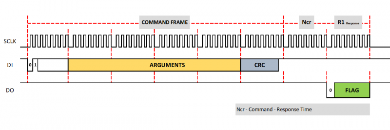

SD协议中,由于命令数据线和数据线是分开的,因此我们需要关注,命令的传输格式,以及数据的传输格式;
命令传输
命令以48位数据包的形式通过双向CMD引脚进行传输。
这些命令包包括命令索引,变量和CRC位。该命令始终通过主机发送,最终由SD卡接收。
回传的响应数据包也为48位。
整体命令如下图所示;
48位的命令格式
每个命令的恒定长度为6个字节。第一个字节是命令编号和数字64的 加法。例如:对于CMD0:命令编号0 + 64 = 64 = 0x40(十六进制)。
对于CMD1:十六进制命令号1 + 64 = 65 = 0x41。
随后是一组四个字节,称为参数。
这些参数通常包含数据的地址或块的长度。
最后一个字节是CRC(循环冗余校验)字节。
如果未启用CRC功能,则大多数SPI模式下的命令都不需要校验字节。
对于某些命令,例如CMD0,CRC为0x95,在大多数情况下,发送的是0xFF。
启用CRC要求您从微控制器发送正确的校验字节。因此,请确保启用或禁用了CRC功能。
发送命令的格式如下所示;
帧格式

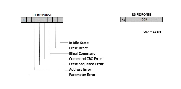

R1响应0x01表示在响应之前发送的命令已导致卡进入空闲状态。响应字节0x00表示命令已被接受,SD卡将等待后续的事件发生。如果设置了R1响应中的任何其他位,则是错误的结果,并且将降低到图中每个R1响应位中提到的因数。
不同类型的响应及其含义如下所示;
响应

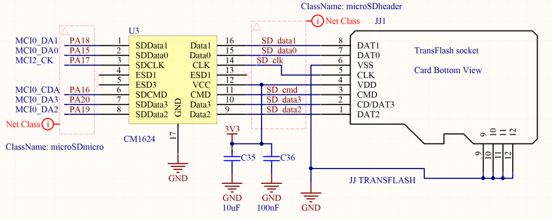

硬件设计
SDIO
这是从SD/MMC外设到SD卡插槽的4 Bit连接的示例。
使用Data[3..0],CLK和CMD信号。
SD卡插槽暴露在外部环境中。即使未与任何其他设备连接,它也可能会受到人体中积累的静电电荷的影响,而当手指触摸该静电时,静电会释放到屏蔽中。
为了符合EMC规范,必须进行一些常规预防措施,以过滤和避免传导辐射。此外,SD卡规范还规定了上拉电阻和串联阻抗匹配电阻。
幸运的是,当SD在移动设备中如此普遍地传播时,已经有集成方案,它可以一次实现所有这些功能。
CM1624是EMI滤波器和线路终端设备的组合,带有集成的TVS二极管,可用于T-Flash / MicroSD接口。

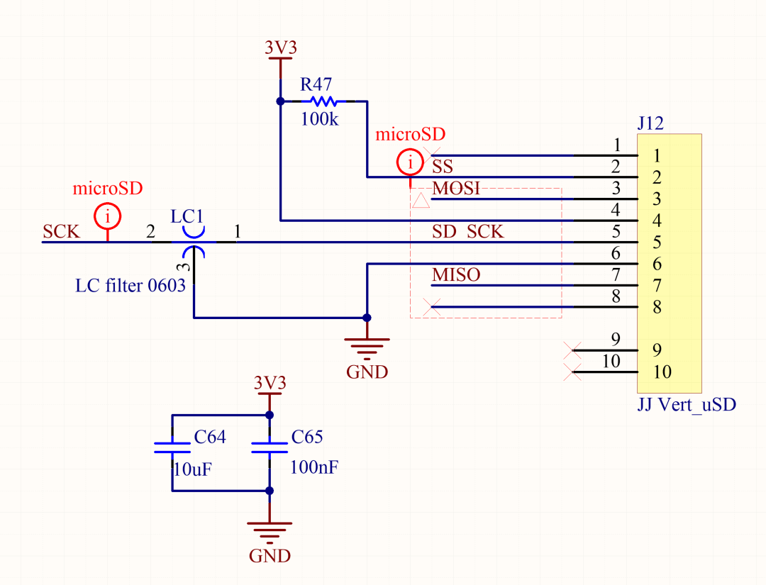

SPI
下面在SPI模式下使用的SD卡的示例,根据SD Association的规范连接了MISO,MOSI,CLK和CS信号。
我们只需要在时钟线上应用滤波器以在非常恶劣的环境中改善EMC。
在SDIO模式或者SPI模式下,磁道都以高数据速率传输数据和时钟信号。
为了避免信号出现毛刺,必须考虑信号传播时间,以确保所有数据在时钟触发读取或写入的操作之前,接口处稳定。
所有数据信号的路径长度必须在十分之几毫米的长度内匹配,并且时钟长度必须长约1毫米。
为避免串扰,这些走线必须在其周围和下方保持良好的接地平面,并且还应通过足够数量的通孔连接各层。
