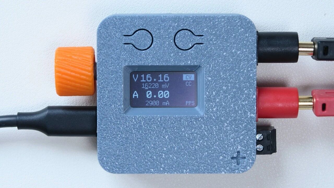

PocketPD是一款 USB Type-C 供电的台式电源,可轻松放入口袋。
无电感电源
采用 USB-C PD 3.0/3.1 接口,并利用其 PPS 功能供电。电路板上没有降压或升压转换器,因为这些组件已经集成在 USB-C 充电器中。我们将探索如何实现恒压 (CV) 和恒流 (CC) 模式,这两种模式是所有标准台式电源都具备的。
搭配现代 USB Type-C 充电器或移动电源使用,它是一款功能齐全的电源,可提供宽电压范围,并内置安全保护。

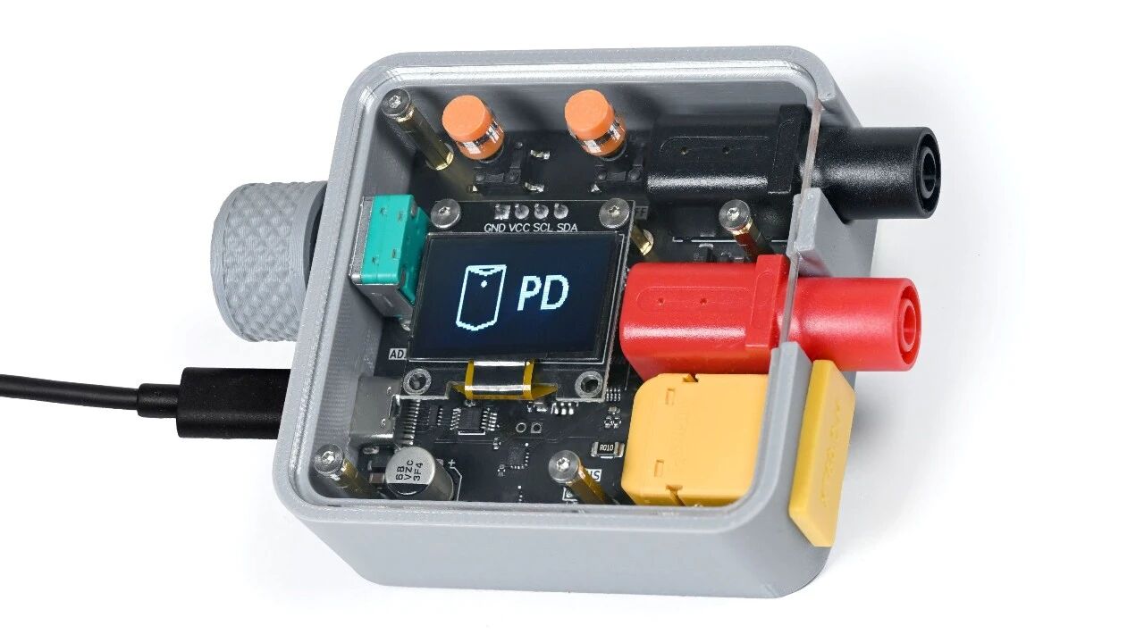

它配备 OLED 显示屏、电流传感器和香蕉插孔输出,可连接所有标准设备。它还可用作 Power Delivery 3.0 配置文件测试仪。
这款独特的电源利用了 USB Power Delivery 3.0 及更高版本中的可编程电源 (PPS) 模式。PPS 让我们可以直接从充电器请求电压和电流,并实现更紧凑、更轻巧的设计。无论是现场工作的专业人士、电气工程初学者,还是需要精确功率控制的 DIY 爱好者,PocketPD 都是工具包中一个多功能的补充。
PocketPD 的工作电压范围为 3.3V 至 21V,最高可达 5A,兼容各种电源,包括壁式充电器、移动电源和车载充电器。无论身在何处,都能轻松充电,不受任何限制。

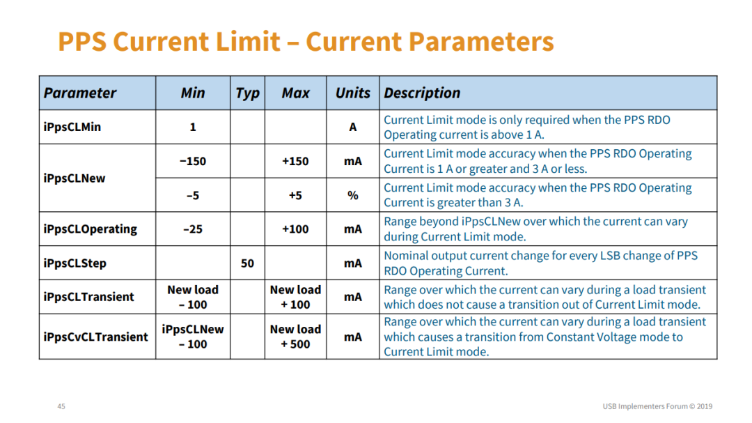

使用兼容电源,可以以 20mV 的增量在 3.3V 至 21V 之间调节电压。电流限制支持从 1A 开始,步长为 50mA。所选的电源配置文件、电压和电流限制将保存在微控制器闪存中,并在下次重启时检索。

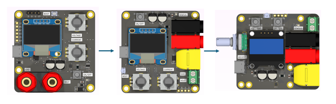

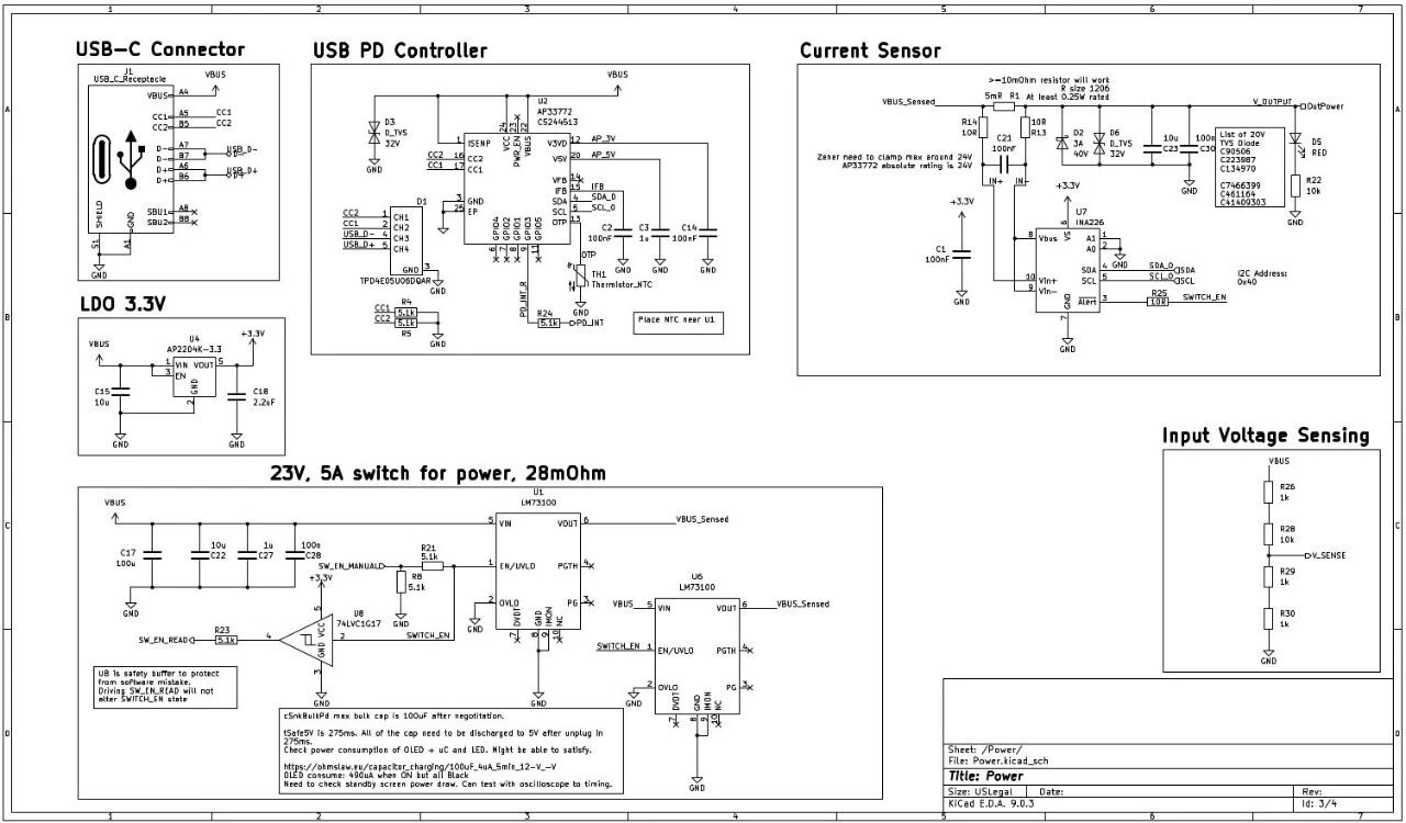

PocketPD 的固件是结合使用自定义库和其他开发者的开源库开发的。该固件是开源的,并遵循 MIT 许可证。电子元件使用 KiCad 9.x 开发,并将于稍后遵循 CC4.0-BY-SA 许可证提供。可以在 GitHub 上查看其原理图和固件,3D 打印外壳也可供定制。
