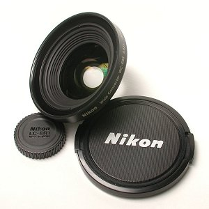

例如尼康的0.63X广角转换器WC-E63,如下图:

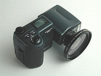

安装在相机上的时候是这样的:

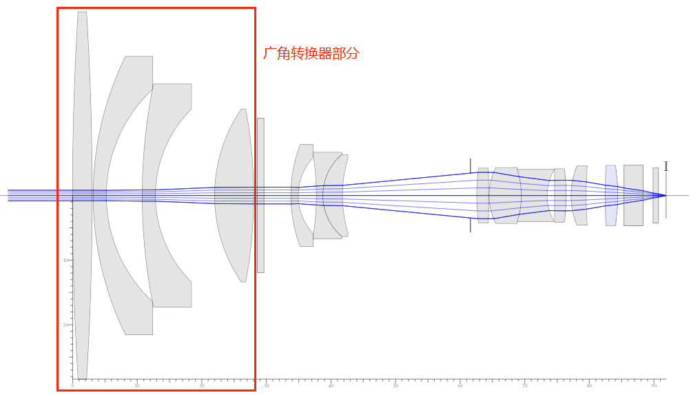

这个广角转换器的镜片结构是4组4片结构,如下图所示。
根据官方的说明书,使用这款广角转换器,能够缩小0.63倍的焦距。
例如,把这款转换器安装在等效焦距38-115mm的Coolpix 990上时,能够把焦距缩短到24-72mm。
事实上,大多数广角附加镜都最少有一对镜组(一对正负透镜,前凹后凸)组成。

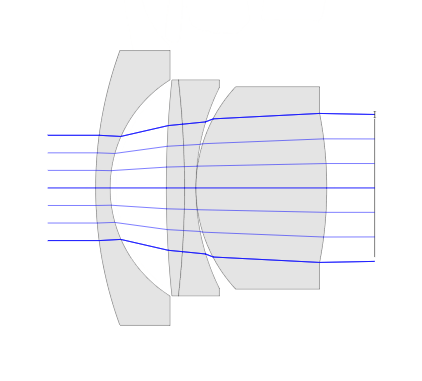

在模拟网站上找了另一款广角附加镜的结构图。
从下图中我们可以看到,在入射光无穷远时,广角附加镜的入射光和出射光都是平行光,这也是广角附加镜一般都是镜组的原因。

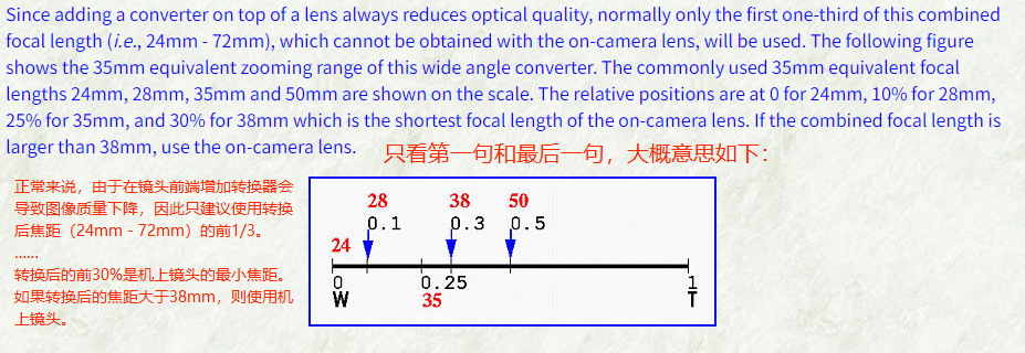

在上文中提到的尼康Coolpix 990和WC-E63的说明书中,也对这点进行了讲解。
使用建议也类似,为了保证画质,仅在必须使用附加镜的情况下(例如镜头本身无法达到的焦距)才使用附加镜。

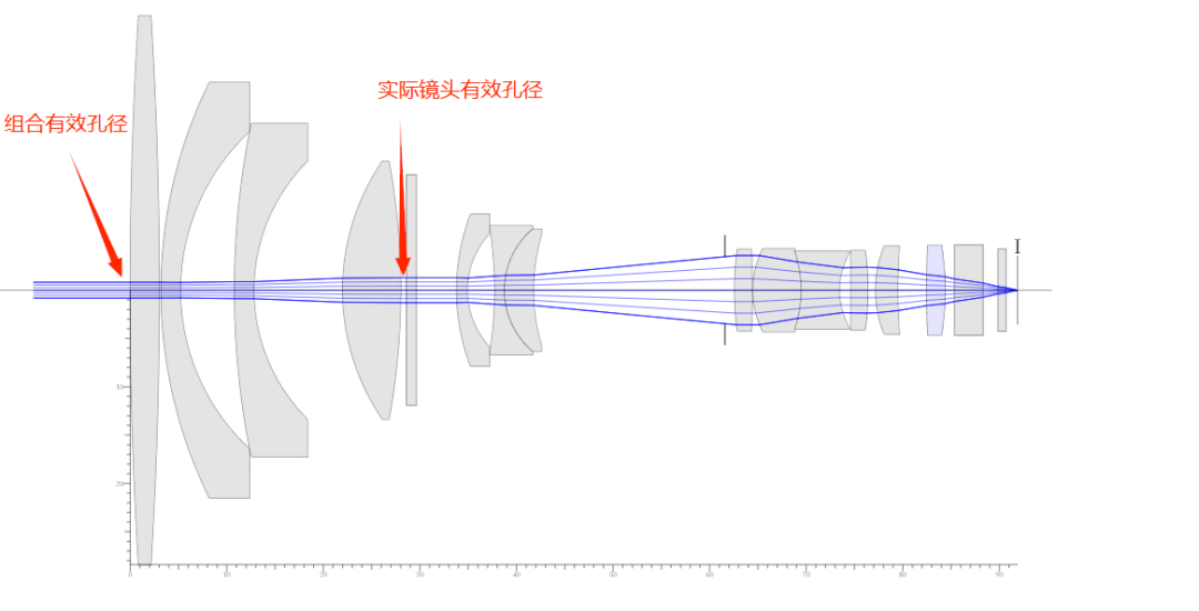

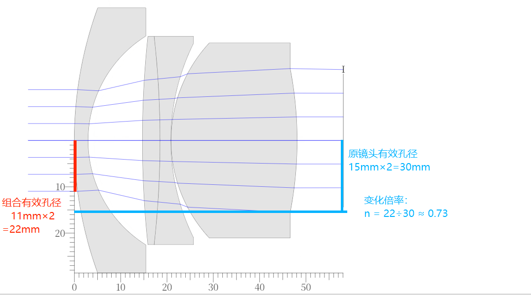

接下来讨论有效通光孔径。
如下图所示,我们可以看到,实际镜头的有效通光孔径比组合后的有效通光孔径要小:
我们放大一些来看看:
好的,看不清刻度。

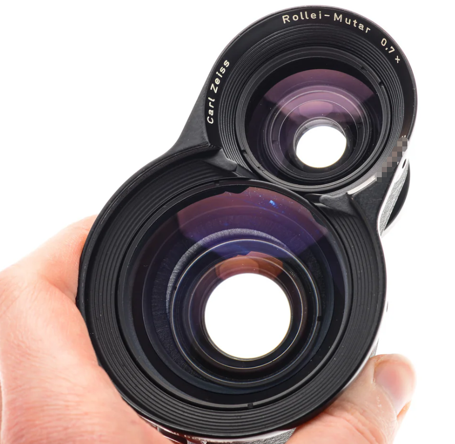

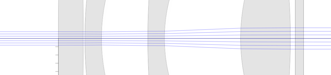

不过我们要分析的是广角附加镜的入射光和出射光之间的关系,我们换个附加镜头,Zeiss Rollei-Mutar 0.7(网上找了个图):
这个就能看得比较清楚:
我们可以认为,焦距放大系数为n的广角附加镜,组合后的有效孔径d’=nd。
那么这么看,组合后的F’值为组合后的焦距与有效孔径之比:
F’ = f’/d’ = nf/nd = f/d = F
即,由于焦距和有效孔径同时同倍率变化,因此广角附加镜不影响光圈值

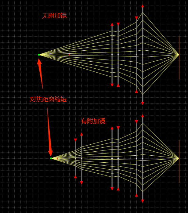

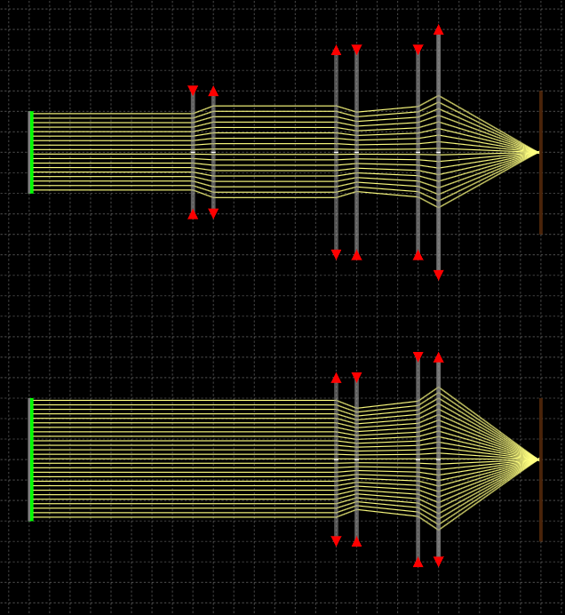

上文中我们讲到,理想的广角附加镜在对焦无穷远(入射光为平行光)时,出射光也是平行光,因此安装广角附加镜不会影响镜头的无穷远对焦,如下图模拟图所示,上面的是加了广角附加镜的模拟光路:
在近距离对焦(非平行光)时,广角附加镜能缩短对焦距离
如下图模拟图所示:
但是,广角附加镜在极近距离拍摄时会有很明显的失真……拍摄的时候要注意。
