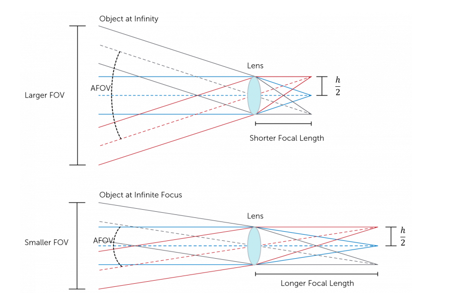

2、相机的视场角(FOV)和什么因素有关?
视场角的影响因素和两个参数有关:镜头的焦距以及图像传感器的尺寸。假定镜头焦距相同,图像传感器的尺寸越大,视场角也就越大,反之亦然。
镜头的焦距表示镜头与图像传感器上聚焦图像之间的距离。当光通过镜头时,它要么会聚集 (正焦距),要么会发散(负焦距),但在相机内,焦距主要是正的。焦距的距离决定了镜头汇聚光线的强度,同时也会影响到捕捉光线的水平角度。这里要提出一个概念,固定视场角(AFOV),是指在水平方向捕获的任何光线与在边缘捕获的任何光线之间的角度。如果图像传感器的尺寸不变,改变焦距将改变 AFOV,从而改变整体 FOV。更短的焦距提供更大的 AFOV 视图,也能提供更大的 FOV。
