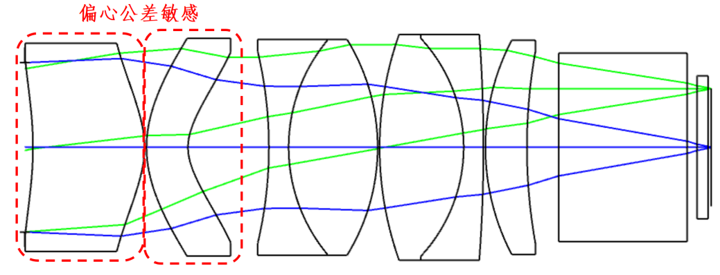

弱光焦度弯月透镜对偏心敏感的本质在于其大曲率半径表面,能将机械偏心高效地放大为光学像差(尤其是彗差)。

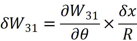

设表面偏心量为δx,曲率半径为R,则等效光束倾斜角为:
彗差系数变化与倾斜角的关系为:

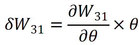

其中W31为初级彗差系数。代入θ得:
对于弱光焦度弯月透镜,大曲率半径R导致两个效应:等效倾斜角θ增大,同时彗差灵敏度W31/∂θ随半径增大而增强,形成彗差的双重放大机制。

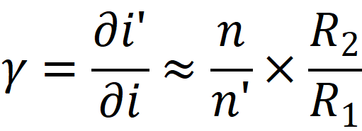

角放大率定义为出射角与入射角之比:
其中R1、R2分别为入射和出射表面的曲率半径。大曲率半径表面具有较大的角放大率,将光束倾斜效应显著增强,从而放大了公差引起的像差。

1.位置判据:位于镜头光路起始、末端或准直光束区域的弯月透镜,通常承担的是保护、平场或光瞳匹配等次要功能,是可删除的首选目标。
2.光线判据(直观判断):
观察光线追迹图:这是最直观的方法。如果穿过该透镜的所有光线(不同视场、不同孔径)路径大致平行,像一束捆在一起的筷子,说明它只对光束进行整体偏折,像差校正作用弱。
定性评估入射角范围:利用软件的数据功能,快速查看该透镜两个表面的最大入射角。如果其全视场全孔径下的入射角变化范围,显著小于系统中其他核心透镜(例如,别的透镜变化30°-50°,它只变化5°-10°),则它贡献有限。
