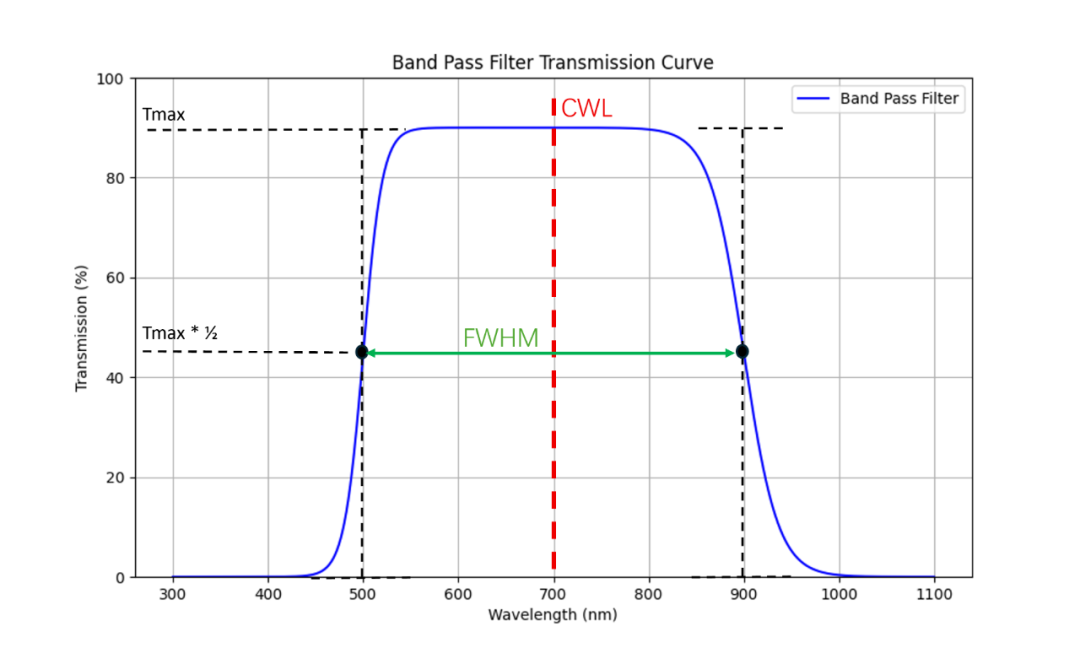

带宽(Bandwidth),半高全宽(Full Width Half Maximum,FWHM)
带宽可以理解为光学滤光片允许光通过的光谱“窗口”,通常用半高全宽FWHM来具体描述。要确定FWHM,需要找到滤光片达到最大透过率的一半时对应的两个波长点。比如,如果滤光片最大透过率是90%,那么FWHM就定义为在峰值波长点两侧,透过率达到45%的两个波长点之间的宽度。
CWL概念示意图

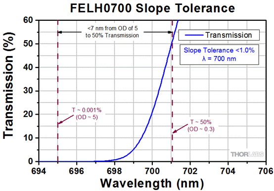

斜率公差(Slope Tolerance)
斜率公差用于描述光学滤光片透过率曲线边坡区域的变化快慢程度。它通常用截止波长的百分比表示。以某公司型号为 FELH0700 长波通滤光片为例,它的斜率公差定义为从OD5 (透过率约0.001%)到50%透过率(OD约0.3)的波长区间占起始或截止波长值的百分比。这款产品的规格是截止波长700nm,斜率公差小于1%。下图中的斜率公差小于1%,从OD5到50%透过率的波长跨度约6 nm。
Slope概念示意图

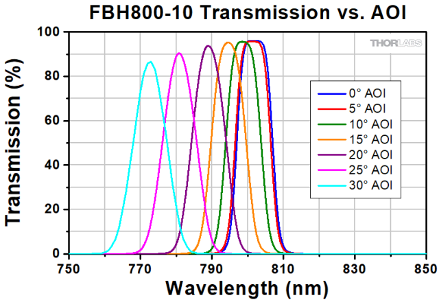

干涉型滤光片是目前主流的滤光片,基于薄膜干涉原理,通过在基片上交替镀两种或多种各不同折射率的介质薄膜,使特定波长的光因干涉而加强(透射),其他波长的光因干涉而相消(反射或阻挡)。它的优点是设计灵活,性能优异。缺点是成本较高,对光的入射角度有要求。
例如下图,某公司型号为FBH800-10的带通滤光片,设计中心波长为800nm,随着光线入射角度(Angle of Incident, AOI)变化,其中心波长位置、峰值透过率、带宽等性能均发生了变化。在30°AOI的条件时,中心波长的偏移达到设计值的约4%。
滤光片入射角度影响
