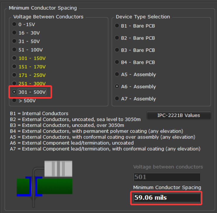

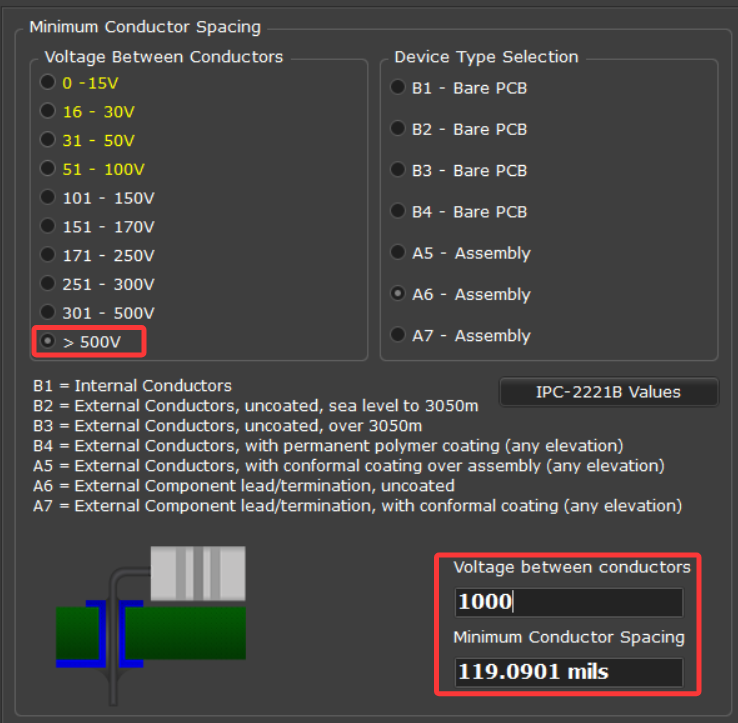

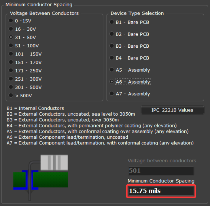

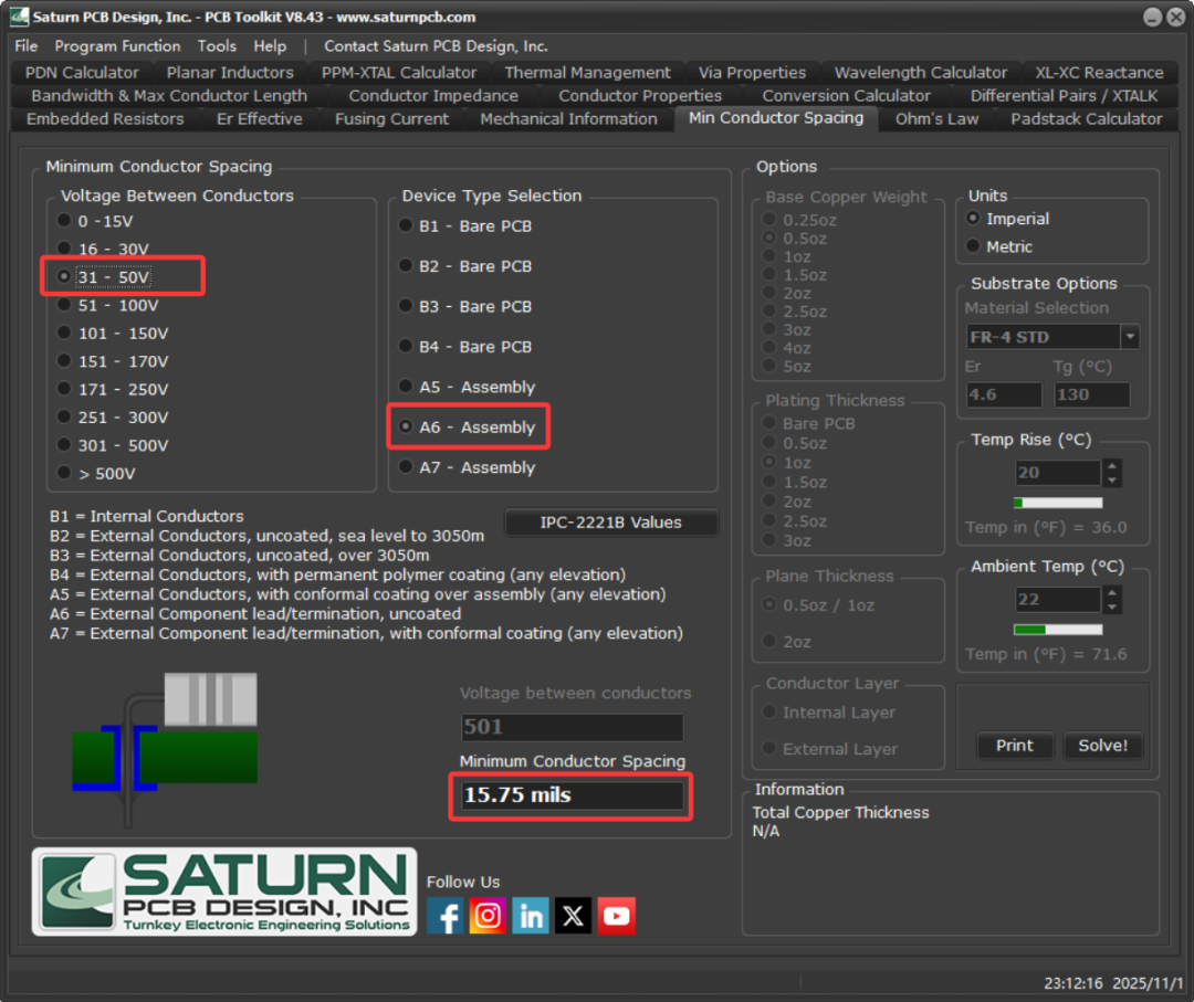

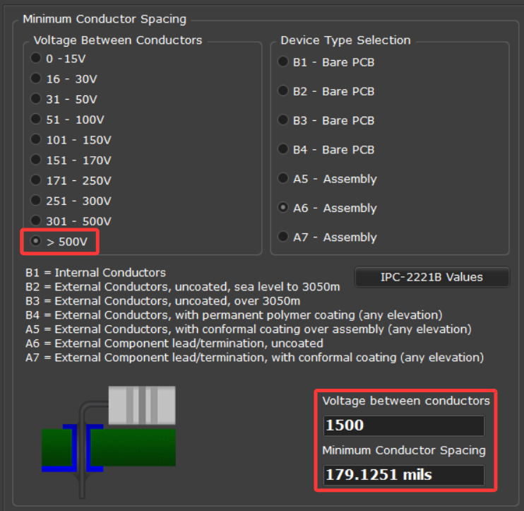

目前大部分的计算器仍使用 IPC-2221 Rev B,比如打开 Saturn PCB Tools,切换到 “最小导体间距” 标签,可以看到支持 7 种器件类型。下图展示了导体间电压为 31-50V,器件类型为 A6 时,最小间距要求为 15.75 mil。

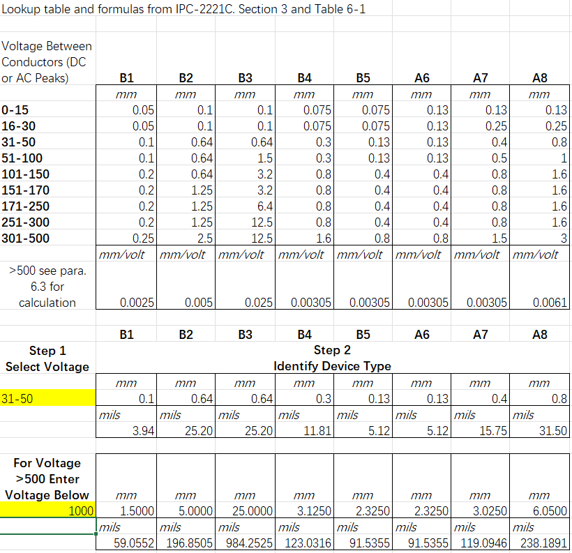

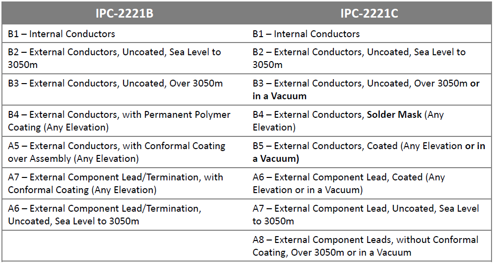

IPC-2221标准在C版本(2003年12月发布)中进行了更新,调整了间距值并增加了 A8 设备类型。下表为 2221 C 的查找表。

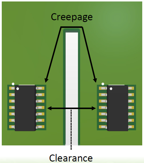

3. 爬电距离 (Creepage) vs. 电气间隙 (Clearance)
在讨论隔离时,必须区分两个关键概念:
  • 电气间隙 (Clearance): 两导体之间通过空气的最短直线距离。这主要受空气中颗粒物的影响。
  • 爬电距离 (Creepage): 两导体之间沿绝缘表面的最短距离。这受表面污染、湿气和残留物积聚的影响。
应用标准通常会根据预期的环境污染等级来定义所需的爬电距离和电气间隙。

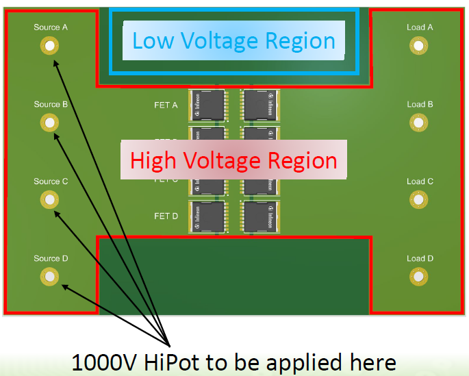

  • 划分电压区域: 在布局中明确划分高压区和低压区。
  • 执行设计规则: 在EDA工具中设置严格的间隙和爬电距离规则,不要依赖手动检查。
  • 跨边界元件: 任何跨越隔离边界的元件(如光耦、变压器)本身必须具有足够的隔离等级。
上图中的位置必须进行耐压测试。

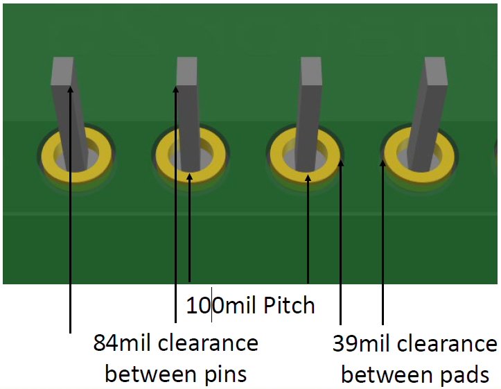

  • 通孔器件 (THT): 必须同时检查元件引脚之间(例如,100mil间距的连接器)和PCB焊盘之间的间隙。在某些情况下,焊盘间的距离(例如39mil)可能成为瓶颈,将设计的电压上限从720V拉低到300V。

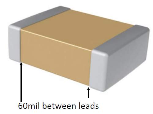

  • 表贴器件 (SMD): 同样,一个额定2000V的0805电容,其端子间的物理距离(例如60mil)可能根据IPC-2221标准(如A6类型)将其在应用中的最大电压限制在720V。

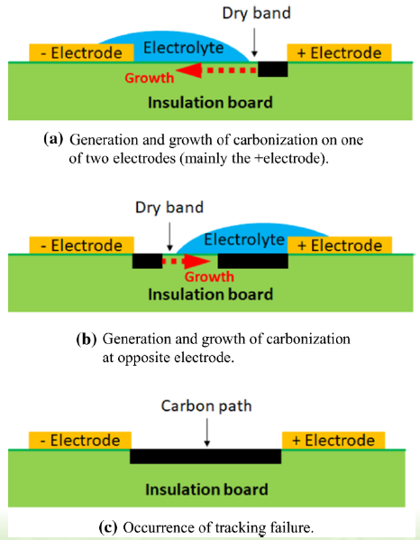

CTI (Comparative Tracking Index) 是衡量绝缘材料在暴露于污染时抵抗电压击穿能力的指标。
  • 测试方法: 在材料表面施加电压,并滴加电解液,观察材料何时开始碳化(即“漏电起痕”)。

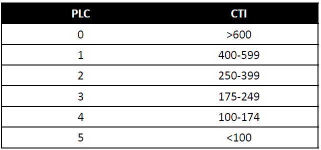

  • PLC等级: CTI值被分为0到5的性能等级(PLC)。PLC 0代表最佳性能(>600V)。
  • 选材标准: IPC-2221的默认间距值基于CTI为175(PLC 3)的材料。如果您的工作电压高于175V,强烈建议选择CTI值高于最大工作电压的材料(例如PLC 1或0),以显著降低漏电起痕的风险。

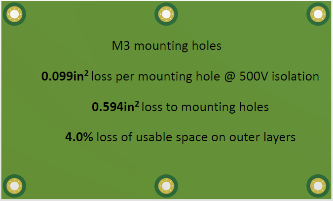

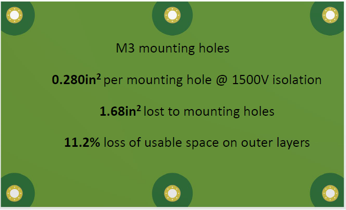

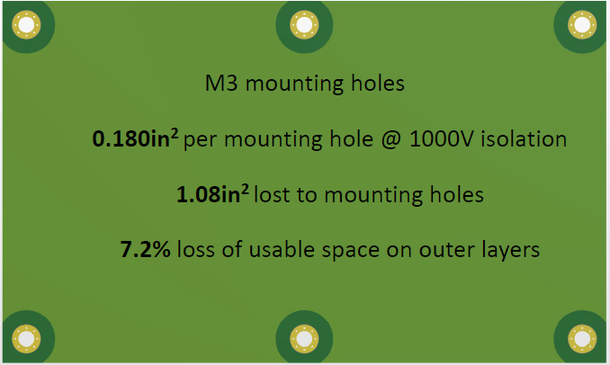

最后,更高的电压隔离需求会显著减少PCB的可用布局面积。例如,在一个3×5英寸的电路板上,安装孔所需的隔离间隙:
  • 50V隔离: 损失2.3%的可用外层空间。
  • 1500V隔离: 损失11.2%的可用外层空间。
这种面积损失会严重影响布线密度和元件布局。因此,在项目初期就明确电压需求至关重要,这可以避免在设计后期因空间不足而进行昂贵的返工。

以下是 1000V 的示例(3×5英寸 PCB):
以下是 1500V 的示例(3×5英寸 PCB):
可以看到,电压隔离要求对可用的布局、布线区域有不小的影响。如果可能的话,尽量在原理图中也清晰地标记电压隔离的需求。必须在 EDA 工具中设定爬电距离和信号间距的规则,不要依靠人工的检查!
