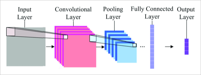

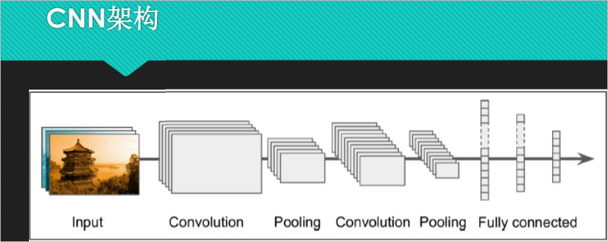

  卷积神经网络的基本结构大致包括:卷积层、激活函数、池化层、全连接层、输出层等。
▲ 图1.1 CNN的基本结构
▲ 图1.2 CNN 的基本结构

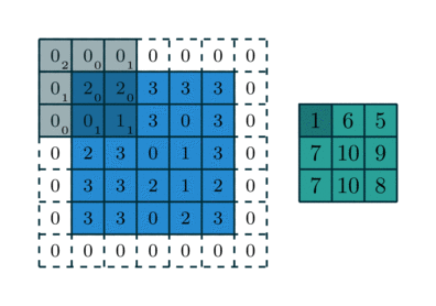

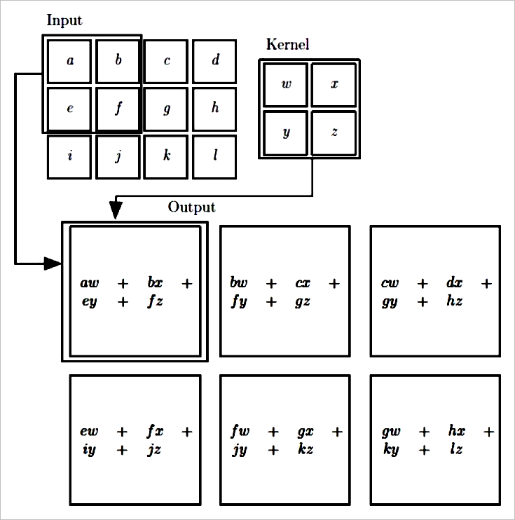

1、二维卷积
  给定二维的图像作为输入,二维卷积核,卷积运算可以表示为:$$Sleft( {i,j} right) = left( {I * K} right)left( {i,j} right) = sumlimits_m{} {sumlimits_n{} {Ileft( {i – m,j – n} right) cdot Kleft( {m,n} right)} }$$
  卷积运算中的卷积核需要进行上下翻转和左右翻转:
  如果忽略卷积核的左右翻转,对于实数卷积实际上与互相换运算是一致的:
▲ 图1.1.1 二维卷积 运算示意图

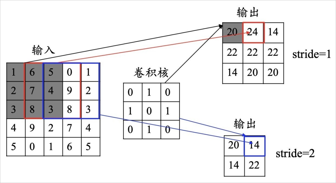

2、卷积步长
  卷积步长,也就是每次卷积核移动的步长。
  下图显示了卷积步长分别为1,2两种情况下的输出结果。从中可以看到,当步长大于1之后,相当于从原来的的步长为1的情况下结果进行降采样。
▲ 图1.1.2 卷积步长分别为1,2两种情况下输出的结果

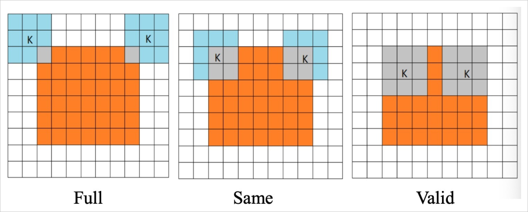

3、卷积模式
  根据结果是否要求卷积核与原始图像完全重合,部分重合以及结果尺寸的要求,卷积模式包括有三种:
  • Full:允许卷积核部分与原始图像重合;所获得结果的尺寸等于原始图像尺寸加上卷积核的尺寸减1;
  • Same:允许卷积核部分与原始图像重合;但最终截取Full卷积结果中中心部分与原始图像尺寸相同的结果;
  • Validate:所有卷积核与原始图像完全重合下的卷积结果;结果的尺寸等于原始图像的尺寸减去卷积核尺寸加1;
  下面显示了三种卷积模式对应的情况。实际上可以通过对于原始图像补零(Padding)然后通过Validate模式获得前面的Full,Same两种模式的卷积结果。
▲ 图1.1.3 三种卷积模式示意图

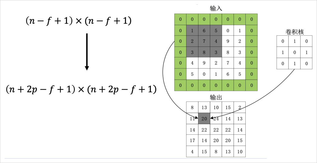

4、数据填充
(1)边缘填充
  数据填充,也称为Padding。如果有一个尺寸为的图像,使用尺寸为卷积核进行卷积操作,在进行卷积之前对于原图像周围填充层数据,可以影响卷积输出结果尺寸。
  下面就是对于原始的图像周围进行1层的填充,可以将Validate模式卷积结果尺寸增加1。
▲ 图1.1.4 对于原始的图像周围进行1层的填充,可以将Validate模式卷积结果尺寸增加1
▲ 图1.1.5  边缘填充,步长为2的卷积

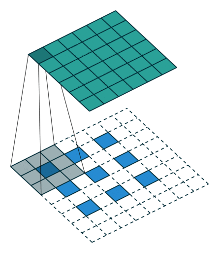

(2)膨胀填充
  对于数据的填充也可以使用数据上采样填充的方式。这种方式主要应用在转置卷积(反卷积中)。
▲ 图1.1.6  转置卷积对于数据膨胀填充

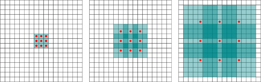

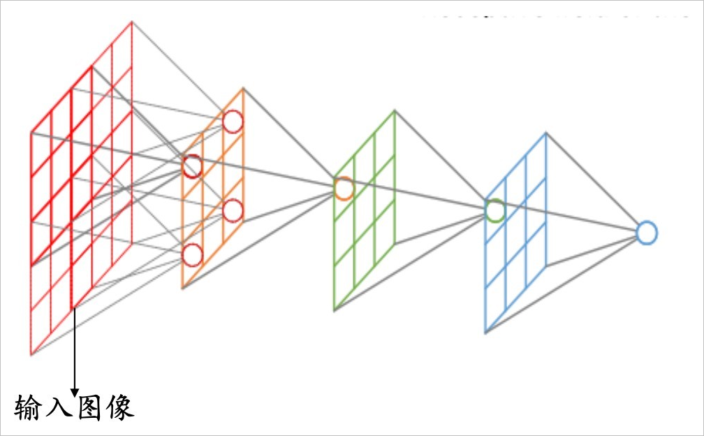

5、感受野
  感受野:卷积神经网络每一层输出的特征图(featuremap)上的像素点在输 入图片上映射的区域大小,即特征图上的一个点对应输入图上的区 域。
  下图反映了经过几层卷积之后,卷积结果所对应前几层的图像数据范围。
▲ 图1.1.7 经过几层卷积之后,卷积结果所对应前几层的图像数据范围
  计算感受野的大小,可以从后往前逐层计算:
  • 第层的感受野大小和第层的卷积核大小、卷积步长有关系,同时也与层的感受野大小有关系;
  • 假设最后一层(卷积层或者池化层)输出的特征图感受也都大学(相对于其直接输入而言)等于卷积核的大小;
  ●  公式中:
Si:第i层步长,Stride
Ki:第i层卷积核大小,Kernel Size

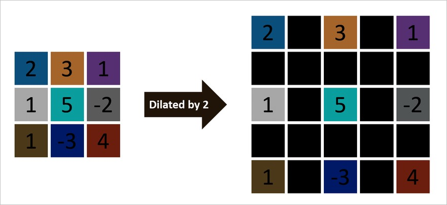

  感受野的大小除了与卷积核的尺寸、卷积层数,还取决与卷积是否采用空洞卷积(Dilated Convolve)有关系:
▲ 图1.1.8 卷积核进行膨胀之后,进行空洞卷积可以扩大视野的范围
▲ 图1.1.9 空洞卷积尺寸放大两倍的情况

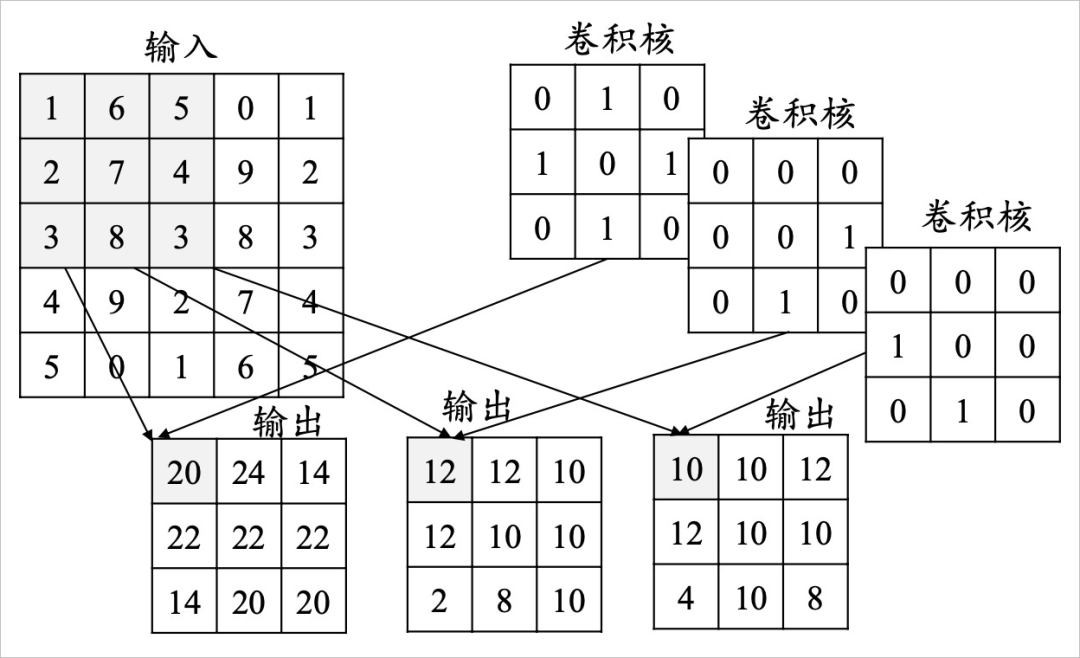

6、卷积深度
  卷积层的深度(卷积核个数):一个卷积层通常包含多个尺寸一致的卷积核。如果在CNN网络结构中,一层的卷积核的个数决定了后面结果的层数,也是结果的厚度。
▲ 图1.1.10 多个卷积核形成输出结果的深度(厚度)

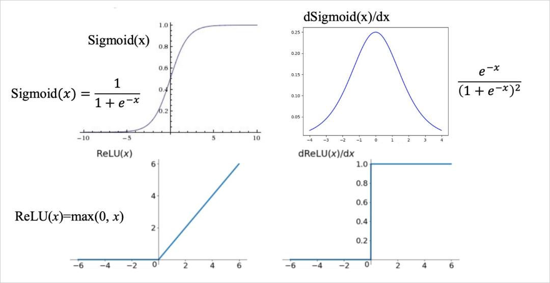

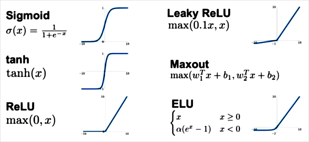

二、激活函数
  激活函数是用来加入非线性因素,提高网络表达能力,卷积神经网络中最常用的是ReLU,Sigmoid使用较少。
▲ 图1.2.1 常见到的激活函数
▲ 图1.2.2 激活函数表达式以及对应的微分函数
1、ReLU函数
  ReLU函数的优点:
  • 计算速度快,ReLU函数只有线性关系,比Sigmoid和Tanh要快很多
  • 输入为正数的时候,不存在梯度消失问题
  ReLU函数的缺点:
  • 强制性把负值置为0,可能丢掉一些特征
  • 当输入为负数时,权重无法更新,导致“神经元死亡”(学习率不 要太大)
2、Parametric ReLU
  • 当的时候,称为 Leaky ReLU;
  • 当从高斯分布随机产生的时候,称为 Randomized ReLU(RReLU)
  PReLU函数的优点:
  • 比sigmoid/tanh收敛快;
  • 解决了ReLU的“神经元死亡”问题;
  PReLU函数的缺点:
  • 需要再学习一个参数,工作量变大
3、ELU函数
  ELU函数的优点:
  • 处理含有噪声的数据有优势
  • 更容易收敛
  ELU函数的缺点:
  • 计算量较大,收敛速度较慢
  CNN在卷积层尽量不要使用Sigmoid和Tanh,将导致梯度消失。首先选用ReLU,使用较小的学习率,以免造成神经元死亡的情况。
  如果ReLU失效,考虑使用Leaky ReLU、PReLU、ELU或者Maxout,此时一般情况都可以解决

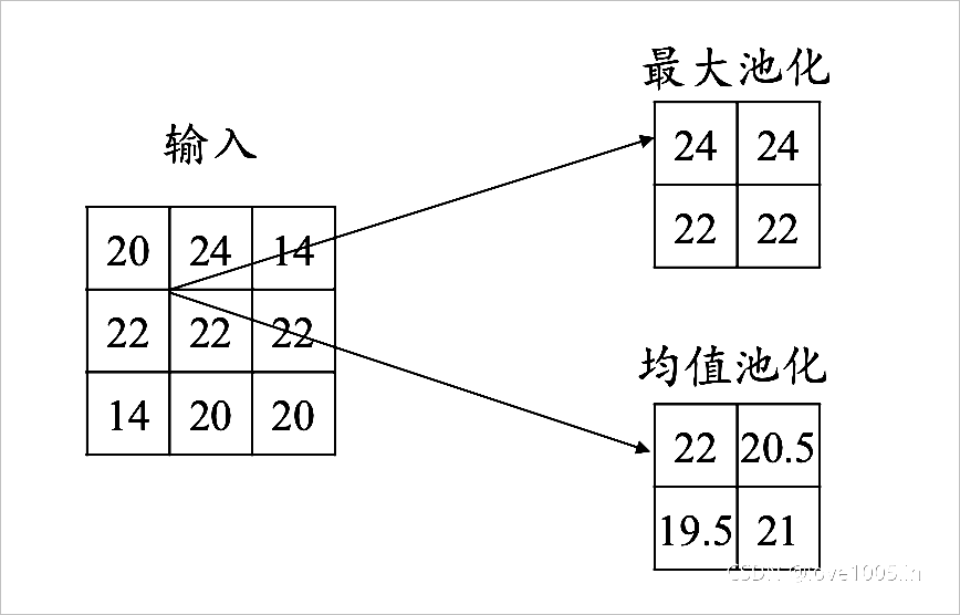

三、池化层
  池化操作使用某位置相邻输出的总体统计特征作为该位置 的输出,常用最大池化 (max-pooling)和均值池化(average- pooling) 。
  池化层不包含需要训练学习的参数,仅需指定池化操作的核大小、操作步幅以及池化类型。
▲ 图1.3.1 最大值池化一是均值池化示意图
  池化的作用:
  • 减少网络中的参数计算量,从而遏制过拟合;
  • 增强网络对输入图像中的小变形、扭曲、平移的鲁棒性(输入里的微 小扭曲不会改变池化输出——因为我们在局部邻域已经取了最大值/ 平均值)
  • 帮助我们获得不因尺寸而改变的等效图片表征。这非常有用,因为 这样我们就可以探测到图片里的物体,不管它在哪个位置

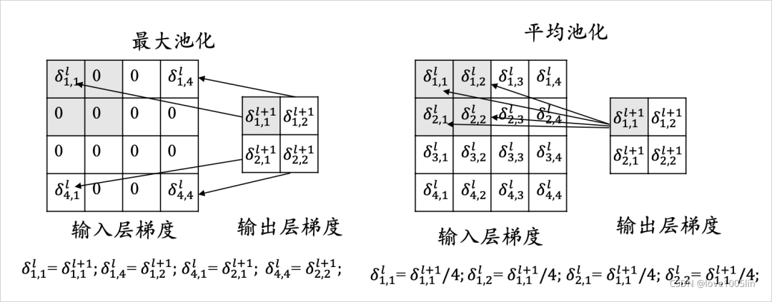

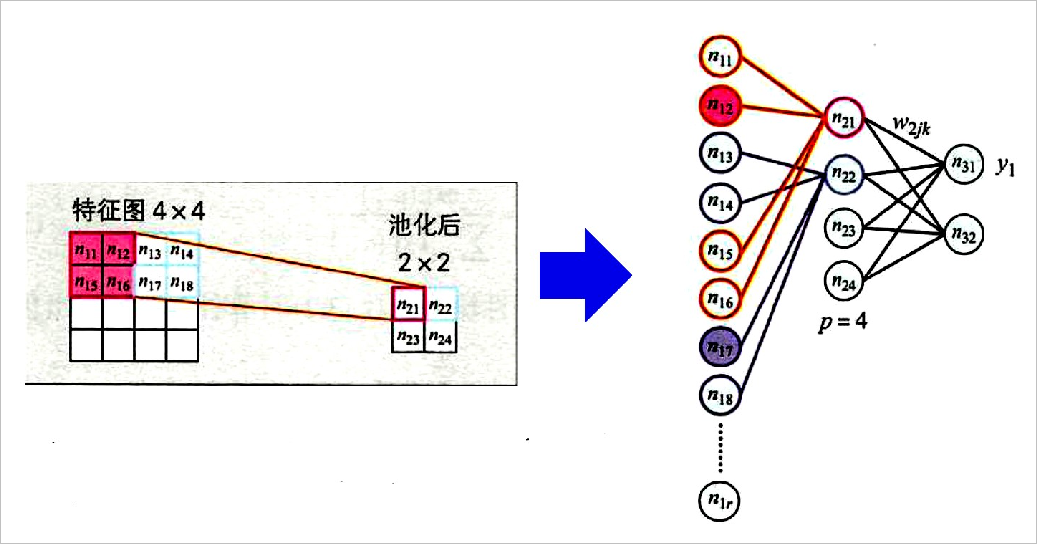

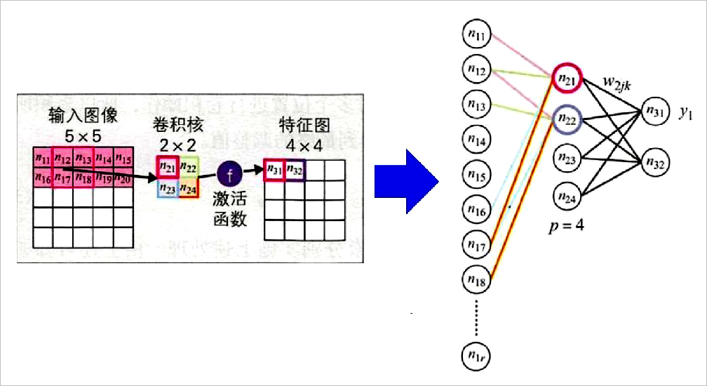

2、网络等效为BP网络
  和多层神经网络一样,卷积神经网络中的参数训练也是使用误差反向传播算法,关于池化层的训练,需要再提一下,是将池化层改为多层神经网络的形式:
▲ 图1.5.1 神经网络中池化层对应着多层神经网络
▲ 图1.5.2 卷积层对应的多层神经网络的形式
▲ 图1.5.3 卷积层对应的多层神经网络形式

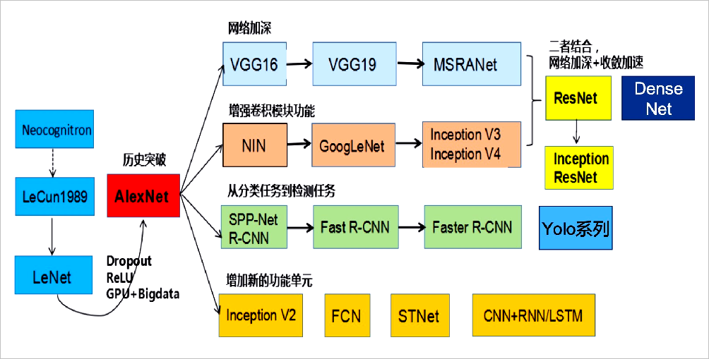

02 经典CNN
▲ 图2.1 CNN发展脉络

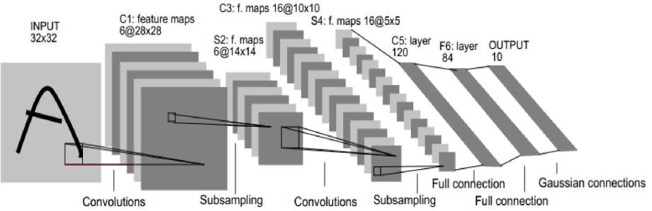

一、LeNet-5
1、简介
  LeNet-5由LeCun等人提出于1998年提出,主要进行手写数字识别和英文字母识别。经典的卷积神经网络,LeNet虽小,各模块齐全,是学习 CNN的基础。
  参考:http://yann.lecun.com/exdb/lenet/
  Y. LeCun, L. Bottou, Y. Bengio, and P. Haffner. Gradient-based learning applied to document recognition. Proceedings of the IEEE, November 1998.

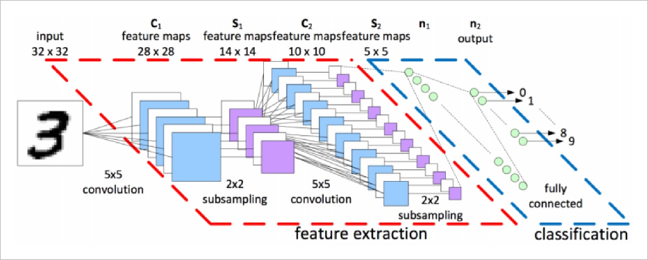

2、网络结构
▲ 图2.1.1 LeNet-5网络结构
  • 输入层:32 × 32  的图片,也就是相当于1024个神经元;
  • C1层(卷积层):选择6个 5 × 5 的卷积核,得到6个大小为32-5+1=28的特征图,也就是神经元的个数为 6 × 28 × 28 = 4704;
  • S2层(下采样层):每个下抽样节点的4个输入节点求和后取平均(平均池化),均值 乘上一个权重参数加上一个偏置参数作为激活函数的输入,激活函数的输出即是下一层节点的值。池化核大小选择 2 ∗ 2 得到6个 14 ×14大小特征图
  • C3层(卷积层):用 5 × 5 的卷积核对S2层输出的特征图进行卷积后,得到6张10 × 10新 图片,然后将这6张图片相加在一起,然后加一个偏置项b,然后用 激活函数进行映射,就可以得到1张 10 × 10 的特征图。我们希望得到 16 张 10 × 10 的 特 征 图 , 因 此 我 们 就 需 要 参 数 个 数 为 16 × ( 6 × ( 5 × 5 ) ) 个参数
  • S4层(下采样层):对C3的16张 10 × 10 特征图进行最大池化,池化核大小为2 × 2,得到16张大小为 5 × 5的特征图。神经元个数已经减少为:16 × 5 × 5 =400
  • C5层(卷积层):用 5 × 5 的卷积核进行卷积,然后我们希望得到120个特征图,特征图 大小为5-5+1=1。神经元个数为120(这里实际上是全连接,但是原文还是称之为了卷积层)
  • F6层(全连接层):有84个节点,该层的训练参数和连接数都( 120 + 1 ) × 84 = 10164
  • Output层:共有10个节点,分别代表数字0到9,如果节点i的输出值为0,则网络识别的结果是数字i。采用的是径向基函数(RBF)的网络连接方式:
$$y_i  = sumlimits_j{} {left( {x – j – w_{ij} } right)2 } $$
  • 总结:卷积核大小、卷积核个数(特征图需要多少个)、池化核大小(采样率多少)这些参数都是变化的,这就是所谓的CNN调参,需要学会根据需要进行不同的选择。

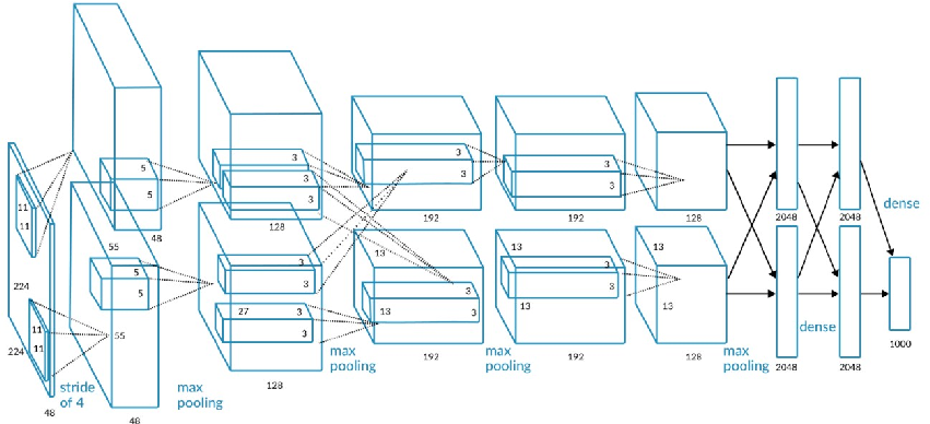

2、网络结构
  AlexNet可分为8层(池化层未单独算作一层),包括5个卷 积层以及3个全连接层:
▲ 图2.2.1 AlexNet网络结构
  • 输入层:AlexNet首先使用大小为224×224×3图像作为输入(后改为227×227×3) (227-11+2*0)/4+1=55
  • 第一层(卷积层):包含96个大小为11×11的卷积核,卷积步长为4,因此第一层输出大小为55×55×96;然后构建一个核大小为3×3、步长为2的最大池化层进行数据降采样,进而输出大小为27×27×96
  • 第二层(卷积层):包含256个大小为5×5卷积核,卷积步长为1,同时利用padding保证 输出尺寸不变,因此该层输出大小为27×27×256;然后再次通过 核大小为3×3、步长为2的最大池化层进行数据降采样,进而输出大小为13×13×256
  • 第三层与第四层(卷积层):均为卷积核大小为3×3、步长为1的same卷积,共包含384个卷积核,因此两层的输出大小为13×13×384
  • 第五层(卷积层):同样为卷积核大小为3×3、步长为1的same卷积,但包含256个卷积 核,进而输出大小为13×13×256;在数据进入全连接层之前再次 通过一个核大小为3×3、步长为2的最大池化层进行数据降采样, 数据大小降为6×6×256,并将数据扁平化处理展开为9216个单元
  • 第六层、第七层和第八层(全连接层):全连接加上Softmax分类器输出1000类的分类结果,有将近6千万个参数

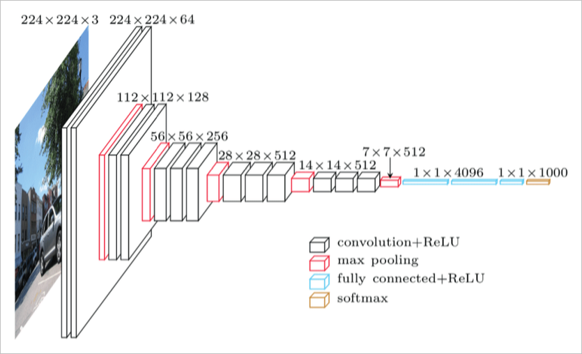

三、VGGNet
1、简介
  VGGNet由牛津大学和DeepMind公司提出:
  • Visual Geometry Group:https://www.robots.ox.ac.uk/~vgg/
  • DeepMind:https://deepmind.com/
  参考:K. Simonyan and A. Zisserman. Very deep convolutional networks for large-scale image recognition. In ICLR, 2015.
  比较常用的是VGG-16,结构规整,具有很强的拓展性。相较于AlexNet,VGG-16网络模型中的卷积层均使用 3 ∗ 3 的 卷积核,且均为步长为1的same卷积,池化层均使用 2 ∗ 2的 池化核,步长为2。
2、网络结构
▲ 图2.3.1 VGGNet网络结构
  • 两个卷积核大小为 3 ∗ 3 .55∗5, 相当于单个卷积核大小为 5 ∗ 5  的卷积层
  • 两者参数数量比值为( 2 ∗ 3 ∗ 3 ) / ( 5 ∗ 5 ) = 72  ,前者参数量更少
  • 此外,两个的卷积层串联可使用两次ReLU激活函数,而一个卷积层只使用一次

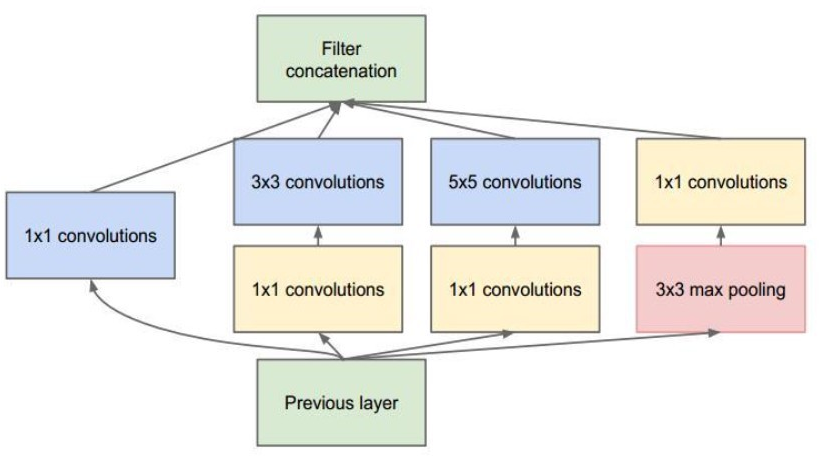

  Inception Module
  • 深度:层数更深,采用了22层,在不同深度处增加了两个 loss来避免上述提到的梯度消失问题
  • 宽度:Inception Module包含4个分支,在卷积核3×3、5×5 之前、max pooling之后分别加上了1×1的卷积核,起到了降低特征图厚度的作用
    • 1×1的卷积的作用:可以跨通道组织信息,来提高网络的表达能力;可以对输出通道进行升维和降维。
▲ 图2.4.1 Inception Net网络结构

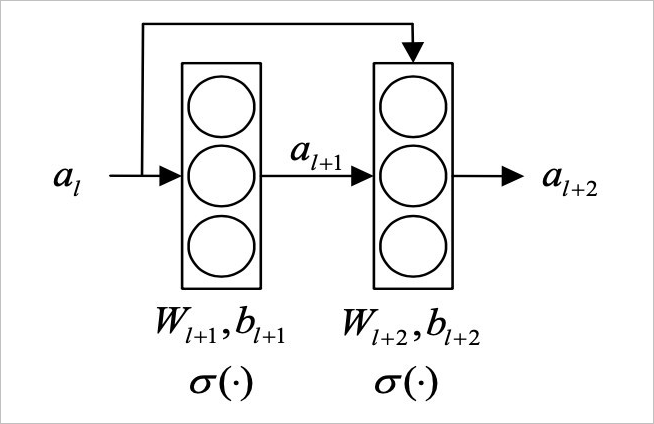

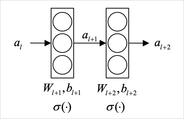

  残差块:
  ResNet的核心是叫做残差块(Residual block)的小单元, 残差块可以视作在标准神经网络基础上加入了跳跃连接(Skip connection)。
  • 原连接:
▲ 图2.5.1 原链接结构示意图
  • 跳跃连接:
▲ 图2.5.2 跳跃结构示意图

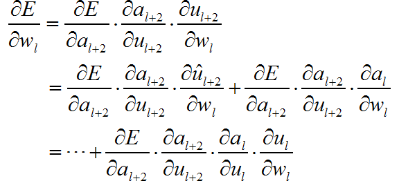

  • Skip connection作用:
记:
  我们有:

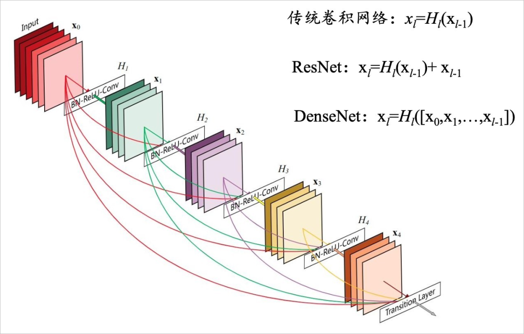

六、Densenet
1、简介
  DenseNet中,两个层之间都有直接的连接,因此该网络的直接连接个数为L(L+1)/2。
  对于每一层,使用前面所有层的特征映射作为输入,并且使用其自身的特征映射作为所有后续层的输入:
▲ 图2.6.1 DenseNet示意图

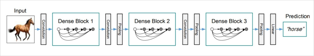

  5层的稠密块示意图:
▲ 图2.6.2 5层DenseNet的结构
  DenseNets可以自然地扩展到数百个层,而没有表现出优化困难。在实验中,DenseNets随着参数数量的增加,在精度上产生一致的提高,而没有任何性能下降或过拟合的迹象。
