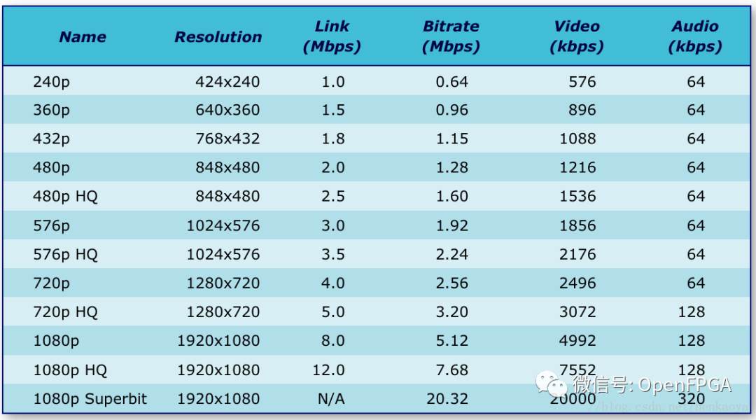

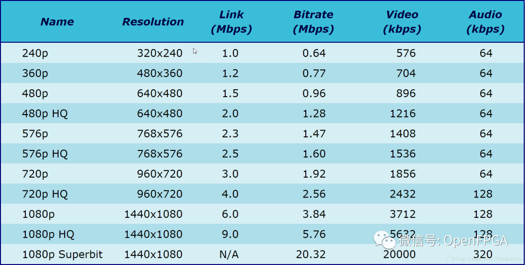

针对H.264编码格式,根据不同分辨率,推荐其对应的码率配置关系如下图所示:
宽屏 :
非宽屏 :

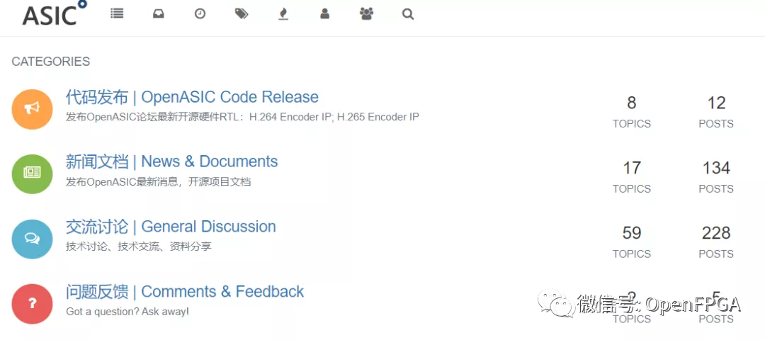

www.openasic.org
上面有开源的IP core和仿真教程,同时在B站上还有官方的简介视频,这里我就不详细介绍了,因为我还没时间验证一下,有需求的朋友可以先看看视频,同时因为该网站需要登录才能下载,我也把下载下来的文件分享给大家,大家可以先预览一下,有兴趣或者问题可以注册一下会员,去网站上下载和留言,我看上面工作人员还是回答问题很快的。

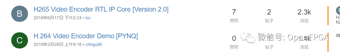

关于上板验证
网站上有相关的验证板卡代码,如下:
