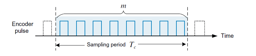

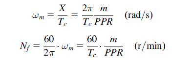

1. M法(频率测量法)
M法通过在固定的采样时间Tc内统计编码器脉冲数m来计算速度。其优点是实现简单、采样周期固定,适用于高速场合。然而,在低速时,由于脉冲数较少,一个脉冲的误差会导致较大的速度计算误差,因此不适用于低速高精度控制。

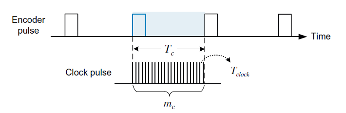

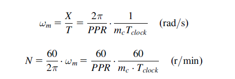

2. T法(周期测量法)
T法通过测量两个相邻编码器脉冲之间的时间间隔来计算速度。该方法在低速时精度较高,但在高速时要求参考时钟频率非常高,且计算时间不固定,不利于实时控制系统的设计。

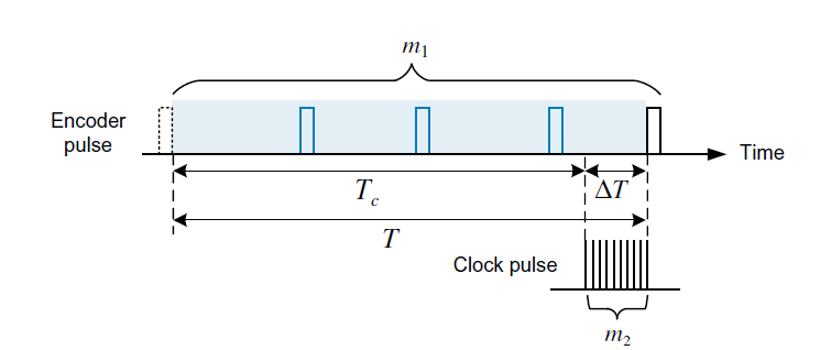

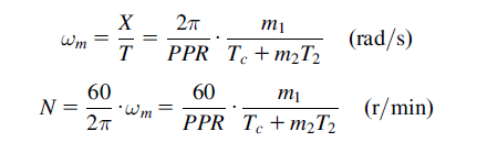

3. M/T法(混合法)
M/T法结合了M法和T法的优点:在固定采样时间内统计脉冲数,同时测量到最后一个脉冲的额外时间ΔT,从而在宽速度范围内都能实现较高的精度。尽管实现较为复杂,且在极低速时可能因脉冲数过少而影响精度,M/T法仍是目前广泛应用的高精度测速方法。
