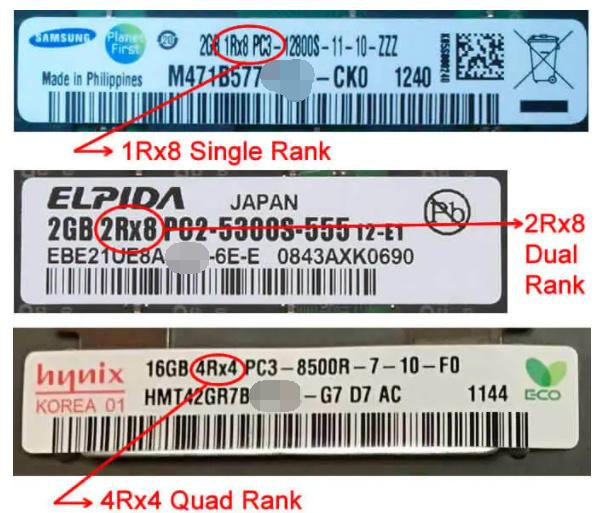

1.2. R:Rank(列或秩)
1)Rank:不是一个物理概念,而是一个逻辑概念。一个Rank是一组内存芯片,它们共同工作,在一次数据传输中提供一个通道位宽(通常是64bit)的数据。可以把一个Rank理解为一个独立的“数据仓库”。CPU一次只能与一个Rank进行通信。
2)内存有几个RANK最方便的就是看内存是单面颗粒还是双面颗粒,双面的内存条通常都是2RANK的,超频时上限比1RANK的内存略低。
3)1R:内存条上只有1个Rank。
4)2R:内存条上有2个Rank。它可以看作是两条“1R”内存做在了一根物理PCB板上,但它们不能同时工作。
5)此外还有4R,但不太常见,且对信号完整性要求更高。
