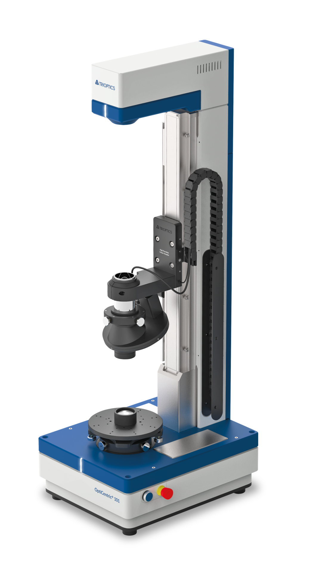

光学中心偏差是指镜片光学中心与几何中心的偏移量,其偏差会导致光线偏折,产生棱镜效应,不仅会严重影响成像清晰度与视场均匀性,还可能造成成像偏移、边缘像质退化等问题。在高精度光学系统中,微小的中心偏差会被系统放大,进而影响整个光学设备的性能稳定性,因此其检测精度要求远高于普通应用场景。在中心偏差检测设备中,中心偏差测量仪凭借其高精度、自动化的优势,已成为精密光学镜片检测的核心设备,相较于传统的光学投影仪、焦度计,其在测量精度、效率及适用范围上均有显著提升。
TRIOPTICS中心偏差测量仪
