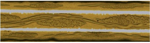

玻纤布(Fiberglass Weave)结构
FR4基材由不同类型的玻纤布编织结构构成,这些玻纤布提升了树脂的机械强度,并通过纤维规格来调整厚度。例如,下图所示为一个2113芯板(中间),其上下覆铜(灰色),并在两侧叠加两层106预浸料,厚度差异主要由纤维尺寸决定。

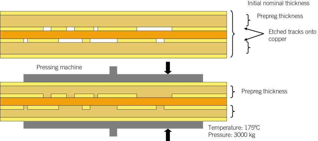

完成堆叠后,整体会在真空辅助热压机中以175℃(高于Tg约30℃)、3000kg/sqm压力层压约2小时,使其固化为整体。此过程会导致PP明显变薄,这是许多PCB设计工程师经常忽略的:熔融树脂会填充蚀刻后留下的铜线间隙,因此最终厚度往往小于预期厚度。
PP变薄会使信号参考层更接近走线层,从而降低特性阻抗。因此必须使用材料数据表与残铜率(蚀刻后剩余铜面积比例)来重新计算最终厚度。

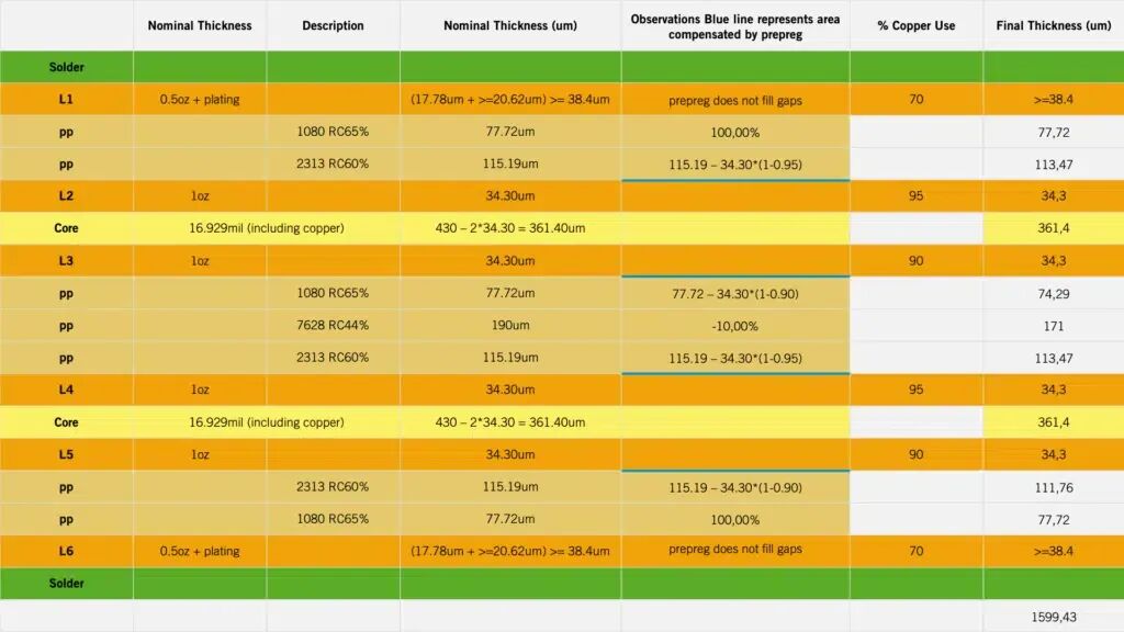

厚度计算步骤
要确定最终厚度及补偿量,可按以下步骤进行:
1. 根据设计要求定义初始厚度
– 芯板厚度若包含铜箔,则需扣除铜厚得到真实介厚
– PP初始厚度按阻抗或设计需求选择
– 多数情况下需调整以满足总体板厚(如1.6mm)
2. 计算各层蚀刻后的残铜率
3. 计算PP补偿量。NCAB会协助设计工程师与工厂共同计算,以获得最准确的补偿值
4. 检查PP压缩率是否在材料制造商推荐范围内,以避免玻纤结构被过度压缩
下表展示了上述计算中涉及的关键点,实际补偿范围因制造商而异。
“Final Thickness”列显示的是理论计算得出的最终厚度值。
此外,还必须考虑:铜箔在清洗、烘干、抛光等过程中一定会有厚度损耗。IPC-6012的表3-18(外层)与3-17(内层)提供参考值,但不同工厂与工艺仍可能有所差异。
