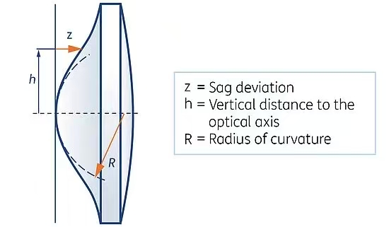

非球面度的概念详解
非球面度描述的是一个非球面光学表面与其“最接近比较球面”之间在径向(沿表面法线方向) 的几何偏差。它不是指整个透镜的矢高,而是差值
我们可以从两个维度来理解它:
1. 核心定义与数学表达
最接近比较球面:这是一个与待测非球面在顶点和边缘接触(或通过最小二乘法拟合)的球面。它是衡量非球面“偏离球面程度”的基准。
非球面度:非球面轮廓上任意一点到该比较球面的法向距离(或矢高差)。通常用峰谷值来表示。
  • PV 非球面度:在整个有效孔径内,非球面与比较球面之间的最大正偏差与最大负偏差的绝对值之和。即 PV = |最大凸起| + |最大凹陷|。这是最常用、最直观的指标。
  • RMS 非球面度:偏差值的均方根,更能反映整体的偏差水平,对局部突变不那么敏感。
简单来说,非球面度回答了这个问题:“为了把这个球面磨成我们需要的非球面,最多需要去除(或增加)多少材料?”
