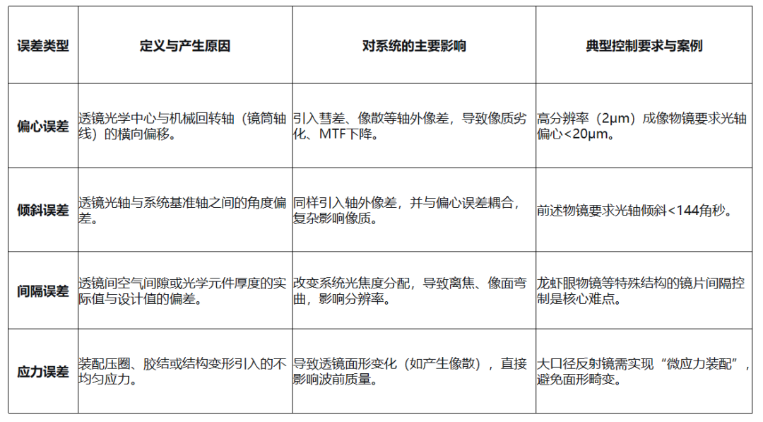

装调的难度,直接源于对各类误差的极致控制。下表汇总了核心的误差类型、其影响及典型控制要求:
