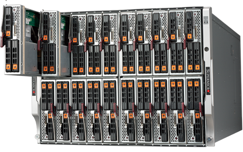

刀片服务器其实是一种采用模块化设计的“精简版”服务器,为了尽量少占用机柜空间而进行了优化。整个刀片系统由刀片机箱和刀片设备组成。刀片机箱(enclosure/ chassis)可容纳多个刀片服务器,它同时提供了共享的电源、冷却、网络及各种互连和管理组件。当然,不同刀片厂商在刀片和机箱里面添加哪些组件,有着不一样的设计思想。
高密度是刀片最主要的优势之一。我们知道,在标准的高42U、宽19英寸的服务器机柜中,1U(高1.75英寸)规定了任何设备的最小尺寸,对于机架式设备的安装台数有着严格的限制,比如最多放24台1U的机架服务器。而刀片计算的主要优点就在于消除了这种限制,通过刀片系统,一个机柜可实现容纳128个独立服务器的超高密度!

刀片式服务器(Blade Server)是一种特殊设计的服务器类型,具有独特的构架,主要特点包括:
紧凑设计: 刀片式服务器采用极为紧凑的设计,将多个服务器刀片集成在一个标准机架中。每个刀片通常具有相对较小的尺寸,使得在有限的空间内能够容纳更多的计算资源。
独立服务器单元:每个刀片通常被视为一个独立的服务器单元,具有自己的处理器、内存、存储和网络适配器。这样的设计允许各个刀片在一台机架中同时工作,独立管理和维护。
共享基础设施:刀片式服务器通常共享机架中的基础设施组件,如电源、散热系统和网络设备。这种共享能够提高资源的利用率和效率。
快速插拔:刀片式服务器的设计使得刀片能够快速插拔,以便进行方便的维护和升级。这也意味着在不影响整个机架的情况下可以替换或升级单个刀片。
集中管理:由于刀片式服务器通常具有集中的管理系统,管理员可以通过中央控制台对整个机架中的刀片进行监控和管理,实现集中化的维护。
高密度:由于紧凑的设计和共享基础设施,刀片式服务器具有较高的计算密度。在相同的机架空间内,可以容纳更多的刀片,提供更多的计算资源。
