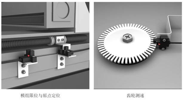

槽型光电传感器又叫槽形,外形近似于U型,其发射器和接收器安装在同一个U型外壳内。因其在安装时无需校准对齐,接线方便,性价比高等优势,在机械设计时广受工程师的青睐。

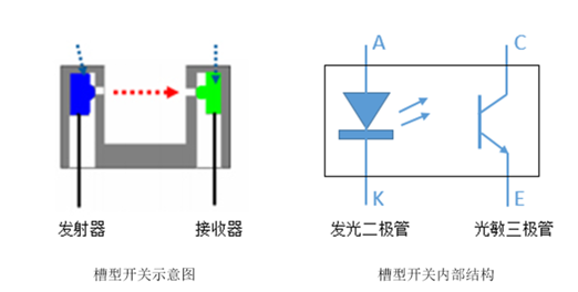

槽型光电传感器是对射式光电开关的一种,它是一款红外线感应光电产品,由红外线发射管和红外线接收管两部分组合而成,而槽宽则决定了接收信号的距离与感应接收型号的强弱,借以光为媒介,由发光体与受光体间的红外光进行接收与转换,从而完成物体的位置检测。槽型光电传感器与接近开关一样是无接触式的,受检测体的约束少,并且检测距离长,可进行长距离的检测,并且检测精度高,能检测小物体。应用非常的广泛。
槽型光电的原理
市场上常见的形式有无内置放大器的,和有内置放大器两种形式。在典型检测电路中,光敏输出信号不稳定,它是模拟信号。若要输出更加稳定的信号,需外接处理电路,如连接电压比较器,进行A/D转换,输出稳定的电压值。
在左图的基础上配置拉上电阻、运放处理电路,就成了内置放大器类型的产品,可直接按照标准传感器进行连接,比如接入PLC的输入端口。

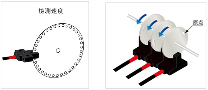

  3. 响应频率:在规定的1s的时间间隔内,允许光电开关动作循环的次数。
