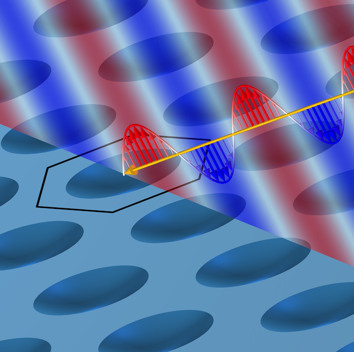

如前所述,也存在高阶衍射的可能性。当周期性结构散射的光被相长干涉到不同的方向时,就会出现这种情况。下面展示了这种结果的一个示例。
周期性基本单元的特写,包含从表面散射出去的黄色、红色和蓝色箭头。
入射到周期性基本单元的线性偏振平面波(黄色)示意图。在反射(红色)和透射(蓝色)中,入射光被散射成几个不同强度和偏振的衍射级。

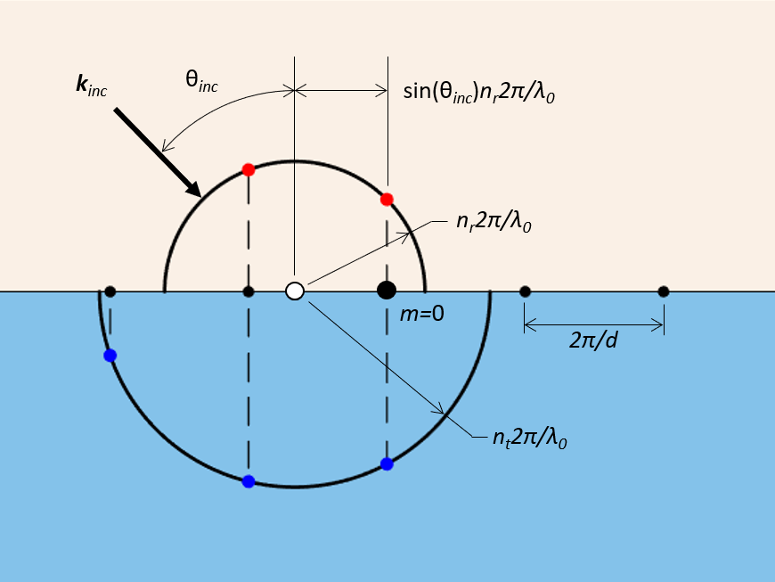

对于这些结构,我们只需考虑基本单元间距 ,并首先在倒易空间中绘制一组晶格点,因此下图中的尺寸单位为逆长度。这些晶格点的连线对应于周期性结构的界面平面。晶格点之间的间距为,晶格点的索引从第四个晶格点开始,可将其视作位于基本单元的中间。然后,在晶格点连线的上方和下方绘制两个半圆。反射侧的半径为,透射侧的半径为,两侧的折射率分别为和,为自由空间波长。对于与法线夹角为的入射光,这些圆的公共中心与晶格的第零个点偏移了。位于这些半圆内的晶格点对应于可能的衍射级。
一种几何结构的示意图,用于确定一个方向上具有周期性的平面结构的衍射顺序,该平面结构被一定角度入射的平面波照射。
用于确定单向周期性平面结构的衍射级的几何结构,该平面结构被一定角度入射的平面波照射。请注意半圆(白点)的中心是如何偏离第零晶格点的。

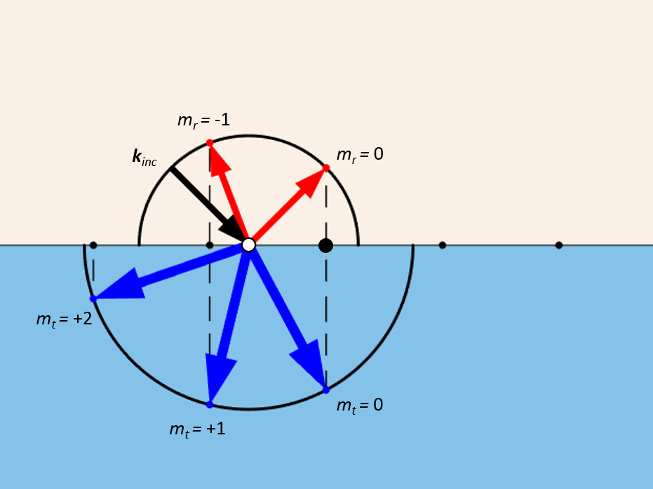

这种结构还可用于确定衍射的方向,并为每个方向分配一个索引。从半圆中心投影到晶格点的矢量对应于每个衍射级的  矢量。这些晶格点的索引在两侧的符号相反。指向第零个晶格点的箭头始终存在,代表镜面反射和透射。其他衍射级的存在取决于波长、折射率、间距和入射角度。COMSOL 案例库中包含两个建立此类模型的案例(点击「阅读原文」下载):使用 RF 模块的 表面等离激元线光栅(RF)和使用波动光学模块的 表面等离激元线光栅分析仪(波动光学)。
在一个方向上具有周期性平面结构各种衍射阶的波矢量示意图。
单向周期性平面结构各种衍射级的波矢量。请注意反射衍射级与透射衍射级之间索引符号的变换。

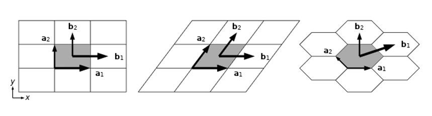

现在,我们来看看在两个方向上具有周期性的平面结构的衍射情况。下图显示了构建平面的矩形、菱形和六边形基本单元。这些单元由两个单元矢量定义: 和,它们从一个点开始,沿着相邻的边到达下一个顶点。虽然我们可以自由使用任何坐标和方向,但本文将始终选择向量与全局笛卡尔 x 轴对齐,并始终从光照方向俯视基本单元。此外,还有两个基向量和,描述了基本单元在平面上的移动方式,用于构建平面。也就是说,要构建整个平面,需要在的基础上复制基本单元,而和的值可以是任意整数。这两个矢量的叉积大小可用于计算基本单元的面积:。
Three side-by-side unit cells that are in the form of a rectangle, rhomboid, and hexagon.
矩形、菱形和六边形基本单元构成了二维平面。单元矢量与单元的两条边相对应,而基矢量则描述了如何移动单元来构建平面。

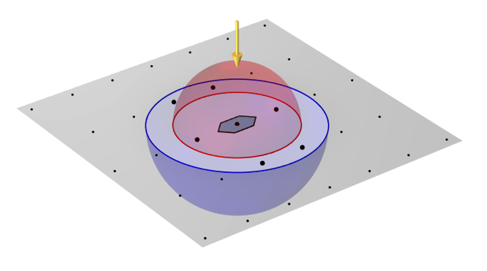

现在,我们可以在三维空间的周期性平面上将这些衍射点可视化,并在平面上方和下方添加一个半径等于材料中波矢量的半球。通过半球,我们可以得知在反射和透射中存在哪些衍射级。刚开始,我们以点  为半球中心,代表法向入射光线。
法向入射到六边形基本单元上的平面波光。
平面波光(黄色箭头)通常入射到一个周期性六边形单元上。衍射点绘制在周期性平面上,位于反射半球和透射半球内的突出点表示将出现的衍射级。

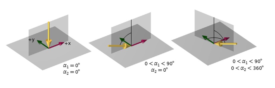

接下来,我们来看看入射仰角和入射方位角变化时的情况。考虑到我们习惯上选择保持  向量与球坐标的 +x 轴对齐,增大入射仰角意味着入射波矢量首先绕 –y 轴旋转;然后,入射方位角增大,入射波矢量随之绕 +z 轴旋转。因此,入射仰角从  开始,入射方位角从  开始,如下图所示。入射波矢量和周期性平面的法线定义了入射平面。当光从法线入射:,入射平面被定义为 xz 平面。
Three side-by-side plots showing the elevation and azimuthal angles of incidence. The plane of incidence is also shown.
入射仰角和入射方位角表示入射波矢量(黄色)的一系列连续旋转,先是绕 –y 轴旋转,然后绕 +z 轴旋转。图中也显示了入射平面。

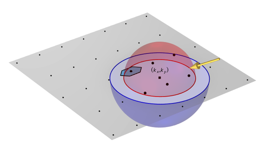

入射角的变化改变了半球中心的位置。从半球中心到  点的倒易空间距离为 ,该位置在平面内的移动量为  和 ,如下图所示。因此,仰角和方位角的变化往往会导致出现不同的衍射级。
以非零仰角和入射角入射的平面波光的示意图。
以非零仰角和方位角入射的平面波光会移动半球的中心,从而产生不同的衍射级。

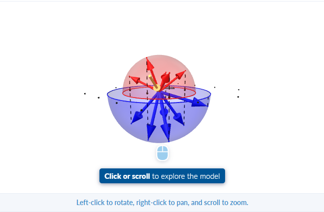

通过这些半球,我们还引导每个衍射级的波矢量。将衍射级点投影到半球上,会得到另一组点,而每个衍射级的波矢量等于从半球中心到这些投影点的矢量。
将衍射点投影到半球上,就得到了每个衍射级的波矢量。这种几何结构说明了入射光(黄色)在反射(红色)和透射(蓝色)时将衍射到哪个方向。您可以使用鼠标与此三维模型进行交互:左键单击旋转,右键单击平移,滚轮滚动缩放。

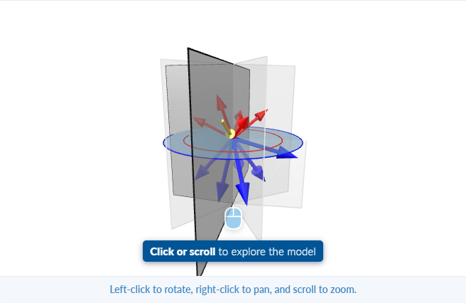

最后,通过这些矢量,我们还可以知道偏振状态。对于每个衍射级,偏振状态都会根据琼斯矢量的面内和面外分量表示。每个衍射级的平面都是波矢量和周期性平面的法矢量所描述的平面。对于所有衍射级,琼斯矢量的面外分量对应于电场平行于周期平面的波。
点击「阅读原文」查看模型:
衍射级方向描述了一组平面,用于定义每个衍射级的偏振状态。突出显示了入射面和一个衍射级。您可以使用鼠标与该三维模型进行交互:左键单击旋转,右键单击平移,滚轮滚动缩放。
