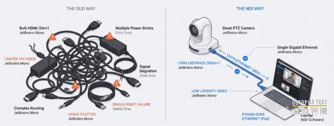

当我们组织一场直播时,如果只有一个摄像头,连接我们的电脑或者手机,这非常简单。可是如果我们在一个大型会议室,演播厅,需要有多个摄像头,并且这些摄像头距离直播设备的距离都在十米以上。

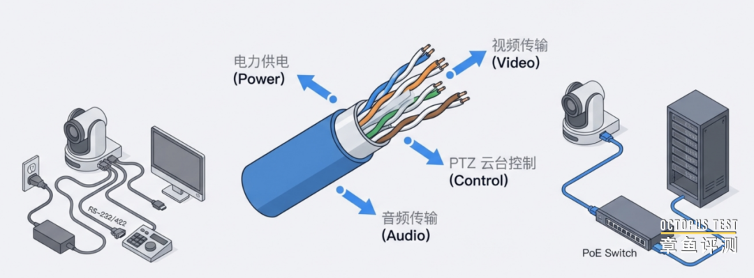

复杂的连线变成简单的网线

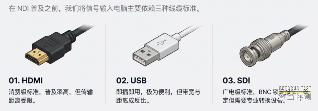

那这将是一件让人头疼的事情。我们需要大量的HDMI连接线,将摄像机画面接入到导播系统。如果距离更长,我们还需要配置HDMI的延伸设备。整个直播现场会变得非常复杂。
同样,如果我们采用USB线缆连接,也会面临距离和传输带宽的问题,并且USB面临的干扰等问题,让USB线缆并不适合远距离传输。
传统的连线方式
NDI方式虽然可以传输更远,但是需要广电级的编解码设备,部署起来也并不轻松。

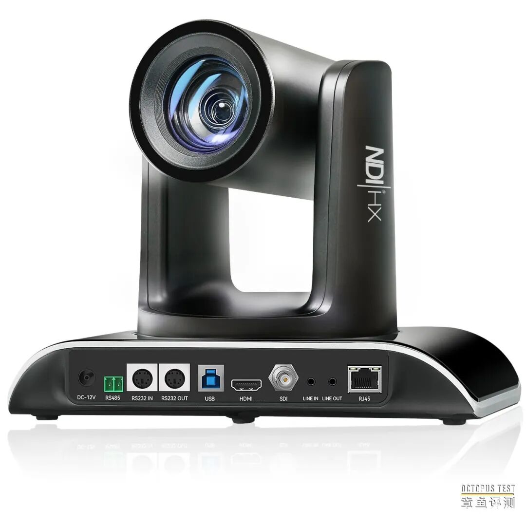

一款支持NDI功能的摄像机
NDI就是针对这种直播现场设计等一个网络视频传输协议,在局域网内可以以极低的延迟传输视频,并且可以提供原始的高清视频画面。

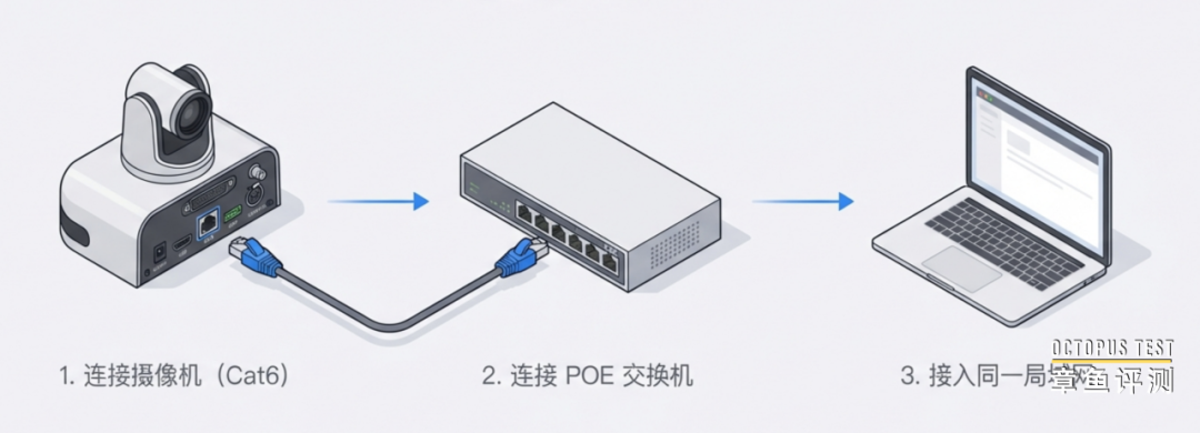

如果你的摄像机具备NDI功能,只需要一根网线就可以把视频通过网络传输给导播设备。同时,NDI定义了摄像机的控制协议,可以通过网络控制摄像机的云台和焦距。
NDI的应用方式
为了解决摄像机的供电问题,NDI也充分考虑了与PoE网络供电结合。配置PoE交换机后,摄像机就可以直接上电运行,无需额外电源。

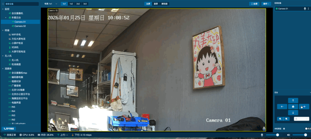

针对现场的摄像机视频连接,考虑到不使用HDMI等线缆等方式,其实也可以使用GB/T28181方式,可以局域网传输给视频网关等流媒体服务器,可以直接传输给平台,也集成了云台的控制和焦距调整,延迟也较低。可以根据现场和视频回传场景灵活选择。
