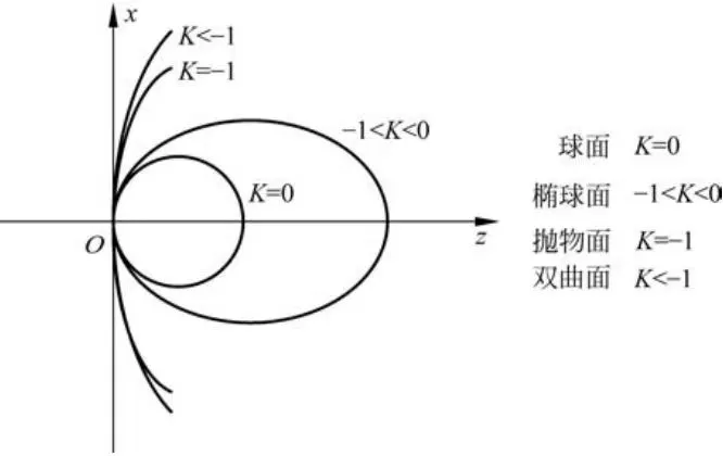

  • 定义: 非球面是指旋转对称的、且与球面有偏离的光学表面。它的核心特征是:在任何通过光轴的截面(子午面)上,曲线方程相同
  • 数学描述: 通常用轴对称的非球面方程描述。最常见的是基于圆锥曲面加上高阶项:
其中:
 为径向坐标
为圆锥常数(决定二次曲面类型,如椭圆、抛物面、双曲面)
α2ir4,r6,... 项),用于精细校正像差。

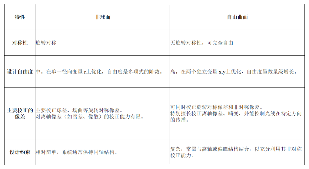

设计自由度与像差校正能力
关于非球面和自由曲面的设计设计自由度和像差校正能力的对比,我们直接用表格来进行直观展示。

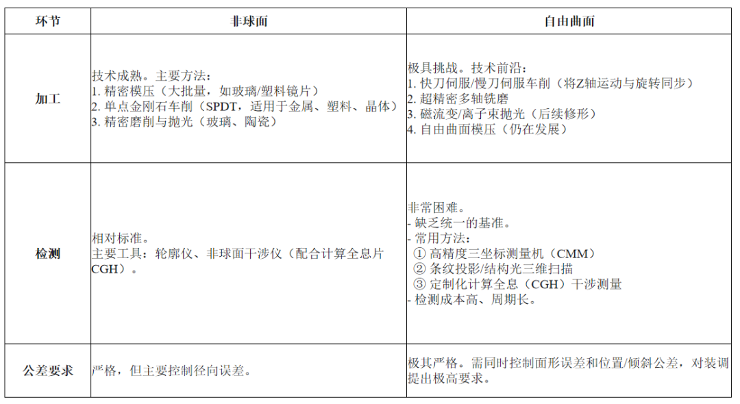

加工与检测难度
好了,重点来了,这两种面型的加工和检测难度如何?
且看下面表格:

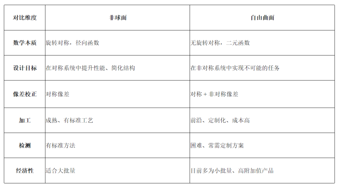

说了这么多,总结一下,下面是它们的核心区别一览表:
总的来说,两者并非取代关系,而是互补。
当前一个明显趋势是 “自由曲面化” ,即随着制造技术的进步,自由曲面正从高端军用/航天领域,逐步向民用消费电子(如AR/VR、车载光学)渗透。
同时,混合设计(系统中同时包含非球面和自由曲面)也成为解决复杂光学问题的常用策略。
