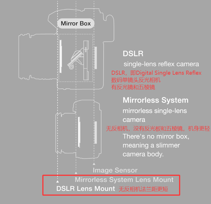

从单反到微单,取消了反光板、五棱镜和光学取景器(OVF),带来的是更短的法兰距和更轻巧的机身,如下图所示。

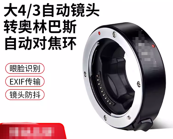

其中短法兰距系统的一个比较重要的优点是,可以通过转接环(如下图,图源淘宝)的方式,在M43机身上体验4/3卡口的镜头(甚至还可以使用EF卡口的镜头):

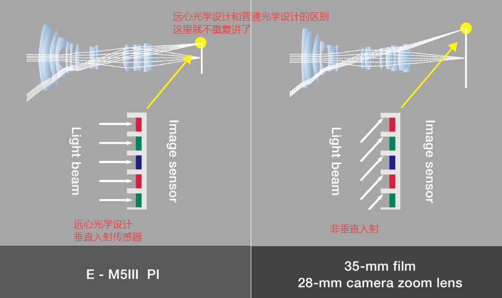

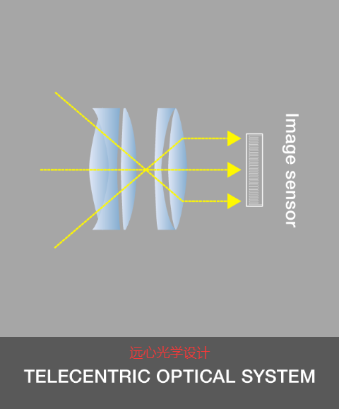

而之前提到的4/3系统的特点,镜头的远心光学设计也在M43上得到了保留,来降低画面边缘的畸变,增强画质:

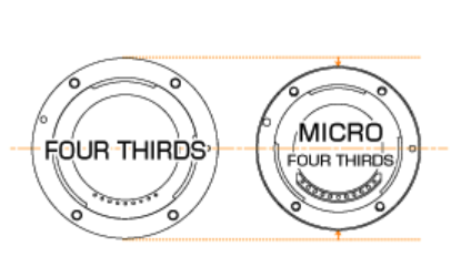

而镜头的尺寸也得到了一定的缩减,M43的镜头卡口外径比4/3卡口要小6mm

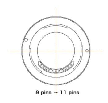

除此之外,M43卡口的电子触点从9个增加到了11个
看过我之前讲佳能镜头卡口的文章的朋友应该知道,电子触点增加,带来的优势是更高的传输带宽,意味着机身和镜头之间的交互能力增强,带来了更多的可能性。
