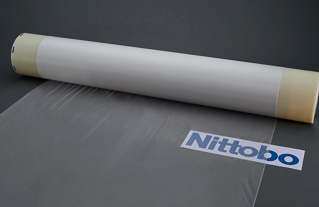

日本日东纺(Nittobo)几乎垄断了可用于生产的T型玻璃,客户包括英伟达、微软、谷歌和亚马逊等科技巨头。然而,由于日东纺的扩产要到2026年才能上市,整个行业在此期间可能面临材料争夺战。
