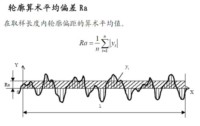

Ra 是“轮廓算术平均偏差”的简称,用于描述表面微观的高低起伏。
蚀刻AG玻璃表面粗糙度Ra与Rz关系_AG玻璃知识库_【AG玻璃_郑州恒昊光学蚀刻玻璃官网】国内优质的防眩光玻璃生产厂家
你可以把它想象成在一个微观尺度上,测量表面上各个点相对于一条中心线的平均高度变化。
Ra 直接关系到透镜的散射损耗
当光线照射到一个粗糙的表面时,会发生散射,而不是全部按照预定路径透射或反射。
这对于追求高透过率、高对比度的光学系统,如相机镜头、激光系统,尤其关键。
一般来说,Ra值越小,表面越光滑,散射光越少。
比如,一个用于高功率激光的反射镜,其Ra值可能被要求小于0.1纳米,以达到“超光滑”的镜面级标准。

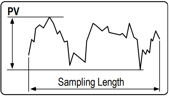

PV值就是大家熟知的峰谷值,Peak-to-Valley,最高点与最低点之间的差异。
它是指在整个被测表面上,最高点(波峰)和最低点(波谷)之间的绝对高度差
它就像一个“极差”指标,直接告诉你表面最大的起伏有多大。
PV值非常直观,尤其对于高能激光系统天文望远镜等应用至关重要。
因为这些系统中能量高度集中,一个局部的、尖锐的缺陷(对应一个大的PV值)就可能成为热损伤的起点或引起波前剧烈畸变。

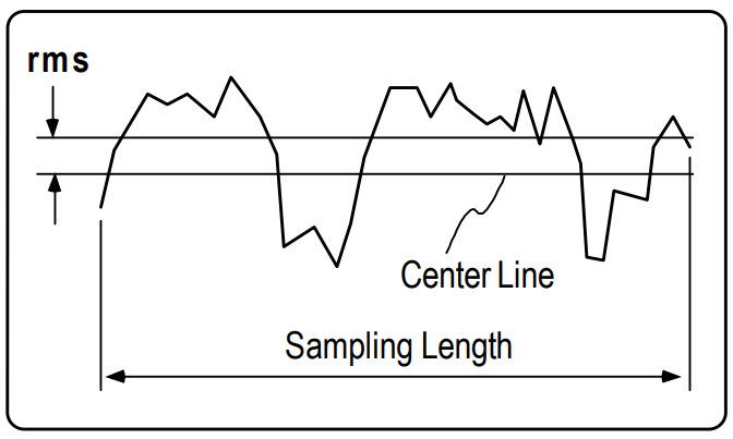

RMS值就是均方根值。
它是通过对表面上所有采样点的高度偏差进行平方、平均、再开方得到的统计值。

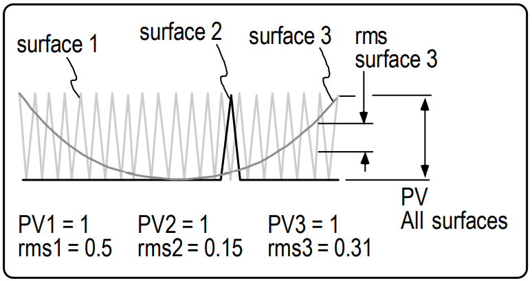

用图形化来表示就是:
它不像PV那样只关注两个极端点,而是反映了整个表面的平均起伏程度
PV值一致,RMS不同,表面形状有可能大不相同:
RMS是衡量精密成像系统,如光刻物镜、高质量相机镜头质量的核心指标。
因为它与整个波前的均方根误差直接相关,决定了光学系统的成像对比度和分辨率
一个表面可能没有特别大的孤立缺陷(PV值尚可),但如果整体“坑坑洼洼”(RMS值差),成像就会模糊。
对于平滑的表面,RMS值通常约为PV值的 1/3 到 1/5
