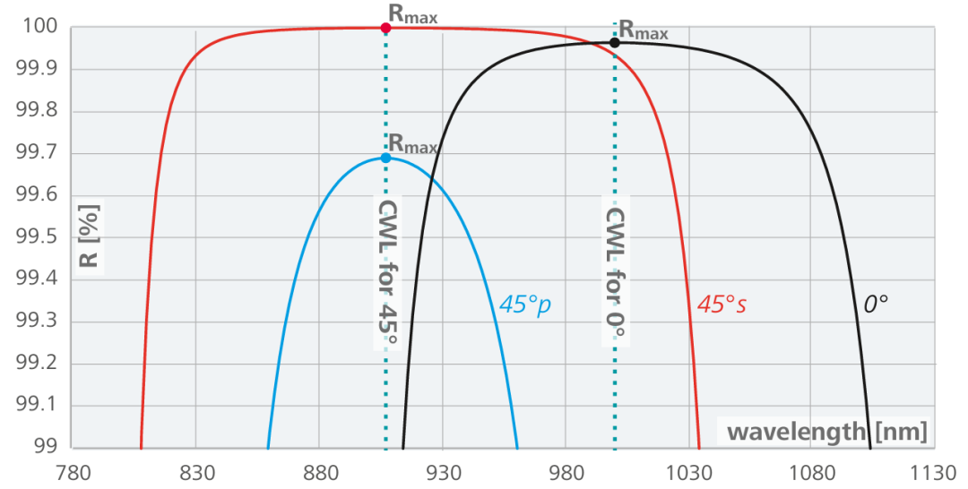

中心波长(CWL)随入射角(AOI)的变化:
如下图所示,当Layertec反射镜倾斜入射,入射角从0°变化到45°时,中心波长从1000nm位移到了900nm。另外,入射角对反射率的影响也较为明显,其中,S偏振和P偏振的带宽产生了变化,S偏振变宽,P偏振变窄。中心波长1000nm,P偏振处,反射率也下降到了80%,但对于S偏振,反射率未产生明显变化。
当入射角AOI变化时,中心波长会产生位移,反射镜的反射率因不同情况而产生不同的差异。
CWL s-pol.=CWL p-pol.(针对相同的AOI)
LAYERTEC光谱特性的修改
增加AOI的影响
– HR范围向短波长偏移
– HR范围变宽
– HRp范围变窄
– CWL处Rs值增大
– CWL处Rp值减小

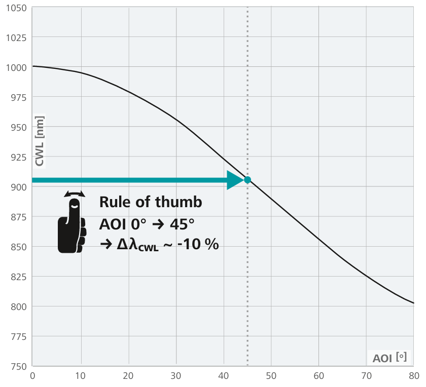

带AOI的中心波长转换(CWL Shift with AOI):
CWL=f(AOI)
如下图所示,根据经验法则(Rule of thumb),当AOI从0°变化到45°,中心波长大概位移10%。
请注意,此处显示的图示为数值计算结果。若采用不同方法,实际数值可能发生变化。但整体行为特征(包括经验法则Rule of thumb)保持不变。

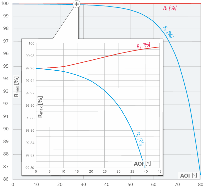

s-偏振与p-偏振的分离(入射角对反射率的影响):
Rmax(λ) = f(AOI)
当入射角AOI产生变化时,S偏振和P偏振会产生分离,这里的分离是对于S偏振和P偏振的激光,反射率会产生不同的变化。如下图所示,当入射角开始变化时,S偏振和P偏振在接近3°时开始分离,10°时很明显的分开,P偏振的反射率开始下降。
