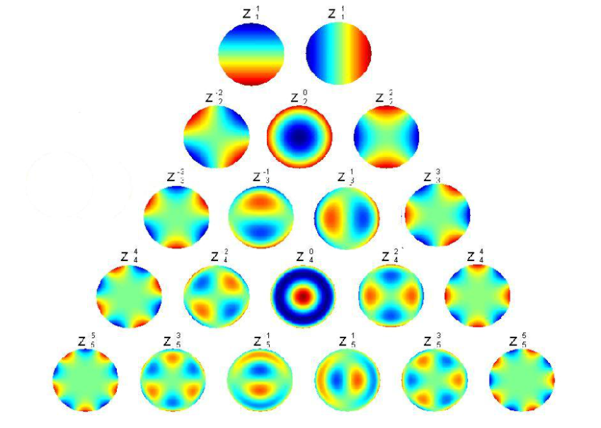

在网上搜索,结果无非两种,要么是基于泽尼克系数分阶的模拟图,要么是模糊到看不清的伪“示意图”。
作为正常人,完全看不懂。

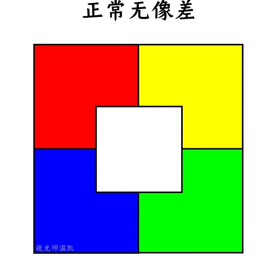

  • 正常完美成像
    红、黄、蓝、绿四种色块在后,白色色块在前,边缘清晰。
    “完美”的成像,在自然界中并不存在。

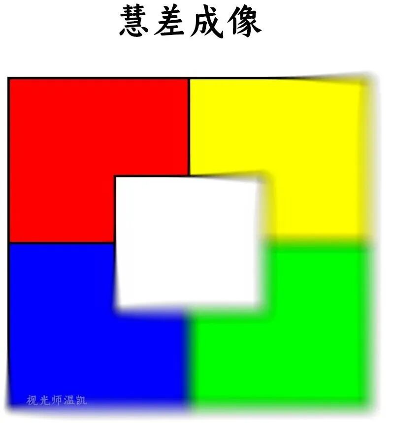

  • 彗差
    像彗星一样的拖尾成像,原因是由于透镜的不同位置,对于轴外光线的偏折角度不同,导致焦点出现渐变状的“拖尾”成像。
    如上图,当你注视红色色块时,越偏离红色的区域,成像越模糊。

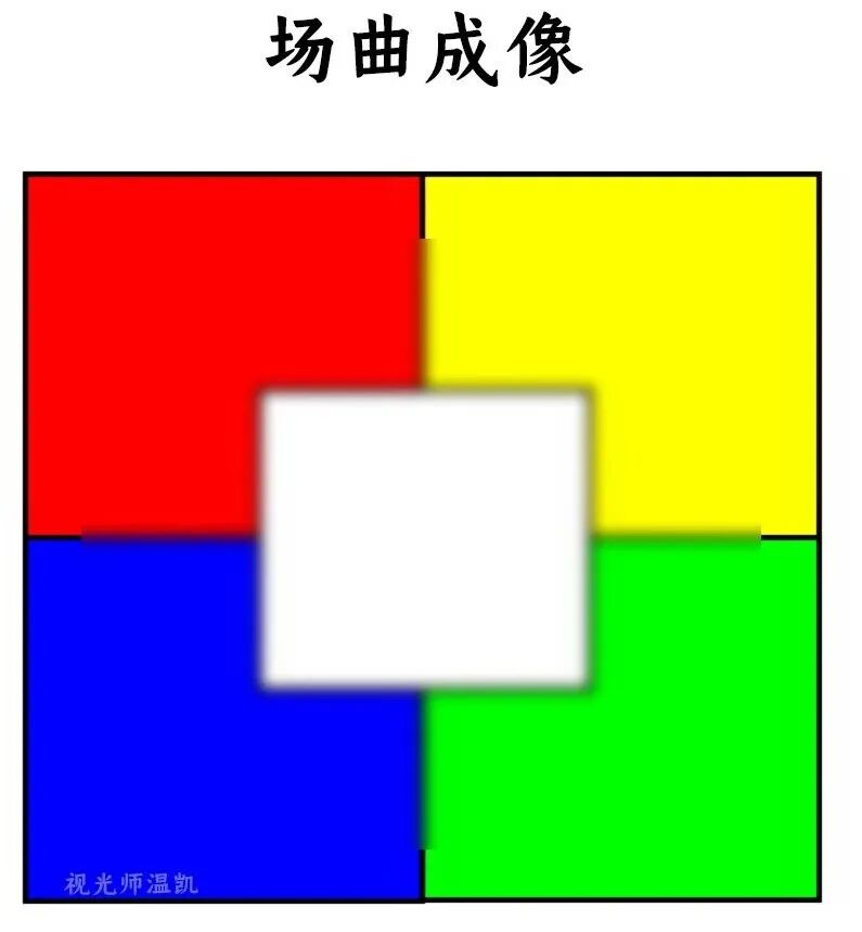

  • 场曲
    场曲,直白点理解即为“像面弯曲”,一个平面的物体,经过透镜折射成像后,其像面不再是一个平面,而是一个曲面,此时若用平面去接收该像,则会出现清晰度的差异,即整个平面不能够全都清晰。

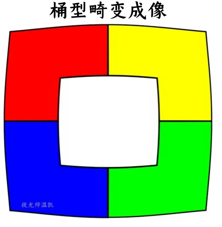

  • 畸变
    产生畸变的原因很好理解,中心与周边的放大倍率不同。如很多人新戴眼镜后,会感觉手机“鼓出来”或者“凹进去”,就是因为产生了畸变,通常这种变化是由于镜面角或者镜片的光度不均匀导致。
