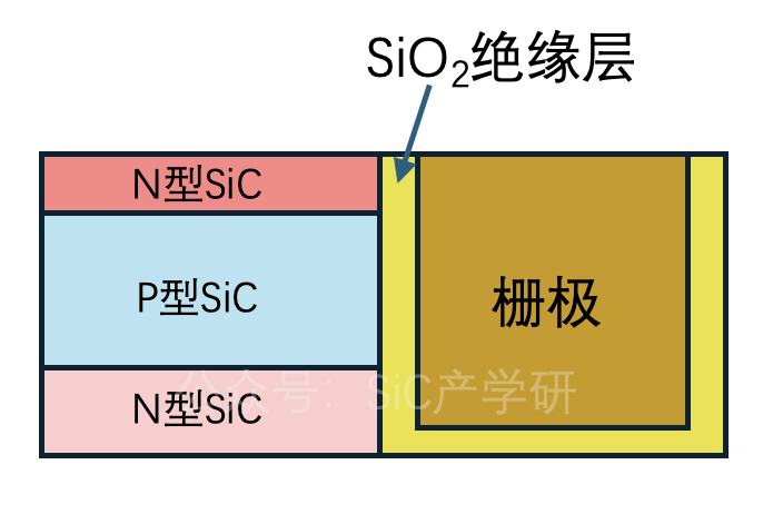

要实现“栅极电压控制开关”,其实不需要复杂设计,最简单的结构只有4个关键部分,如下图所示,我们需要两个N型半导体,中间夹着一个P型半导体;在P型半导体的旁边,做一层氧化膜(起到绝缘作用),氧化膜的另一侧引出栅极。
简单来说就是:两N夹一P,栅极隔层氧化膜。

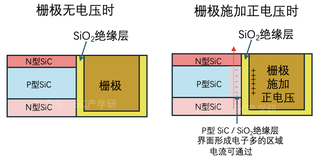

它的工作逻辑很简单:如下图所示,
P 型半导体里电子很少,夹在两个电子多的 N 型中间时,上方 N 型的电子没法穿过 P 型到达下方 N 型,器件自然处于关断状态。
当栅极施加正电压时,会吸引电子聚集到P型半导体和氧化膜界面附近,当栅极电压足够高,聚集电子足够多时,就能形成一条“电子通道”(channel),此时两个N型半导体被连通,芯片导通;当栅极电压撤去,电子通道消失,芯片就关断。
这就是MOSFET最核心的结构——不管你在网上看到的图纸多复杂,不管是planar型还是trench型,都一定有这个“两N夹一P+氧化膜+栅极”的核心框架。
这里可以先忽略N-、N+、P+这些标注(它们很重要,但不是核心,后续我们再补充),先记住:能实现“栅极控开关”的,就是这个最简单的结构。

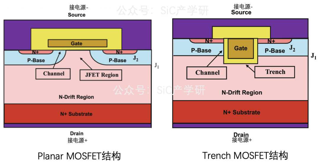

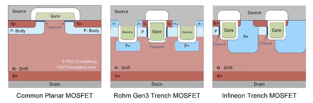

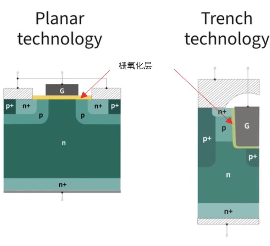

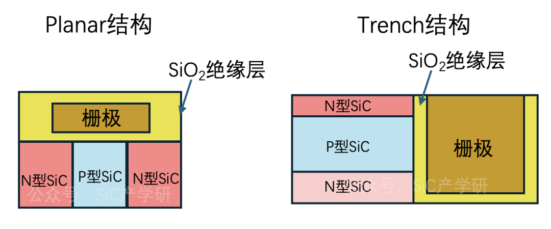

补充一句:垂直MOSFET的planar型和trench型,核心区别也很简单——planar是把氧化膜平铺在P型半导体的表面,而trench是挖了一个“洞”,氧化膜做在洞的侧面,本质是为了优化性能,核心结构没变。

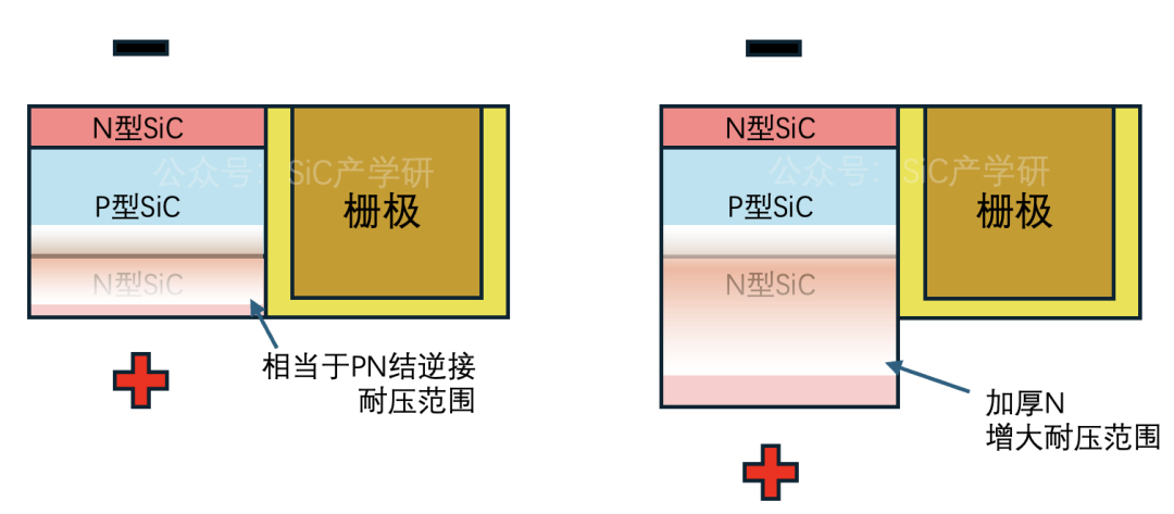

核心功能2:关断抗高压——加厚“N层”就够了
看到这里你可能会问:刚才那个最简单的“两N夹一P”结构,能抗高压吗?
答案是:能,但不够。
我们再看这个简化结构:关断时,电压从下方的N型半导体施加(drain漏极),上方的N型半导体接负极(source源极)。此时中间的P型半导体,和下方的N型之间形成了一个逆接的PN结。PN结的特性是“单向导电”,当N接正、P接负时,PN结反向截止,本身就有抗压的能力。
那为什么说“不够”?因为这个简化结构里的N型半导体太薄了,无法承受车载场景所需的高压。解决办法也很简单:把中间的N型半导体加厚,厚度足够,就能承受更高的反向电压,满足高压需求。不需要增加复杂的结构,只要加厚核心的N层,就能实现“关断抗高压”的功能。

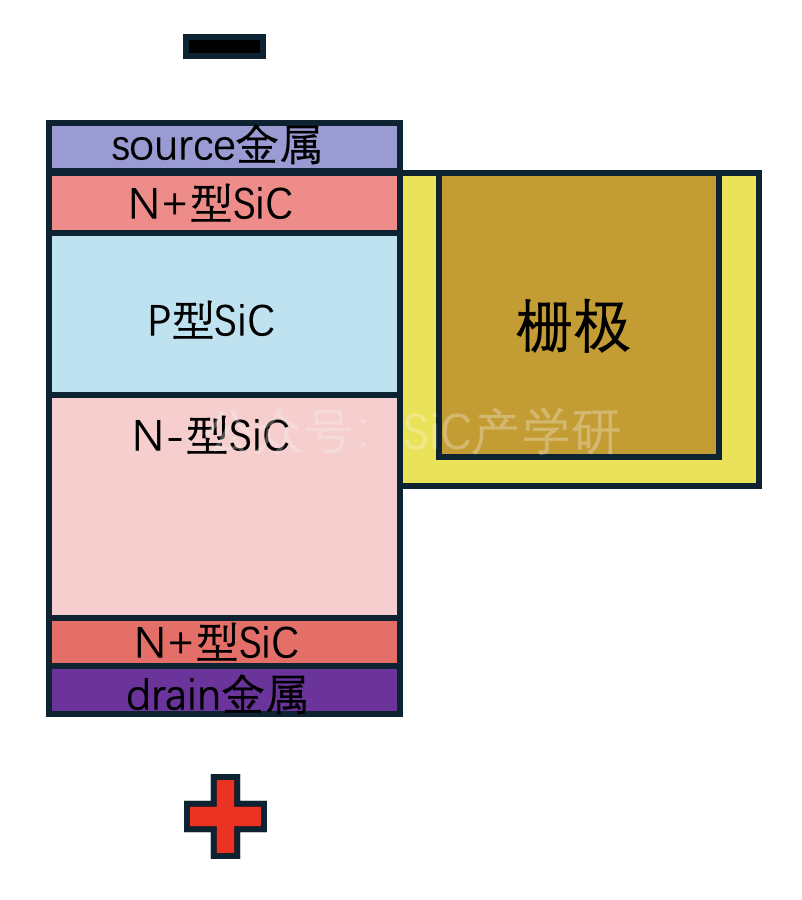

现在我们的结构的已经能实现“控开关”和“抗高压”了,但还有一个问题:SiC(碳化硅)或Si(硅)材质的半导体,很难直接和外部的键合线、烧结银连接,电阻大,还容易接触不良。
解决这个问题同样简单:在芯片的上下表面,各加一层金属层,作为“连接接口”。
这里补充一下之前忽略的N-和N+:N-是掺杂浓度较低的N型半导体,N+是掺杂浓度较高的N型半导体。两者相比,N+和金属连接时的电阻更小,导电性能更好,所以我们把芯片下方加一层N+,上方一般就是N+,再给铺上金属层,就能轻松实现和外部部件的连接。

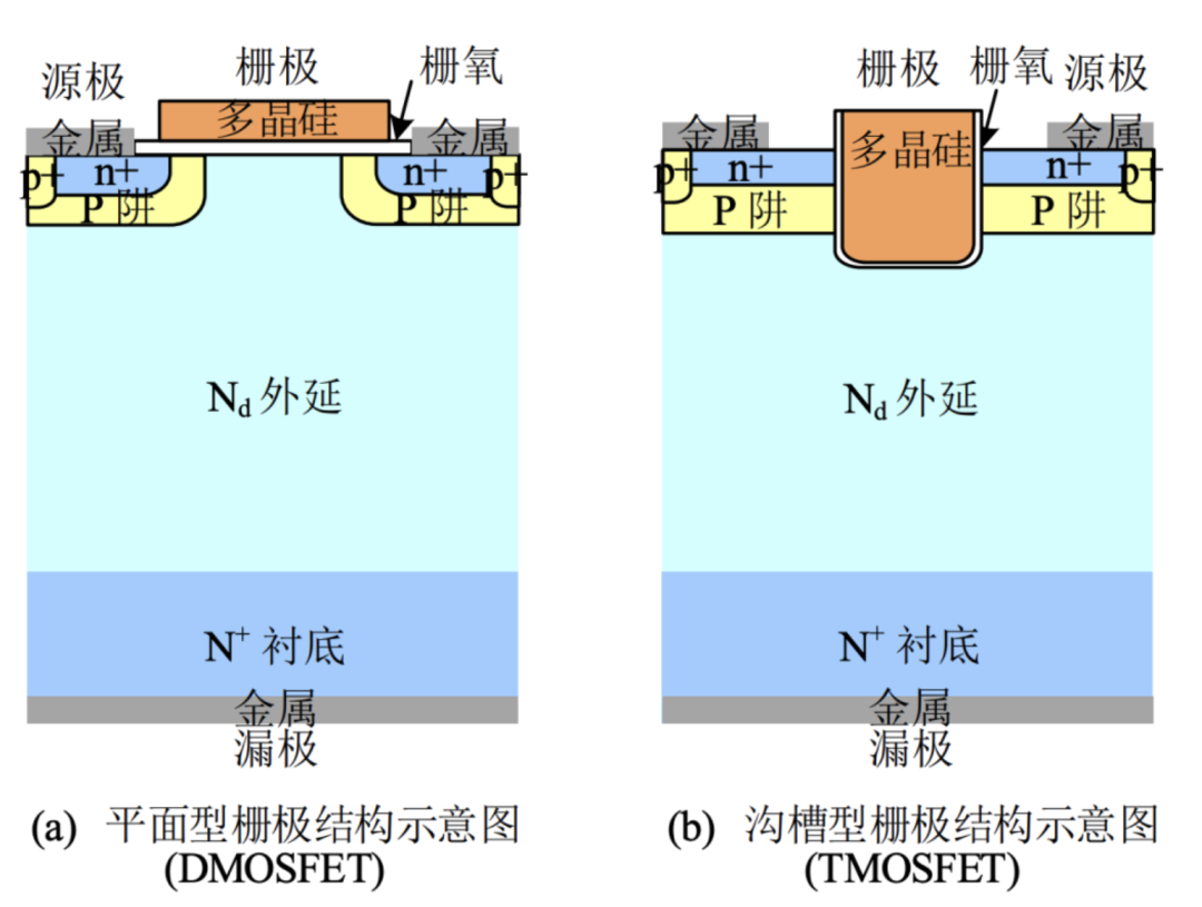

复杂结构的本质,都是“核心3要素+优化”。看到这里,再回头看下面这些MOSFET的复杂结构。相信大家能够一眼看懂。
SiC芯片设计但无论怎么优化,这3个核心结构永远不会消失:
1. 两N夹一P+氧化膜+栅极(实现栅极控开关);
2. 加厚的N层(实现关断抗高压);
3. 上下金属层(实现外部连接)。
