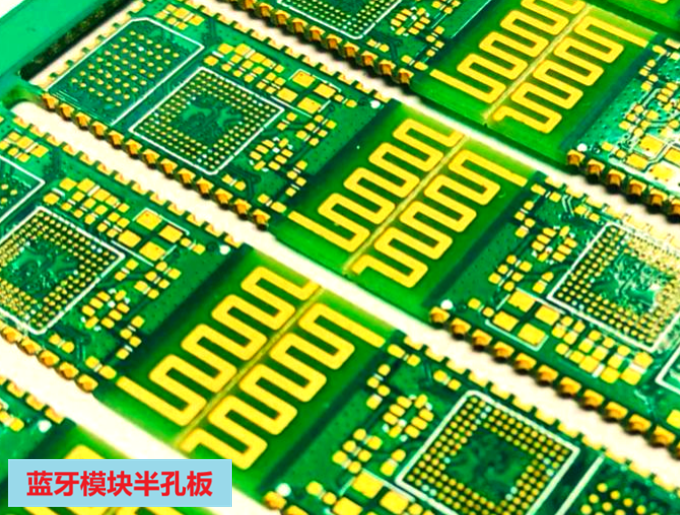

PCB半孔板,有时也被称为城堡孔板或邮票孔板,是一种为实现电子模块化和小型化而设计的特殊工艺电路板。它通过在PCB边缘制作出一排半圆形的金属化孔,使得一块电路板可以像电子元件一样,直接焊接在另一块更大的主板上。另外,也有非金属的半孔,仅作为轮廓边缘使用,本文主要讨论特殊工艺下的金属化半孔。

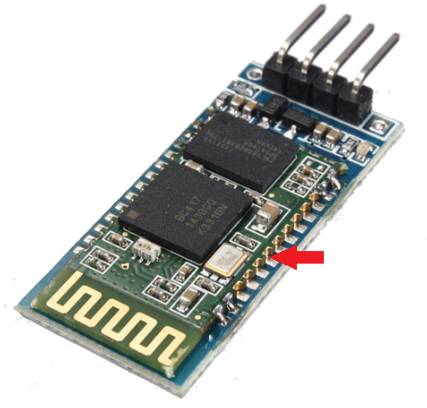

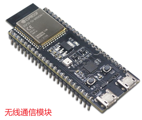

  • 无线通信模块:这是最常见的应用,几乎所有的Wi-Fi、蓝牙、ZigbeeNB-IoTGPS/GNSS模块都采用半孔板设计,作为独立的通信单元集成到手机、智能家居、物联网设备中。

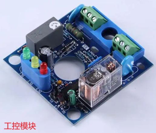

  • 工业控制与汽车电子:在需要高可靠性的工业控制板、传感器子板、汽车ECU模块中,半孔工艺用于保证在振动、温差等恶劣环境下的稳定连接。

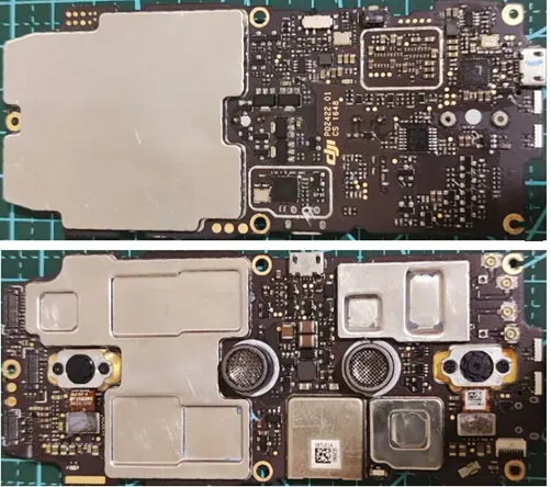

  • 消费电子:智能手机、可穿戴设备、平板电脑内部空间寸土寸金,半孔板被广泛应用于电源管理模块、音频处理模块等。

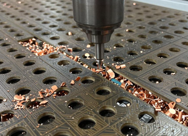

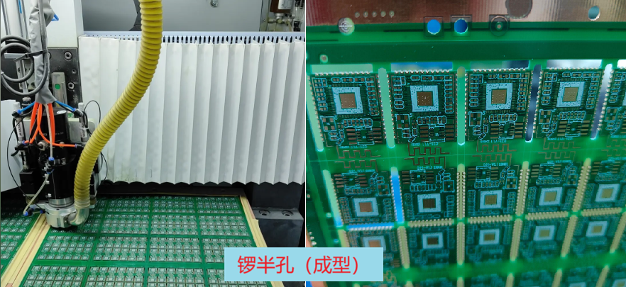

  • 锣半孔(成型):这是半孔板最核心的步骤。使用数控铣床(CNC),沿着PCB板边的设计线路,将之前钻好并金属化的圆孔精确地铣掉一半,形成我们最终看到的半圆孔形状。

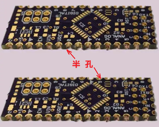

  • 孔壁铜皮翘起与毛刺
  • 问题描述:这是最常见的缺陷。在铣削过程中,由于刀具旋转方向的影响,当刀具切到半孔的另一半(没有基材支撑的一侧)时,镀铜层容易被刀具拉扯、卷起,形成铜皮翘起(铜刺)或毛刺。
  • 解决策略:厂商通过优化铣削路径(如采用两段式铣削或特定走刀方向)、使用高精度刀具、调整转速和进给速度来控制。有的还会在电镀前预钻导引孔,提前释放应力。

  • 问题描述:由于板材涨缩、钻孔和成型工序的累积误差,可能导致同一排半孔大小不一、位置偏移。这会给客户后续的SMT贴装带来焊接困难。
  • 解决策略:要求高精度的钻孔和成型设备,并严格控制生产环境的温湿度。设计端也应遵循规范,如孔中心必须位于板边,焊环(孔边到铜皮的距离)至少要保证0.18-0.25mm

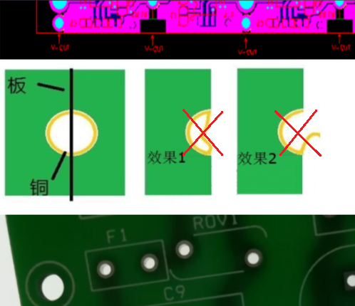

  • 问题描述:半孔板不能在有半孔的边缘采用V-CUTV型切割)方式进行拼板分离,因为V-CUT的应力会直接拉拽半孔铜皮,导致其脱落或损坏。
  • 解决策略:只能通过CNC铣出外形,或者在没有半孔的边上使用V-CUT,而在有半孔的边使用邮票孔加CNC铣槽的方式进行拼板。

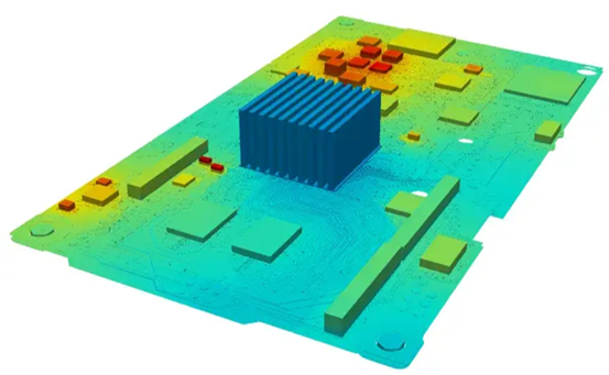

  • 趋势描述:在设计阶段,工程师将更多地借助仿真软件来优化半孔的排列和结构。
  • 驱动因素:由于半孔既是机械引脚又是天线或高频信号出口,单纯靠经验设计已难以满足性能要求。未来的趋势是将半孔作为电路的一部分进行电磁仿真和热仿真,确保其在复杂环境下的信号完整性和散热性能。
