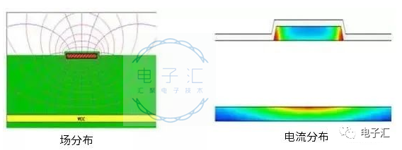

就PCB上层走线而言,走线和下面的平面层构成了电磁波传输的物理环境,信号路径是表层走线,所以下面的平面就是参考路径。对于PCB上这一特殊结构,参考路径是以平面的形式出现的,所以也叫参考平面。这里和走线下面的平面是什么网络属性都无所谓,VCC、GND、设置是没有网络的孤立铜皮也可以,关键在于下面的平面是导体这就行了。
下图是表层走线的场分布和电流分布。

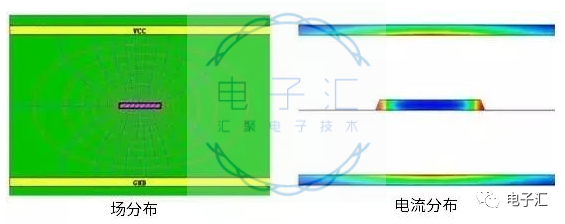

内层走线来说,走线、上方平面、下方平面构成了电磁波传输的物理环境,所以上下两个平面都是信号的参考路径,也就是参考平面。下图显示了内层走线的场分布和电流分布图,从图中能够清楚看到,如果两个平面与走线的距离近似相等,那么两个返回电路也近似相等,此时两个平面同样重要,这样就不难理解内层走线的上下两个平面都是参考平面了。

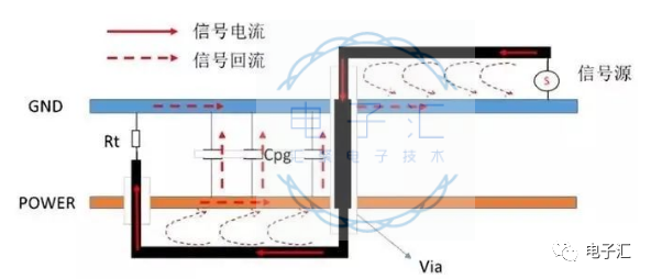

 02.信号是如何参考电源平面的?
上文已分析了电源层也可以作为参考平面算阻抗,那么下面将从电流返回路径上分析。以一个简单的4层PCB为例,信号通过过孔换层参考电源,其信号的回流路径如下:
当高速信号在信号线上传播时,在信号向前传播的过程中,由于参考平面之间会存在容性耦合,当发生dV/dt时,就会出现电流经耦合电容流向参考平面的现象,传输线下方位置就会有瞬态电流流回到源端电路。
当电源层作为参考平面时,信号回流会先流向电源层,再通过电源与地网络之间的Cpg流向地网络,最后在经过地层流向源端电路,最终形成一个完整的电源回路。控制好高速信号的回路阻抗非常关键,因为它直接影响到信号传输特性。
这里涉及三个大家可能平时没有注意到的三个知识点:
1.高速信号换层处需要加回流过孔,这里其实就是增加了垂直方向的回流路径,这个对于高速信号是非常有必要的。
2.高速信号换层后尽量还是同类型的参考平面,这点的好处其实在图片中就可以看出来
3.当电源、地层之间存在足够的去耦电容后,其交流阻抗极小,交流信号可以在任何层上传输。换而言之,对于交流信号而言,电源、地层是没有区别的。
