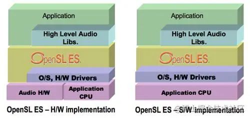

对于Android平台而言,我们可以使用OpenSL ES库直接在native层处理音频数据,比如录制音频、播放音频等。OpenSL ES嵌入式设备中部署的软/硬件层次结构,如下图所示:
