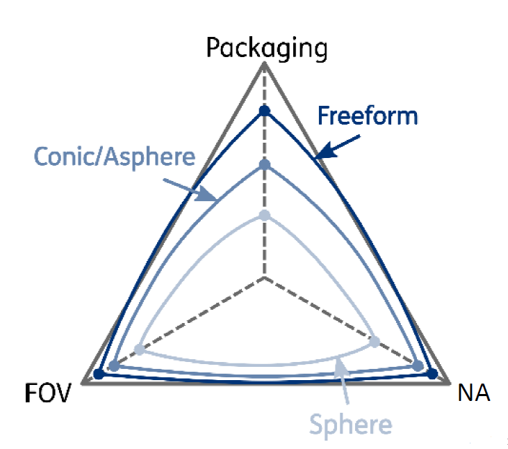

自由光学系统Freefrom的优势:
自由曲面光学元件(Freefrom透镜)在视场、数值孔径及尺寸比非球面、球面都更有优势。
Sphere:球面  Conic/Asphere:圆锥曲面/非球面  Freedom:自由曲面

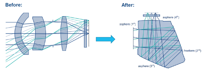

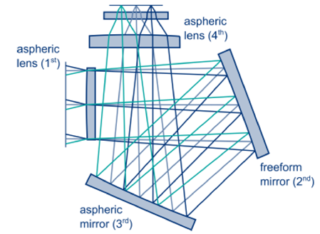

Freefrom自由曲面使用场景1:光路折叠

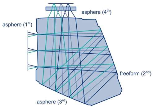

Asphericon自由曲面Freefrom使用场景2:整体体积减小

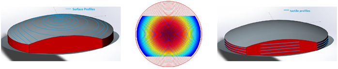

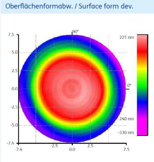

采用整体式设计,材料:锗。实现体积减小75%,大大减小安装成本。下图为采用自由曲面光学元件所得的波前图,以及相关的测量表面和零件公差。

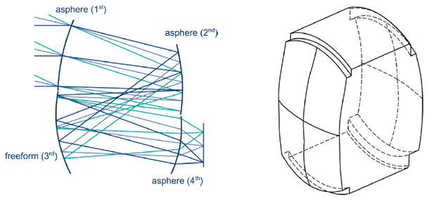

Asphericon自由曲面Freefrom使用场景3:减小制作过程中的工作量

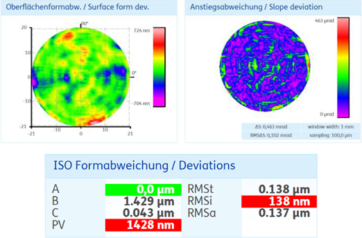

采用整体式设计,材料:IG4。采用了插件式安装,减少了制作过程中的工作量。之前需加工4个曲面,现在只需2个。下图显示自由曲面镜片与最佳拟合球面的公差为390μm,比非自由曲面设计好8倍。

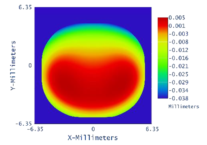

折射式自由曲面系统案例

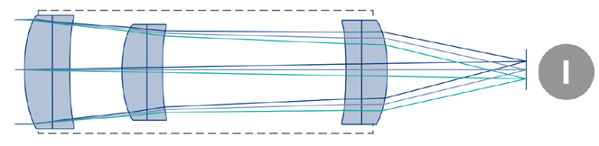

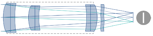

原光路:旋转对称光谱仪,工作环境:工作距离EFL:215mm,f/4.3,紫外-可见光光谱仪(300~500nm),近红外光谱仪(750~775nm)。
使用自由曲面镜片后的成像效果

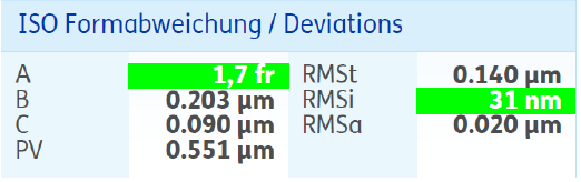

图为自由曲面光学元件的波前图和斜率偏差,以及相关的测量表面和零件公差。RMSi是规格的4倍

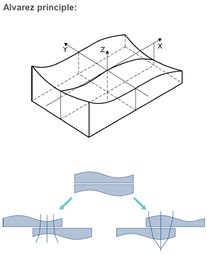

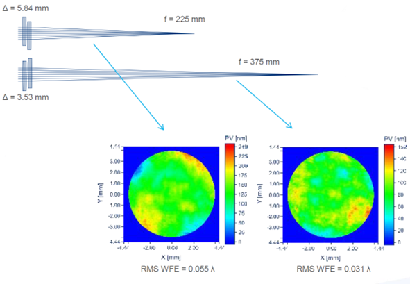

自由曲面光学使用场景5:动态改变系统焦距
采用高阶阿尔瓦雷斯系统,自由曲面镜片可缩小连续光学功能的体积。移动元件,即可实现变焦效果。
安装好的阿尔瓦雷斯系统
两种波长下测得的波前图@532nm

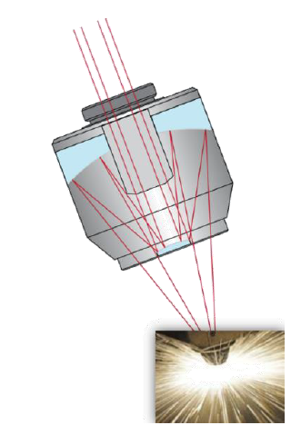

自由曲面光学元件使用案例1:激光材料加工的即插即用解决方案
这款反射型轻便自由曲面镜,体积减小50%,并拥有多个优势:
-可使用高能激光(高达10kW)
-良好耐热性
–Asphericon自由曲面多种波长(而不是单一波长)
-有限范围内实现光学和载波系统模块化
-安装方便,灵活度高
