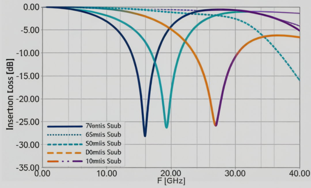

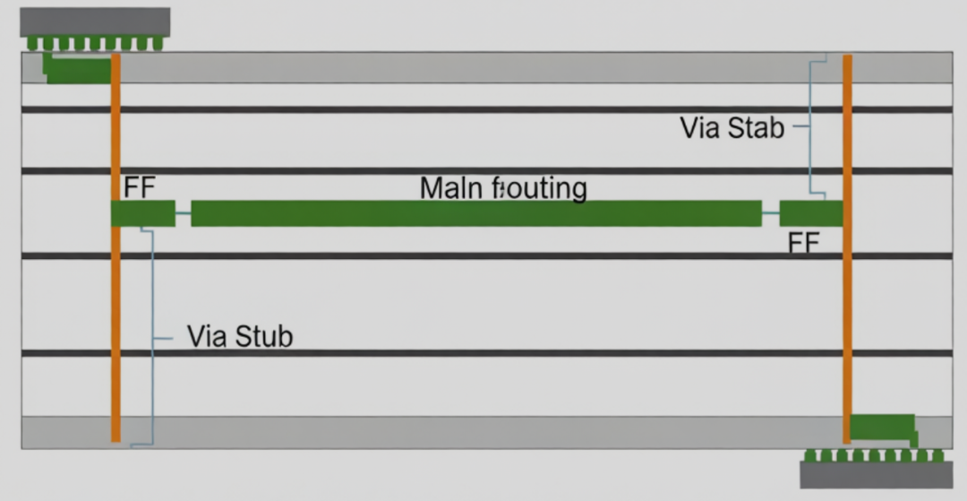

下面将重点关注过孔 stub 而非过孔本身。过孔中连接信号后未使用的部分称为过孔 stub。图 1 展示了包含过孔 stub 的示例拓扑结构。高速设计中的过孔 stub 备受关注,因为它们会在四分之一波长处发生谐振。如果过孔 stub 的谐振频率接近通道工作频率,则可能影响信号完整性(SI)。图 2 显示了不同过孔 stub 长度的插入损耗情况,较长的过孔 stub 在较低频率下发生谐振。

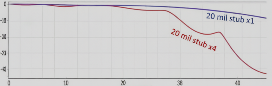

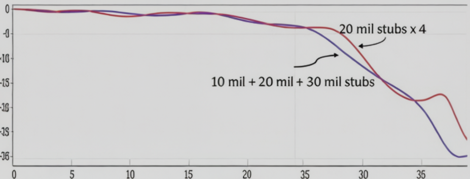

为验证这一观点,本文以 20mil的过孔 stub 为研究对象。图 3 展示了 1 个 20mil过孔 stub 与 4 个 20mil过孔 stub 的插入损耗对比,测试基于一个假设的无损耗通道。从图 3 可以看出,4 个短过孔 stub 对损耗的影响呈指数级增长:不仅谐振现象更加显著,谐振频率附近的损耗也受到了影响。图 4 进一步验证了这一观点,将 4 个 20mil过孔 stub 与 3 个分别为 10mil、20mil和 30mil的过孔 stub 进行对比,结果显示即使其中包含一个长过孔 stub,3 个过孔 stub 的方案仍优于 4 个过孔 stub 的方案。
图 3. 1 个过孔 stub 与 4 个过孔 stub 的影响对比
图 4. 多个短过孔 stub 不如少量短过孔 stub 效果优异

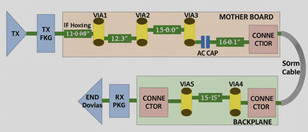

为研究高速通道中不同过孔 stub 长度和位置的影响,本文采用图 5 所示的串行链路结构。主板和背板采用中等损耗 PCB,其相对介电常数 εr=3.8,介质损耗角正切 tand=0.014;终端设备采用标准损耗材料,相对介电常数 εr=4.2,介质损耗角正切 tand=0.024,长度为 2.5 英寸;PCB 走线和电缆的阻抗均设定为 100 欧姆。
该端到端通道的路径中包含 5 个过孔,每个过孔位置的 stub 长度在 15mil至 75mil之间变化,接口仿真速率分别为 16Gbps 和 20Gbps。

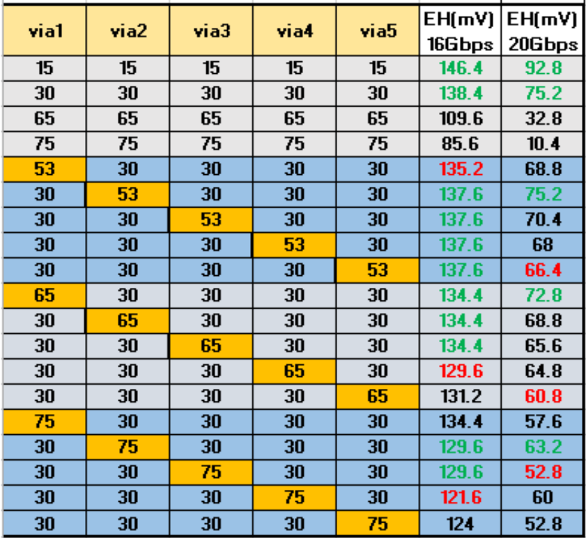

A. 15mil和 30mil长度过孔 Stub 的影响

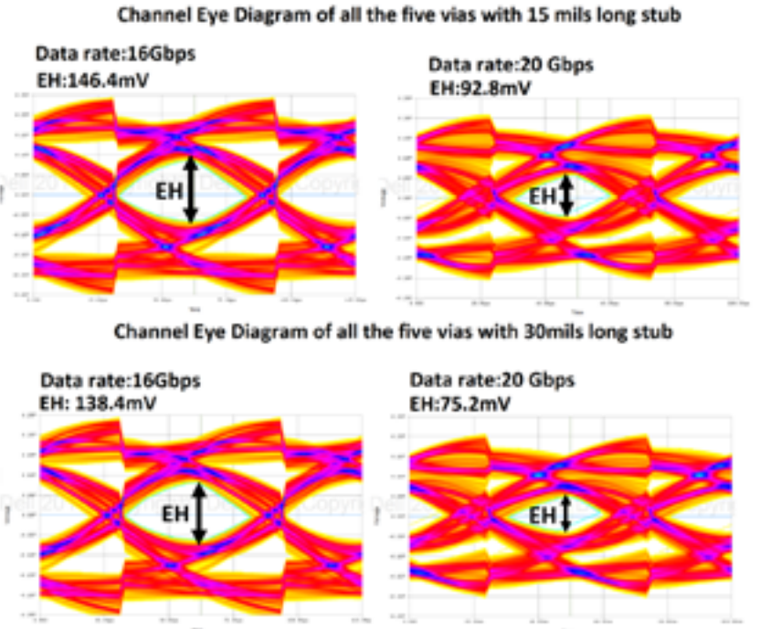

本节研究两种测试场景:第一种场景中,5 个过孔位置的 stub 长度均为 15mil;第二种场景中,所有过孔 stub 长度均为 30mil。测试结果显示,当所有过孔 stub 长度为 15mil时,16Gbps 速率下的眼高(EH)为 146.4mV,20Gbps 速率下的眼高(EH)为 92.8mV(如图 6 所示);当所有过孔 stub 长度为 30mil时,16Gbps 速率下的眼高(EH)为 138.4mV,20Gbps 速率下的眼高(EH)为 75.2mV。可以观察到,当工作频率接近谐振频率时,过孔 stub 的影响会显著增强。由于 20Gbps 的工作速率更接近过孔谐振频率,因此 30mil过孔 stub 导致的眼高(EH)下降幅度远大于 15mil过孔 stub。
图 6. 5 个过孔均为 15mil和 30mil stub 长度的通道眼图
B. 4 个 30mil stub 搭配 1 个长 stub 的影响

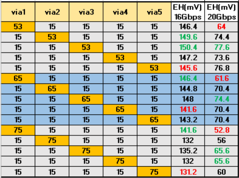

本节研究的通道中,4 个过孔位置的 stub 长度为 30mil,剩余 1 个过孔 stub 长度大于 30mil(具体参数如表 1 所示)。结果表明,在 16Gbps 速率下,单个过孔 stub 长度可达 65mil而不会导致眼高(EH)劣化,眼高仅下降约 4mV;在 20Gbps 速率下,单个过孔 stub 长度最高可达 53mil而不影响眼高(EH)。此外还观察到,长 stub 的位置(无论是在发射机 BGA、连接器还是接收机 BGA 侧)也会产生影响,但这种影响高度依赖于速率、过孔 stub 长度、过孔位置和发射机设置。因此,需要通过细致的仿真分析来确定通道中长 stub 过孔的最佳位置。
表 1. 30.0mil组合拓扑中的单个长 stub 方案
C. 4 个 15mil stub 搭配 1 个长 stub 的影响
本节研究的通道中,4 个过孔位置的 stub 长度为 15mil,剩余 1 个过孔 stub 为长长度(具体参数如表 2 所示)。结果显示,当其中一个过孔 stub 长度为 53mil时,16Gbps 和 20Gbps 速率下的眼高(EH)均优于 5 个过孔 stub 均为 32mil的情况;当该长 stub 长度为 65mil时,16Gbps 速率下的眼高(EH)劣化程度极小;当 stub 长度为 75mil时,20Gbps 速率下的裕量有所下降,但 65mil stub 长度在 20Gbps 速率下未造成裕量损失。
表 2. 15.0mil组合拓扑中的单个长 stub 方案

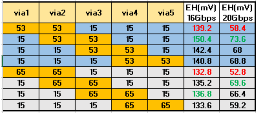

D. 3 个 15mil stub 搭配 2 个长 stub 的影响
当 2 个过孔 stub 长度为 53mil,其余 3 个过孔 stub 长度为 15mil时(具体参数如表 3 所示),结果表明:在 16Gbps 速率下,特定的过孔组合可容忍 2 个 53mil的长 stub,且不会导致眼高(EH)下降;但在 20Gbps 速率下,眼高(EH)裕量会出现劣化(如表 3 和图 7 中的眼图所示)。
表 3. 15.0mil组合拓扑中的两个长 stub 方案
图 7. via2、via3 为 53mil stub,其余过孔为 15mil stub 的通道眼图
