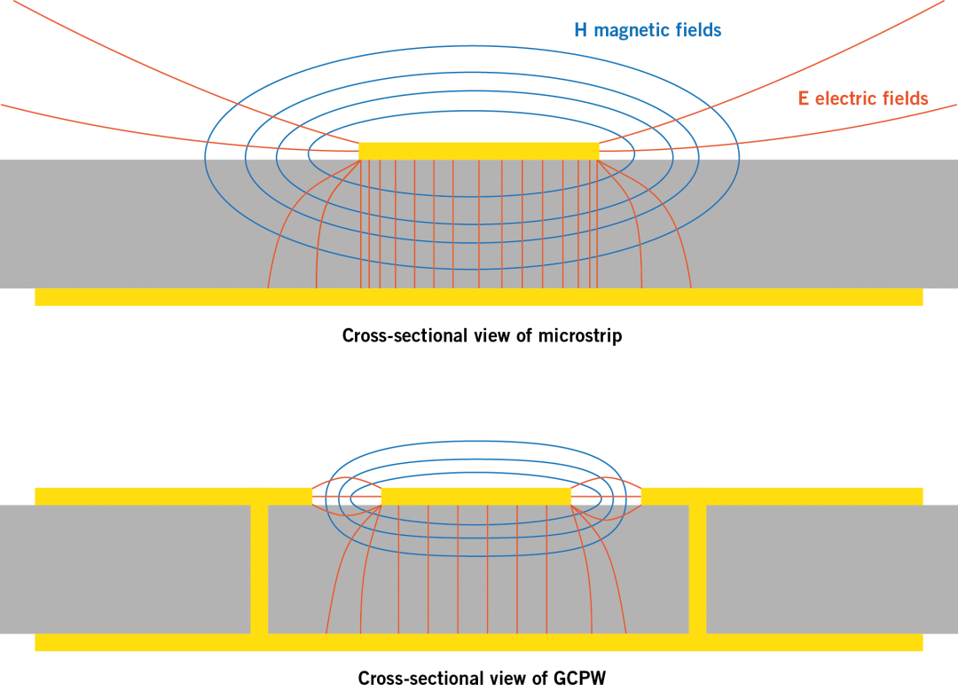

下图展示了当电源接入PCB时传输线产生的电场与磁场,这些场域与周边信号相互作用,影响信号质量。
Illustration of electric and magnetic fields | NCAB Group
Figure 1: The electrical and magnetic fields produced by transmission lines when power is applied to the PCB.(Source: NCAB)

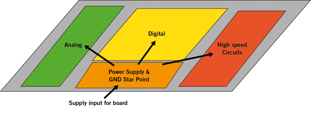

我们可以将PCB划分为不同的功能区域,如数字电路区、模拟电路区、电源区等,每个区域,都有自己的噪声源、电流回路、参考需求及可接受的干扰水平,如果不能做好各个功能区间的屏蔽,导致这些模块在PCB上边界不清、回流交叉,那么噪声就可能以辐射或传导的形式发散出去。
Illustration of a PCB´s functional zones | NCAB Group

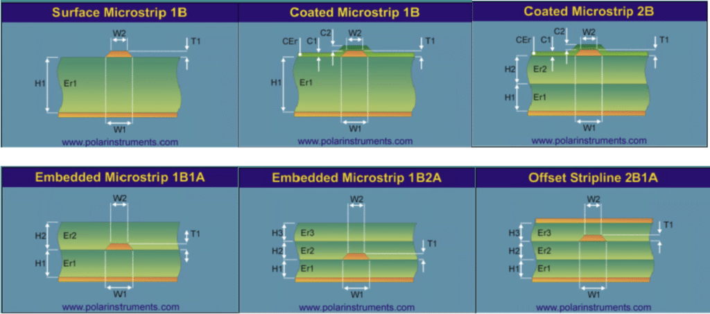

  • 微带线将信号层置于PCB外层,而带状线则是将信号置于两个接地层之间。带状线结构通常能提供更好的阻抗控制,因其走线更具封闭性,减少了受外部干扰因素影响的可能性。
