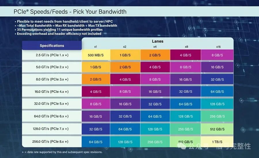

1.传输速率
通道(Lane)与带宽
通道数:x1、x4、x8、x16(物理插槽长度对应通道数)
带宽公式:
单向带宽 = 传输速率 × 编码效率 × 通道数
双向带宽 = 单向带宽 × 2
GT/s:Giga Transfers per second(每秒传输次数)
实际有效带宽≈ 理论带宽 × 协议开销(通常为97%-98%)

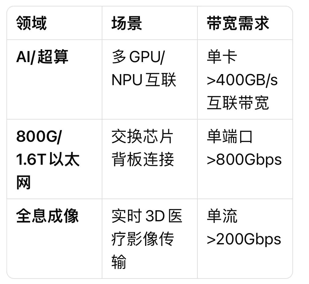

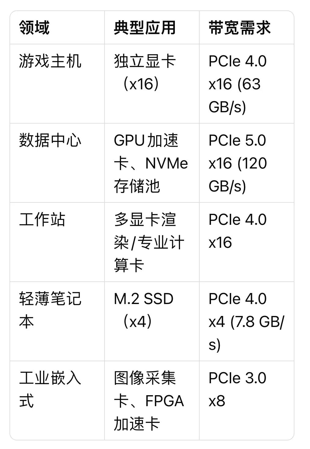

3.应用场景
