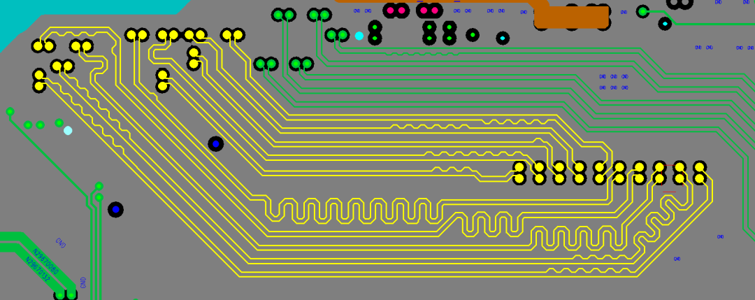

图二
MIPI的左右两边需要包地吗?
在走线允许的情况下,需要包地,可以降低相邻信号的串扰,尤其是MIPI的CLK信号,在很多参考中,CLK要求左右两边包地,但是DATA数据线没有强制要求了。在大多数MIPI设计中,上下参考平面的完整性,比左右包地更重要。

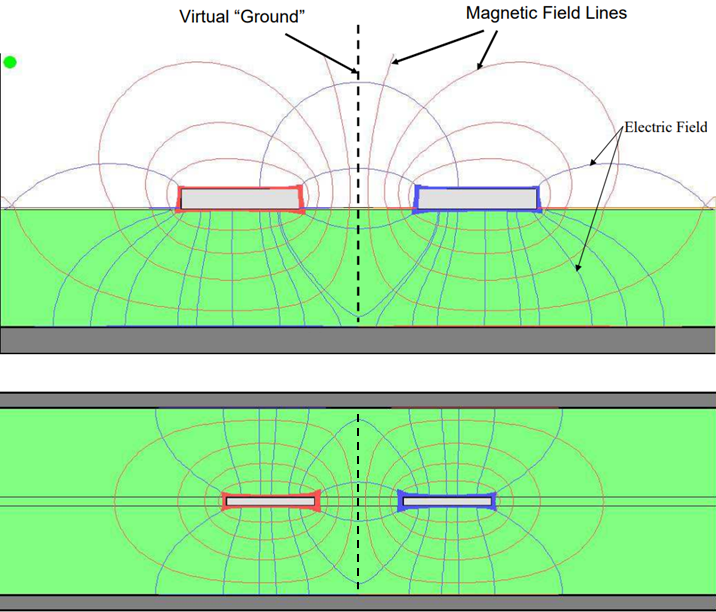

电磁场分布特性
差分信号的电磁场呈”8″字形分布,电场线从正极性线出发,终止于负极性线和参考平面。如果只有单层包地,电磁场会向另一侧扩散,导致:
  • 阻抗计算不准确
  • 对外部干扰更敏感
  • 辐射EMI增加
上下两层包地将电磁场完全”包裹”起来,形成类似同轴电缆的屏蔽结构。
图三

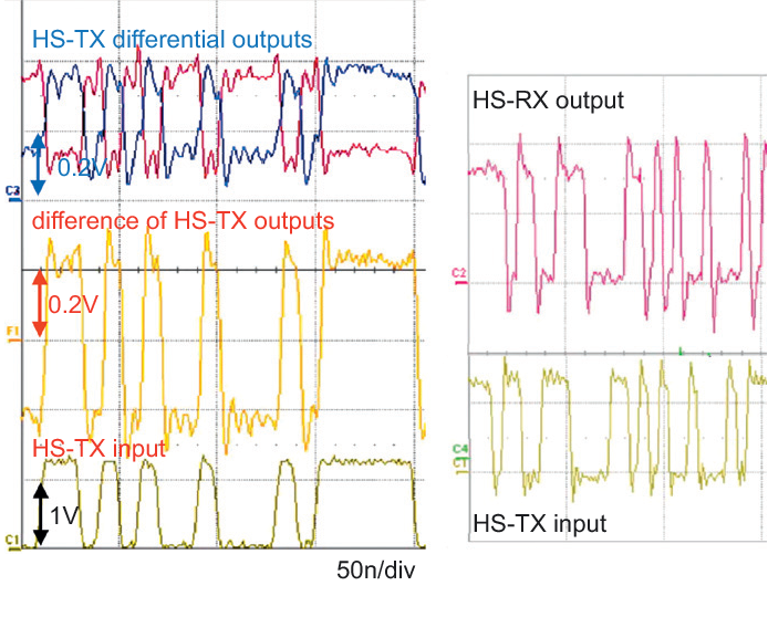

抑制模态转换
当差分对两条线的长度、间距不对称时,部分差分信号会转换为共模信号。共模信号更容易辐射EMI且对干扰敏感。上下对称的包地结构有助于维持差分对的对称性,抑制模态转换。

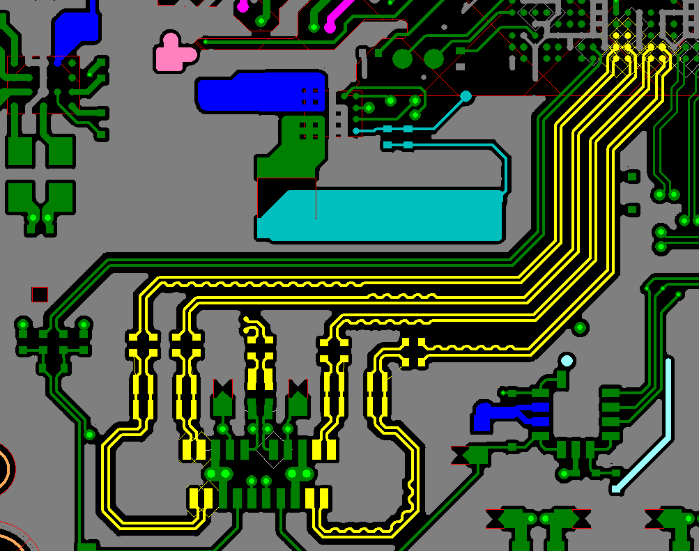

图五
随着MIPI速率不断提升,对信号完整性的要求只会越来越高。良好的包地设计是确保MIPI接口稳定工作的基础,也是通过EMC认证的关键,包地处理是高速设计中的必要保障。
