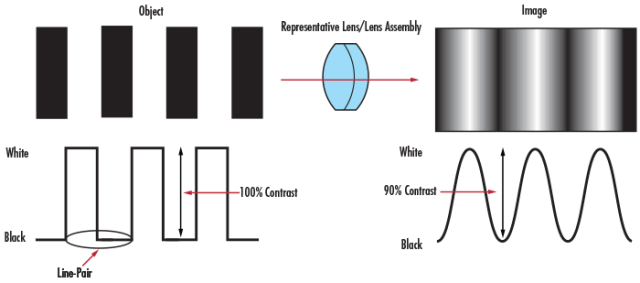

1、首先,我们要搞懂本质:MTF是在量什么?
MTF,全称 Modulation Transfer Function(调制传递函数)。
很多人背过这个名字,但不一定真的理解它在量什么。
来做一个直觉实验:
想象一张黑白相间的斑马条纹图。条纹越密,空间频率越高。把这张图放在镜头前,用传感器拍下来。
你会发现:条纹越密,拍出来的黑越不黑、白越不白——对比度在下降。
MTF,就是量化这个对比度损失的函数。
数学上,MTF的定义是:
其中 MTF
MTF = 1:对比度零损失,完美成像(理想境界)
MTF = 0.5:原来黑白对比度100%,成像后只剩50%
MTF = 0:条纹完全糊掉,黑白不分
这个值会随两个维度变化:
空间频率(单位 lp/mm 或 cy/mm):条纹越密频率越高,越考验分辨率极限。
像高(距光轴距离):离中心越远,成像质量通常越差。
理解了这一点,你才能真正读懂后面的所有内容。

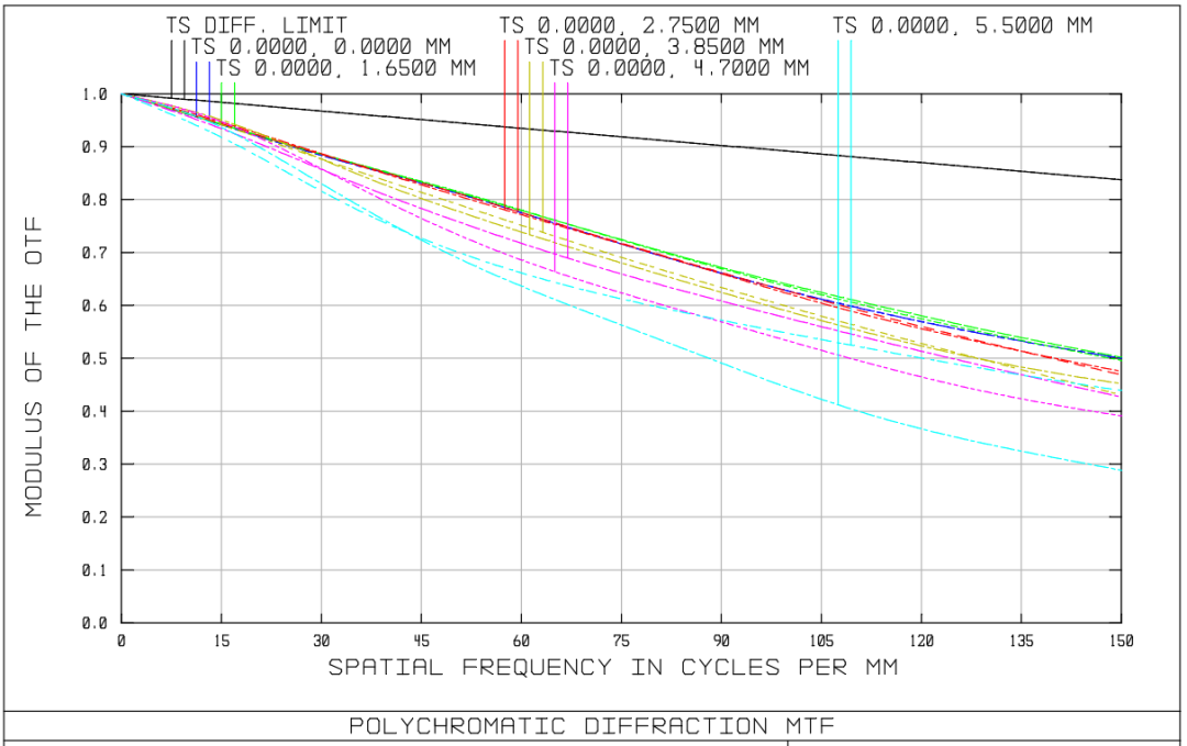

2、衍射极限MTF——那根你很少注意到的”天花板线”
这是99%的MTF教程都跳过的一步,也是最有价值的信息之一。
任何镜头,哪怕加工完美、没有任何像差,也存在一个由衍射决定的理论极限。
对于圆形光瞳,衍射极限MTF的截止频率为:
这里以 λ=550nm、F/2.8
那么,这根”天花板线”和实际曲线之间的差距,意味着什么?
差距大小
含义
实际曲线紧贴衍射极限
像差极小,接近衍射受限设计,制造工艺顶级
中低频接近、高频明显低于极限
残余像差(如球差、彗差)在高频段影响显著
全频段与极限差距都很大
像差较多,或光学设计未优化,或样品存在制造误差
实际曲线某频段高于衍射极限
数据存疑——可能是测试方法不当或人为修饰
实际曲线不可能超过同光圈下的衍射极限MTF。如果你看到某款镜头的MTF曲线在某段高于衍射极限,要么是测试条件不一致,要么数据有问题。
这一点在工业镜头验收中极为重要:拿衍射极限曲线作为参照,可以客观评估镜头设计水平,而不是单靠”0.8以上就算好”这种经验判断。

4、中心 vs 边缘 vs 全视场——三段式分析法
读MTF曲线,建议把视场分三段来看,每段关注的问题不同:
中心区(0–0.3视场)
主要关注:球差、设计水平上限
  • 这段曲线高不高,反映的是镜头的绝对光学能力
  • 与衍射极限比较:差距越小,设计越接近极限
  • 此处S和T线几乎应当重合——如果中心已经分离,说明轴上像差校正不足
设计建议:重点看高频线(如30lp/mm甚至50lp/mm),这是中心分辨率的真实体现。
边缘区(0.7–1.0视场)
主要关注:像散、场曲、畸变(需另查)
  • S和T线的间距在此处最大——像散集中爆发的地方
  • 如果两条线都低但贴合,场曲为主;如果两条线分开,像散为主
  • 高要求场景(如全画幅星野摄影、工业视觉全靶面检测)对这一段要求极高
设计建议:用边缘MTF的绝对值(不是和中心的比值)判断是否满足需求阈值,不能只说”比中心低了多少”。
中间区(0.3–0.7视场)
主要关注:彗差、像散过渡、像场平坦度
  • 这段是最容易被忽视的区域,也是彗差的”高发地带”
  • 如果曲线在此段有异常凸起或交叉,优先排查彗差
  • 从中心到边缘曲线是否平滑过渡,反映整体像场设计的成熟度
设计建议:把三段连起来看走势——”高平高”(中心高→中间维持→边缘稍降)是优质设计的典型形态。
全视场分析的综合技巧
做一个”双线间距热图”:在脑中(或纸上)把不同像高处的S-T间距标出来,哪里最大,像差就集中在哪里。工程验收时,这个分析方法比只看数值更有定位价值。
