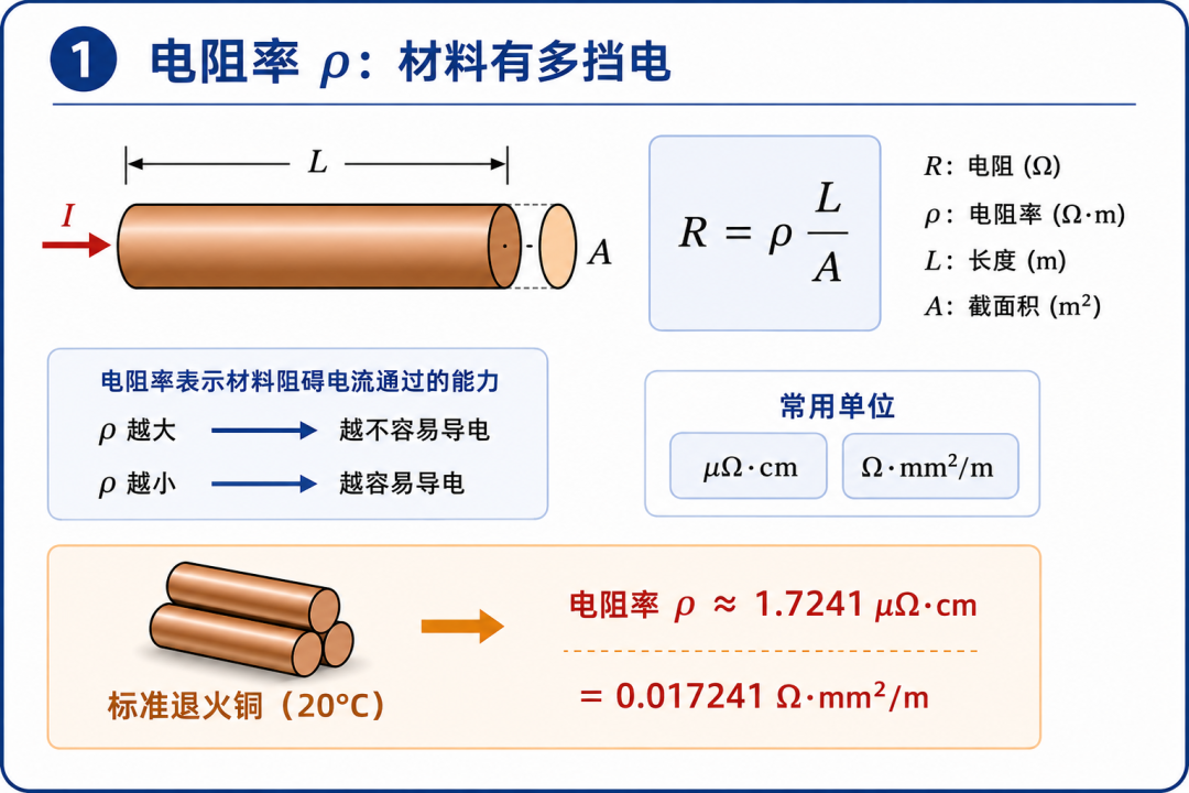

1.电阻率ρ
电阻率越大,越不容易导电。
电阻率越小,越容易导电。
常用单位:
μΩ·cm
Ω·mm²/m
标准退火铜的电阻率约为:
1.7241μΩ·cm
也就是:
0.017241Ω·mm²/m

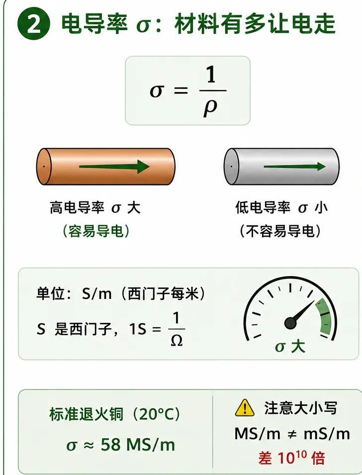

2.电导率σ
它和电阻率相反:σ=1/ρ
电导率单位是:S/m
S是西门子,表示欧姆的倒数:1S=1/Ω
金属导电能力很强,所以常用:
MS/m,兆西门子每米
标准退火铜约为:58MS/m
MS/m是兆西门子每米。
mS/m是毫西门子每米。
两者差了十亿倍。

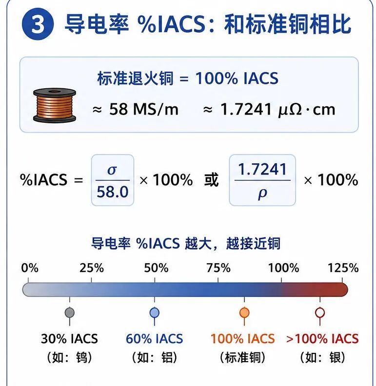

3.导电率%IACS
导电率%IACS是相对值。是拿材料和标准退火铜比较。
标准退火铜=100%IACS
对应关系是:
100%IACS≈58MS/m≈1.7241μΩ·cm
所以:
75%IACS
就是材料导电能力约为标准铜的75%。

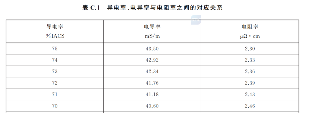

换算关系:
导电率%IACS=电导率/58.0×100%
例如:
43.50MS/m÷58.0×100%=75%IACS
也可以用电阻率换算:
导电率%IACS=1.7241/电阻率×100%
例如:
1.7241÷2.30×100%≈75%IACS
所以:
75%IACS≈43.50MS/m≈2.30μΩ·cm
